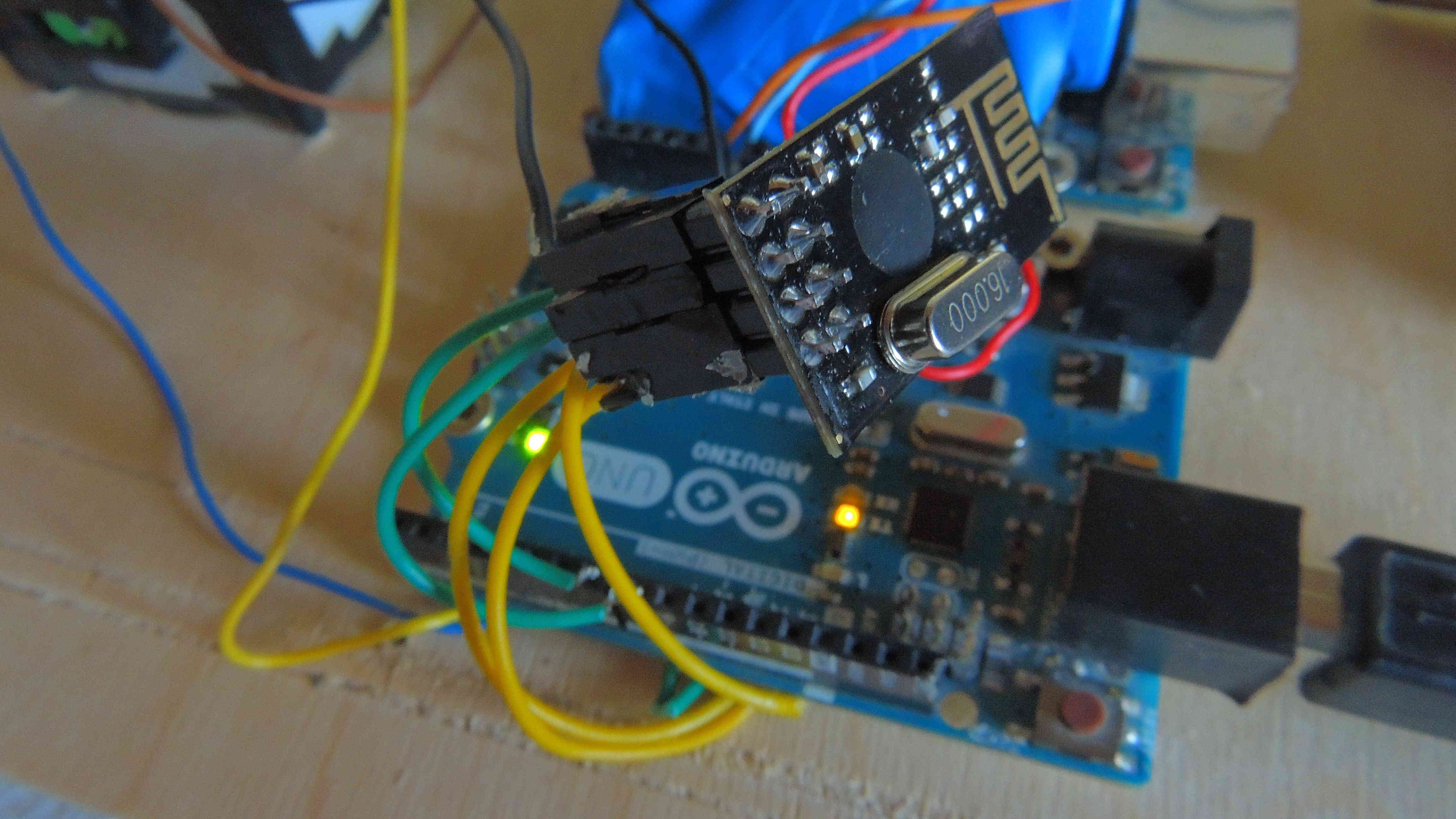

Hallo an Alle,
gerade meine NrF24L01 mudule bekommen.
Probiere schon seit Stunden herum, bringe sie nicht zum Laufen.
VCC auf 3.3V, GND auf GND, alles Andere wie hier beschrieben:
http://starter-kit.nettigo.eu/2014/connecting-and-programming-nrf24l01-with-arduino-and-other-boards/
Funktioniert einfachnicht, gibt immer aus: Transmitter not available.
Bisher nur auf Transmitter-Seite ausprobiert.
LG
Gast #4623291
Zeige deinen Aufbau. Schööööönes grosses Foto.
Ein Abblock-Kondensator 10uF an VCC und GND des NRF24
ist dringend zu empfehlen da keiner genau weiss wie
empfindlich die Dinger sind und wie "gut" (schlecht)
deine 3.3V Versorgung ist.

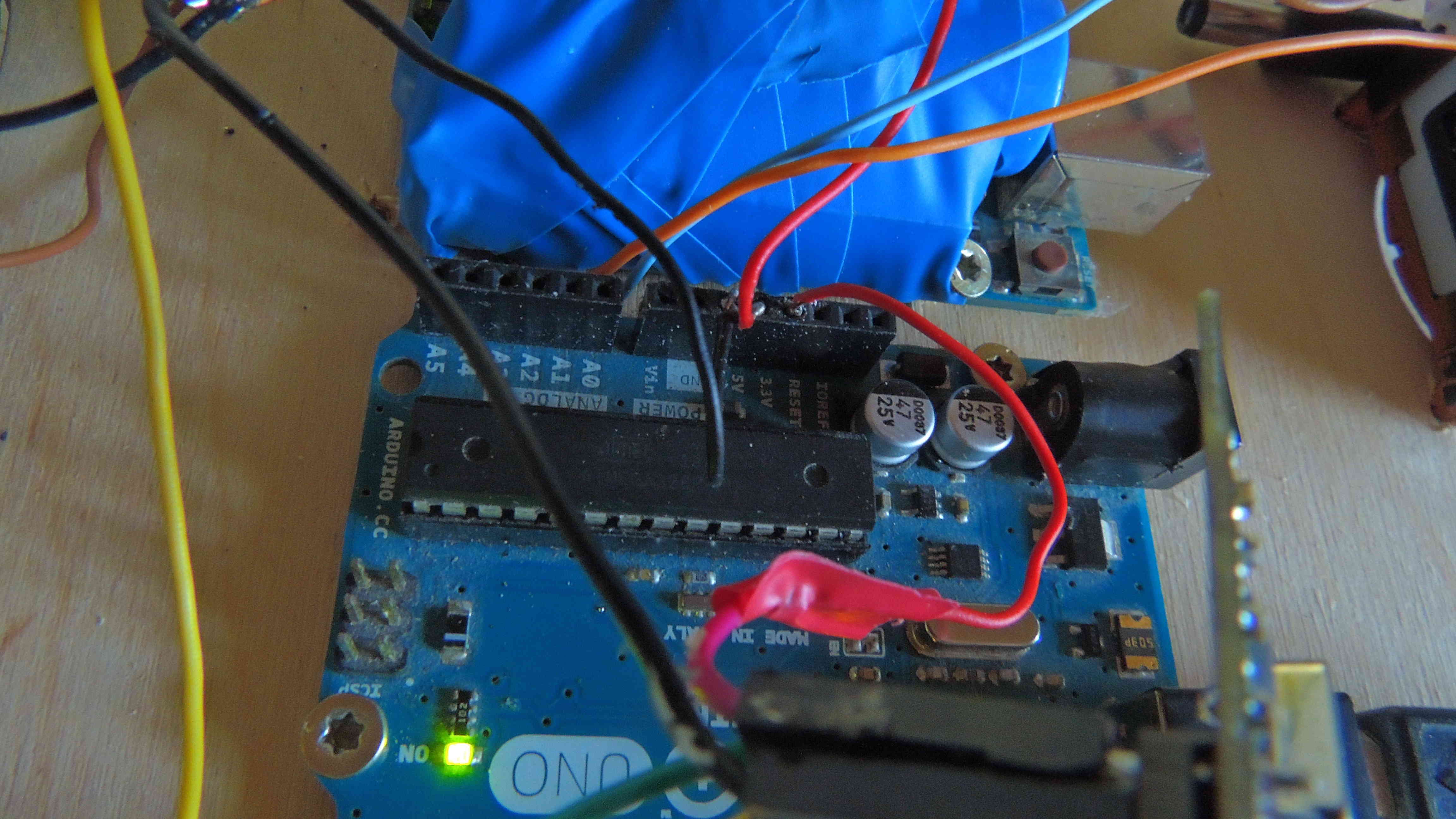

OP #4623536
Ja, das mit der Stromversorgung ist mir klar.
Habe das ganze so aufgebaut:
Da bei meinem Arduino UNO (im Bild) BEIDE Stromeingänge kaputt sind,
habe ich einen zweiten, alten Arduino genommen, den Chip heraus, und
eben dann direkt mit 5v verbunden.
Daran lag jedoch das Problem nicht, denn ich habe die Module auch an
einem Arduino MICRO ausprobiert, welcher nur mit dem USB-Kabel verbunden
war.
Es kamen am Ausgang der 3.3v auf einmal auch ~5v heraus.
Und das bei allen 6 Modulen das Gleiche.
Also - es liegt an den Modulen...
LG
BenW
Gast #4623561
> Bitteschön ;)
Danke schön!
Was mir auffällt:
Deine NrF24L01 sehen mir gar nicht wie NrF24L01 aus....
Ich kenne keine (funktionierenden) NrF24L01 mit so einem Klecks da
drauf.
Außerdem scheinen einige SMD Teile auf der Oberfläche zu fehlen.
Gast #4623568
U. F. schrieb:
> Ich kenne keine NrF24L01 mit so einem Klecks da drauf.
Das will nichts bedeuten dass du das nicht kennst.
Unter dem Klecks ist der Chip direkt auf der Platine aufgeklebt,
und mit Bonddrähten mit den Leitungen auf der Platine verbunden.
OP #4623583
ja, das ist mir nach deiner Antwort aufgefallen, habe im Internet nach
Bildern gesucht, und siehe da, sie schauen schon bemerkenswert anders
aus!
Ich sag es ja, ich hätte das nicht aus China bestellen sollen...

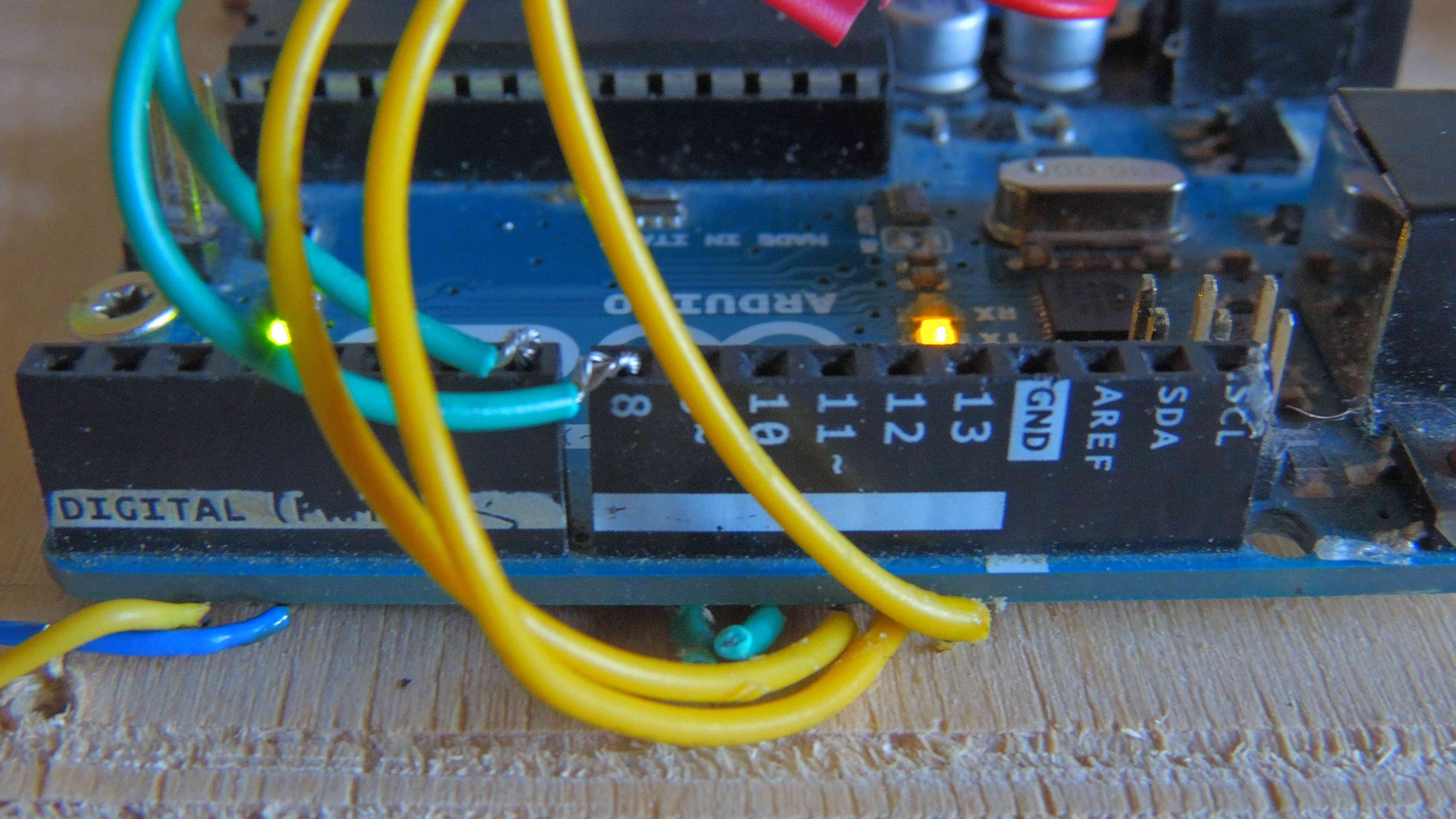

#4624177
Ich benutze die NRFL01 selber, meiner sieht ganz anders aus, ich bin mir
nicht sicher ob das überhaupt ein NRFL01 ist. (Ebay? Fake?) Das würde
ich mal mit dem Testprogramm testen. Am besten die RF24 LIB
(GettingStarted oder Scanner.ino).
Außerdem ist dein Arduino sehr verdreckt, mich würde es nicht wundern
wenn sich da Kontakte kreuzen und deine Lötstellen würde ich gerne mal
sehen.
Viele sagen bei dem NRF braucht man einen Kondi...ist nicht ganz
richtig. Bei kurzen Leitungen kannst du gerne ohne arbeiten(ich selber
habe noch nie einen gebraucht) außerdem hat die Spannungsversorgung vom
Arduino viel Spielraum. :)
