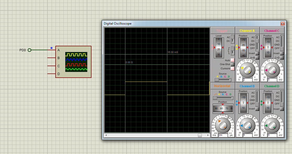

Ich wollte einen 1ms High, 1ms Low clock mit meinem Arduino Mega
realisieren.
Allerdings messe ich in der Simulation 16ms.
Ich habe mehrere Male den Code und die Register überprüft, dennoch will
es nicht klappen...
Ich hoffe ihr entdeckt den Fehler und könnt mir damit weiterhelfen.
Lg
Note : für den Arduino Uno Controller klappt der Code in der Simulation
problemlos.

von gertl (Gast)
Wie stehen denn die Fuses? Sieht fast so aus, als wenn der Mega2560 nur
mit 1MHz läuft.

von spess53 (Gast)
Hi
Ist zwar nicht dein Fehler
>    OCR1A = 250;
aber der korrekte Wert ist 249.
Mit welchem Takt läuft deine Simulation?
MfG Spess
von Florian D. (Firma: HTL) (flowdrucka64)
die Simulation läuft so schnell, dass wenn ich main() einen Ausgang
Toggle, ich ein Signal mit 12µs High und 12µs Low bekomme.
Die Simulation führe ich in Proteus durch.
Habe bislang auf dem Arduino Uno programmiert und da war der schnellste
verwendete Takt bei 250µs.
Vielen Dank für die schnellen Antworten!
es geht mir weniger um die Simulation per se, da ich für mein Projekt im
Endeffekt Taktzeiten von 250µs brauche und Proteus bei allen
Zeitintervallen unter 1ms eh ungenau wird. Es ging mir eher darum
festzustellen, wie man den Timer und Prescaler richtig einstellt um das
anschließend auf die Taktzeit von 250µs anpassen zu können.
Wenn ihr mir also versichern könnt, dass der Fehler als solcher rein in
der Simulation auftritt und das ganze wenn ich es demnächst an ein
echtes Oszilloskop anhänge, funktioniert bin ich 100% glücklich. :D
von Marc V. (Firma: Vescomp) (logarithmus)
