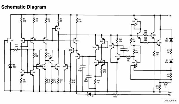

Wie Dir das LM317-Innenleben im Bild zeigt, ist es eine komplexe analoge
Schaltung auf dem Chip. Da kann durchaus, auch wenn sehr selten, ein
Defekt auf dem Chip, auch ohne äussere elektrische Einwirkung, zustande
kommen und das erzeugt dann einen irgendwelchen komischen Effekt, der
oft nicht analysiert werden kann. Es lohnt sich auch gar nicht bei
dieser Billigware.
