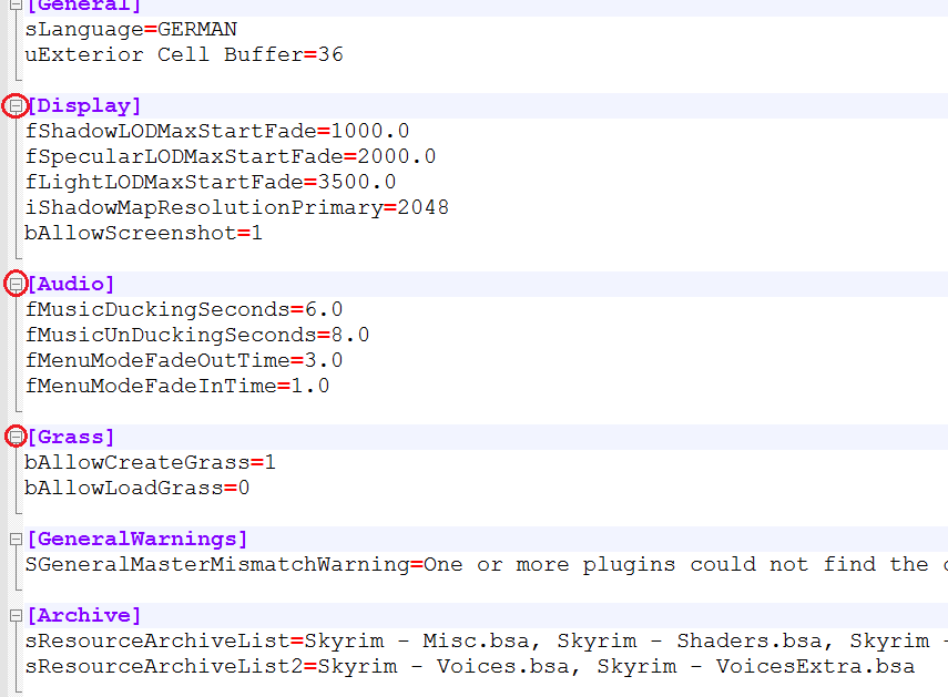

Gast #4624692
andreasgf schrieb:
> Siehe Screenshot
Beim beispiel.png ist eine .ini Datei abgebildet. Bei der roten
Markierung kann ich den Text darunter einklappen damit ich nur noch z.b
[Audio] sehe.
Ich habe dies im .ini Layout schon getestet aber das Nesting dieser
Funktion funktioniert nicht.
Bei der test.png habe ich es so eingestellt wie in deinem Vorschlag.
Soweit war ich auch schon....

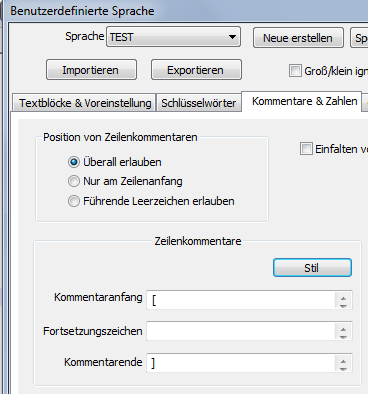

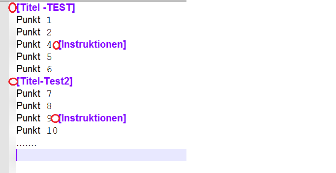

Gast #4625235
so wie du das möchtest funktioniert es nicht. Ein INI-File kann im
Notepad++ keine "Unterordner" darstellen.
Wenn du ein "Endkennzeichen" für dein Titel setzen kannst sollte es
gehen.
Siehe meine Beispieldateien.
Die Test.xml als benutzerdefiniert Sprache importieren, dann Notepad++
einmal neu starten, damit TEST aktiv ist.
Anschließend die Text.txt öffnen (mein Beispiel)
