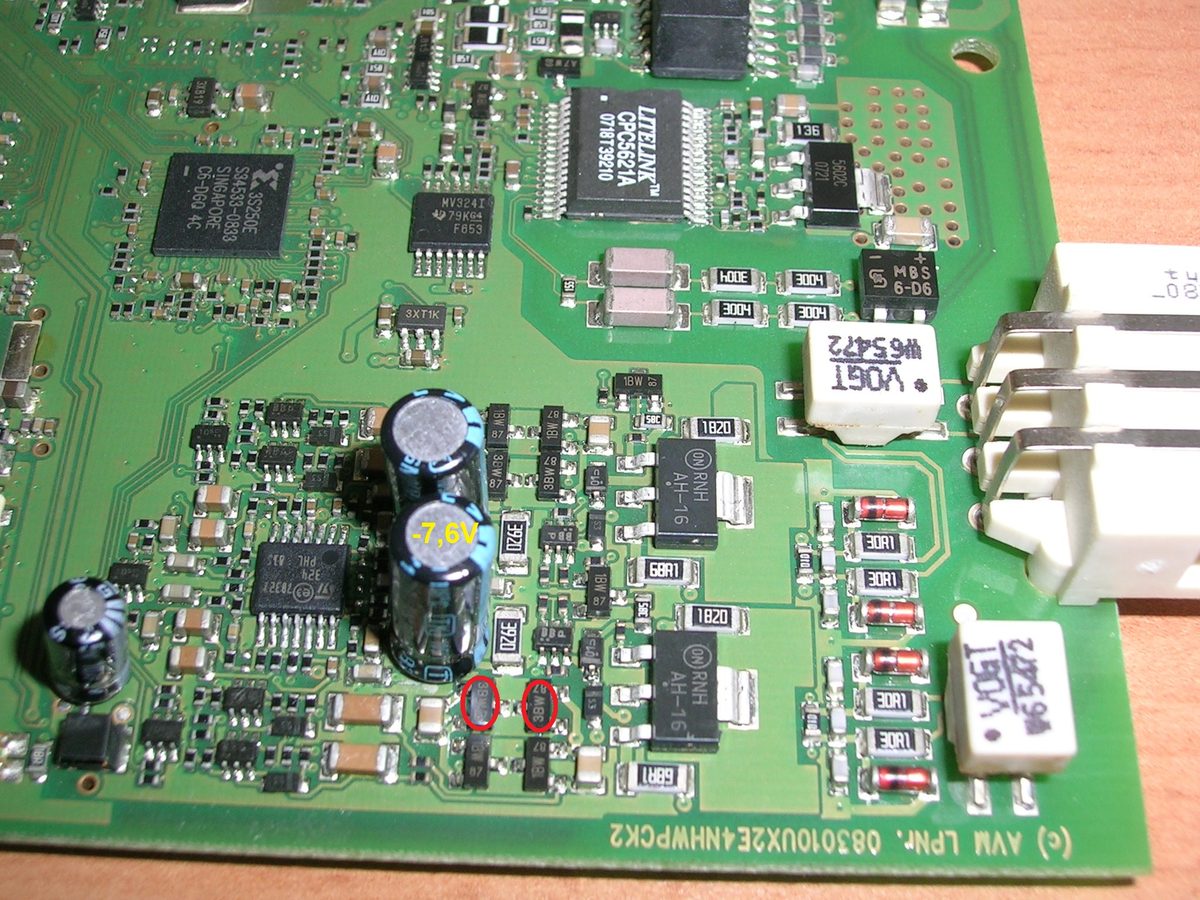

nach einem Tag mit Gewitter und Blitzen funktioniert die Fritzbox nicht
mehr. Ich beschreibe hier kurz die Reparatur.
Symptome:
Die Fritzbox bootet ca. 20 Sekunden und geht dann in Reset (alle LED's
blinken kurz rot auf). Sie bleibt somit in der Bootschleife.
Untersuchung:
während des Bootvorganges ist die Spannung am markierten Elko -7,6V was
falsch ist. Irgendwann mal wird der analoge Teil zugeschaltet und die
Spannung springt auf 30,9V was etwas zu niedrig ist, die Spannung soll
hier 31,2V auf beiden Elkos betragen. Durch beobachten mit IR-Kamera
sieht man in dem Moment sämtliche Teile aufglühen. Durch Messungen wird
der Kurzschluss auf beiden markierten Transistoren festgestellt zwischen
Emitter und Kollektor. Nach dem Auslöten der beiden Transistoren stimmt
die Spannung auf beiden Elkos (31,2V) und die Fritzbox kann den
Bootvorgang abschließen. Die Transistor-Markierung ist 3BW (scheint PNP
BC856B zu sein).
PS: Ich weiß schon dass der Überspannungsschaden meist recht viele
Komponenten grillt, doch die Anleitung kann vielleicht im bestimmten
Fall hilfreich sein.

Gast #4624205
Pete K. schrieb:
> Gästchen schrieb:
>> die Spannung soll
> Woher weiss man das?
Von der intakten baugleichen Fritzbox.
Außerdem gibt es irgendwo im Forum einen Thread wo jemand die Elkos
tauscht und dort hat jemand ebenfalls ein Bild mit Spannungen angehängt.
