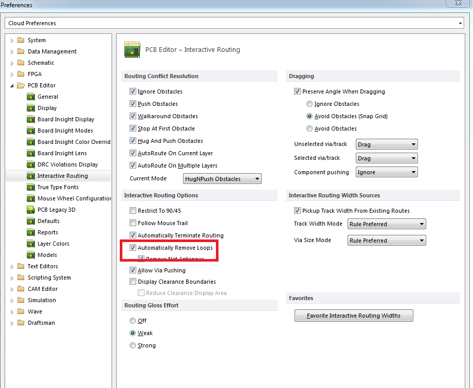

Ich setze, wie wahrscheinlich die meisten, hauptsächlich bei Multilayern
manuell Vias für GND etc. Manchmal löscht Altium (Winter 09) beim
Anschliessen an das SMD-Pad das Via weg.
Kann mir jemand sagen, ob man dies einstellen kann, damit es nicht mehr
passiert?
und Danke im Voraus

Und ich dachte, nur mir geht es so. Hat sich auch bei den aktuellen
Versionen nicht geändert.
Da scheint das "Automatically remove loops" verrückt zu spielen.
Was auch manchmal vorkommt, daß es statt dem älteren Leiterzug, den
neuen löscht.
Bei Vias sollte man besser vom Pad weggehen und dann mit dem * das Via
setzen.
Zumindest bei neueren AD-Versionen wird die Option standardmäßig für
jedes Signal aktiviert und muss dort im Einzelfall explizit wieder
entfernt werden, z.B. bei Versorgungsspannungen. Welche Priorität da
eine globale Einstellung hat, müsste ich erst nachvollziehen. Ich kann
mir vorstellen, dass sie sich nur auf neue Signale bezieht und nicht auf
schon bestehende mit aktivierter Option.

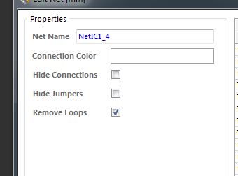

Es besteht auch die Möglichkeit diese Funktion "Remove Loops" nur bei
bestimmten Netzen zu deaktivieren.
Zb bei Gnd Netzen..
Dazu unten Rechts PCB-> PCB einschalten...
Oben im Register auf Nets umschalten..
Da habt ihr eine Überblick über alle Netze ...
Mit Doppelklick kommt ihr auf die Eigenschaften Fenster zu dem Netz...
Dort könnt ihr das Haken rausnehmen ..
Siehe Bild
