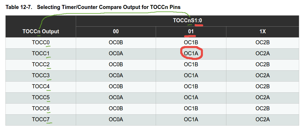

von Veit D. (devil-elec)
verstehe es immer noch nicht.
Die Datenblätter werden scheinbar undurchsichtiger.
Es gibt doch insgesamt 2 Bits. Für 00, 01, 1x
Und OC1A steht in Spalte 01.
Verstehe immer noch nicht wie man dann auf die 0 kommt.
ich hänge nochmal die "nackte Tabelle" ran zum einmalen für euch.
Vielleicht verstehe ich das dann besser.
Edit:
gut, dass umlegen der Timer Ausgänge auf andere Pins habe ich
geschnallt.
Das geht ganz gut aus der Tabelle hervor.
Nur wie kommt man auf 0 in Zeile TOCC1 für OC1A.
Wenn OC1x in Spalte 01 steht?
@ Karl M.
Genauso bin ich auch rangegangen. Ist aber falsch wie sich
herausstellte.
ich muß TOCC1S0 schreiben damit es funktioniert.
TOCPMSA0 = (1<<TOCC1S0);  // OC1A Select
TOCPMCOE = (1<<TOCC1OE);  // TOCC1 Output enable
nochmal.
Eigentlich steht im Tabellenkopf TOCCnSxx.
xx steht für ... Bit1  Bit0
Jetzt lese ich in der Spalte für OC1A oben "01".
Heißt für mich Bit 0 muß auf 1 gesetzt werden.
Ist aber falsch, dann taktet nichts.
Setze ich alles auf 0 taktet es wie gewünscht.
Kommt jemand hinter diese Logik?
Zudem Atmel Studio nur TOCC1S0 oder TOCC1S1 kennt, also farbig markiert.
Die rechte Spalte für OC2A müßte ja 10 oder 11 sein, kennt es aber
nicht.
Außerdem ist im Register TOCPMSAx jeweils immer nur eine Bitstelle
vorgesehen. Wie will man überhaupt den 3. Timerausgang aktivieren laut
Tabelle unten drunter rechte Spalte?
von c-hater (Gast)
Nö. Das kennt TOCCnS0 und TOCCnS1 mit n=0..7.
> nicht.
Was meinst du mit "kennt es nicht"?
OMG, du hast das Prinzip absolut nicht kapiert, dabei ist es wirklich
ganz einfach.
Also: Es gibt acht Port-Pins, über die man die insgesamt sechs
OC-Signale der drei Timer schicken kann. Da es vielfältig einstellbar
ist, welches davon auf welchem Pin landen soll, gibt es das klassische
Mapping der "alternate port functions" (OCnX) mit n: Timernummer und
X:OC-Kanal) hier nicht, statt dessen werden acht symbolische Signale
eingeführt, nämlich TOCCn. Es gibt eine direkte unveränderliche
Beziehung zwischen jedem TOCCn-Signal und dem dazu gehörenden Port-Pin.
Die findet man sowohl in den Pinouts ab Seite 2 des DB als auch in
Tabellenform ab Seite 63 für Port A bzw. ab Seite 68 für PortB.
Du wolltest im OP entweder PB2 oder PA6 haben, ich vereinfache mir mal
die Erklärung und lege fest, dass du PA6 haben willst. Das entspricht
nach o.g. Quellen dem symbolischen OC-Signal TOCC5.
Nachdem du das nun weisst, gehst du in die MUX-Tabelle, die du schon
gefunden hast und dort in die entsprechende Zeile für TOCC5. Da siehst
du, welche realen Timersignale du auf TOCC5 (und damit auf PA6) routen
kannst. Möglich ist an diesem Pin also jeweils OC-Kanal A der drei
vorhandenen Timer (Kanal B ginge nicht). In deinem OP wolltest du OC1A
haben, das geht also.
Genau. Du musst also TOCC5S1:TOCC5S0 in TOCPMSA1 auf 01 setzen. Beachte:
das sind nicht Bit 0 und 1 in diesem Register, sondern die Bits 3 und
2!!!
Zusätzlich musst du auch noch TOCC5OE in TOCPMCOE setzen.
Also kommen für das Mapping folgende Anweisungen raus:
TOCPMSA1 |= (1<<TOCC5S0)
TOCPMCOE |= (1<<TOCC5OE)
Wenn du meine Erklärung verstanden hast, solltest du dir die Frage jetzt
selbst beantworten können. Nur noch als Anmerkung: Man kann alle sechs
OC-Kanäle gleichzeitig nach aussen führen. Und: man kann auch einen
einzelnen Kanal auf bis zu vier Pins routen. Und nein, das ist nicht
nutzlos, denn damit kann man nämlich den vierfachen Strom treiben...
Hallo Assembler Vergötterer,
genau die Schreibweise hat nun bei mir Klick gemacht.
Sieht vielleicht für euch auch nicht anders aus wie die schon
geposteten, aber für mich eben doch.
Wobei ihr aber auch zugeben müßt das diese Tabelle doof gemacht ist.
Ich meine die anderen mit Prescaler und Timer Mode versteht auch jedes
Kind auf Anhieb. Aber ich will jetzt nicht weiter meckern.
Vielen Dank das du dich nochmal erbarmt hast für die Erklärung.
Und Danke auch den anderen für die verzweifelten Mühen.
Habs jetzt gerafft.
