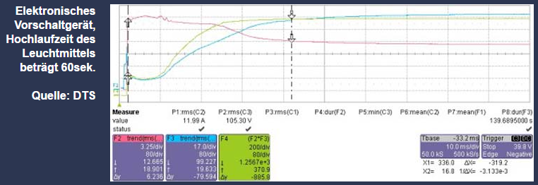

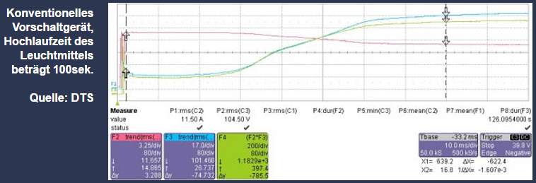

Gast #4627183
Old P. schrieb:
>> Ein Kumpel hat einen solchen 3kW Brüllwürfel zerknallt, indem er einen
>> 1kW HQI-Brenner damit zünden wollte
> Der beim Zünden auch giftig Strom zieht oder?
Während auch noch eine extrem niedrige Spannung an der Lampe abfällt.
Der Anlauf kann auch recht lang dauern. Besonders bei KVGs.
Gast #4627184
Bei EVGs ist zumindest die Anlaufdauer kürzer, und es wird teils CC,
teils CV und teils CP exakt geregelt. (Möglicherweise hätte irgendetwas
davon den Spannungsregler vorm Tode bewahrt.)
