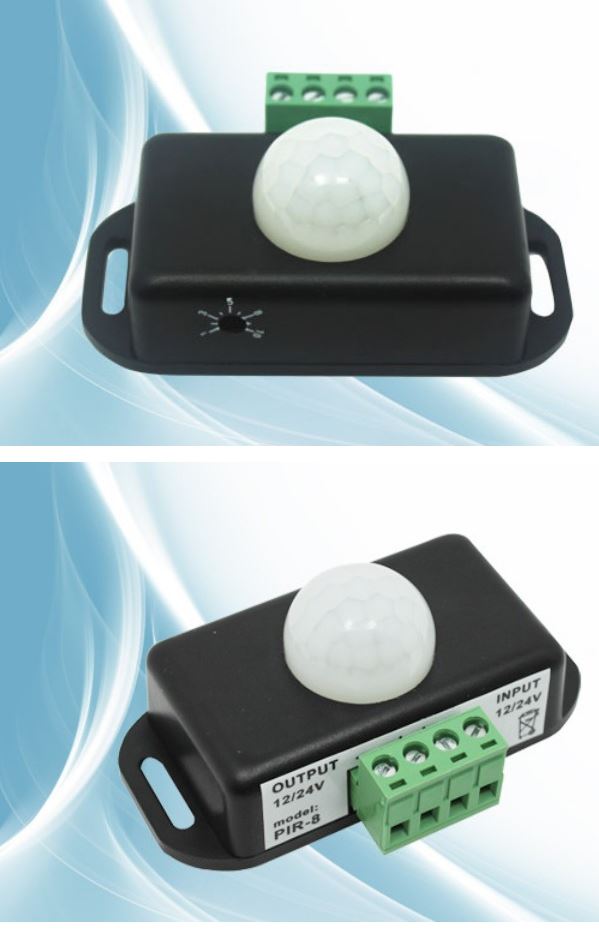

Ich hab einen einfachen 12V Bewegungsmelder mit einem Poti für das
Einstellen der Zeit, hier kann ich min. 1 Minute einstellen. Für meine
KNX Alarmanlage möchte ich aber nur einen Impuls vom Bewegungsmelder
bekommen.
Kann ich den Poti einfach Brücken/ Ausbauen damit ich einfach Impulse
bekomme und kein Dauersignal von einer Minute. Wäre dankbar für eure
Hilfe
Rafael

Sieh doch mal nach, was für ein IC verbaut ist. U.U. reicht der Tausch
eines Kondensators aus um die Zeiten zu verkürzen.

 Ja, aber auch dann bleibt dein Signal eine Minute lang.
 Du kannst aber mit diesem Signal ein uC oder Monoflop triggern.
 Nachteil ist, dass das uC/Monoflop erst nach einer Minute wieder
 triggern kann.
 Du kannst aber auch PIR direkt anzapfen.
