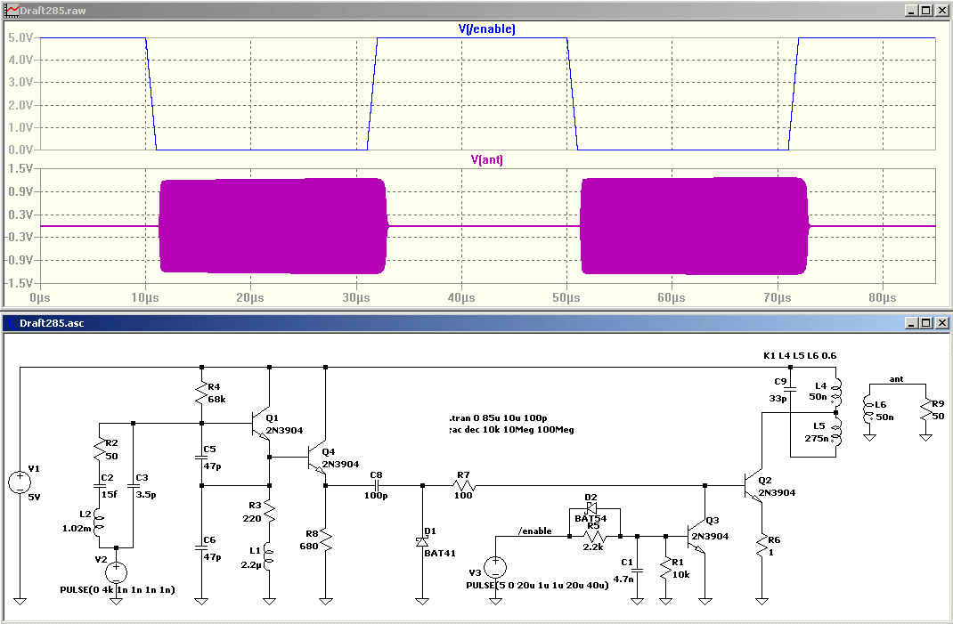

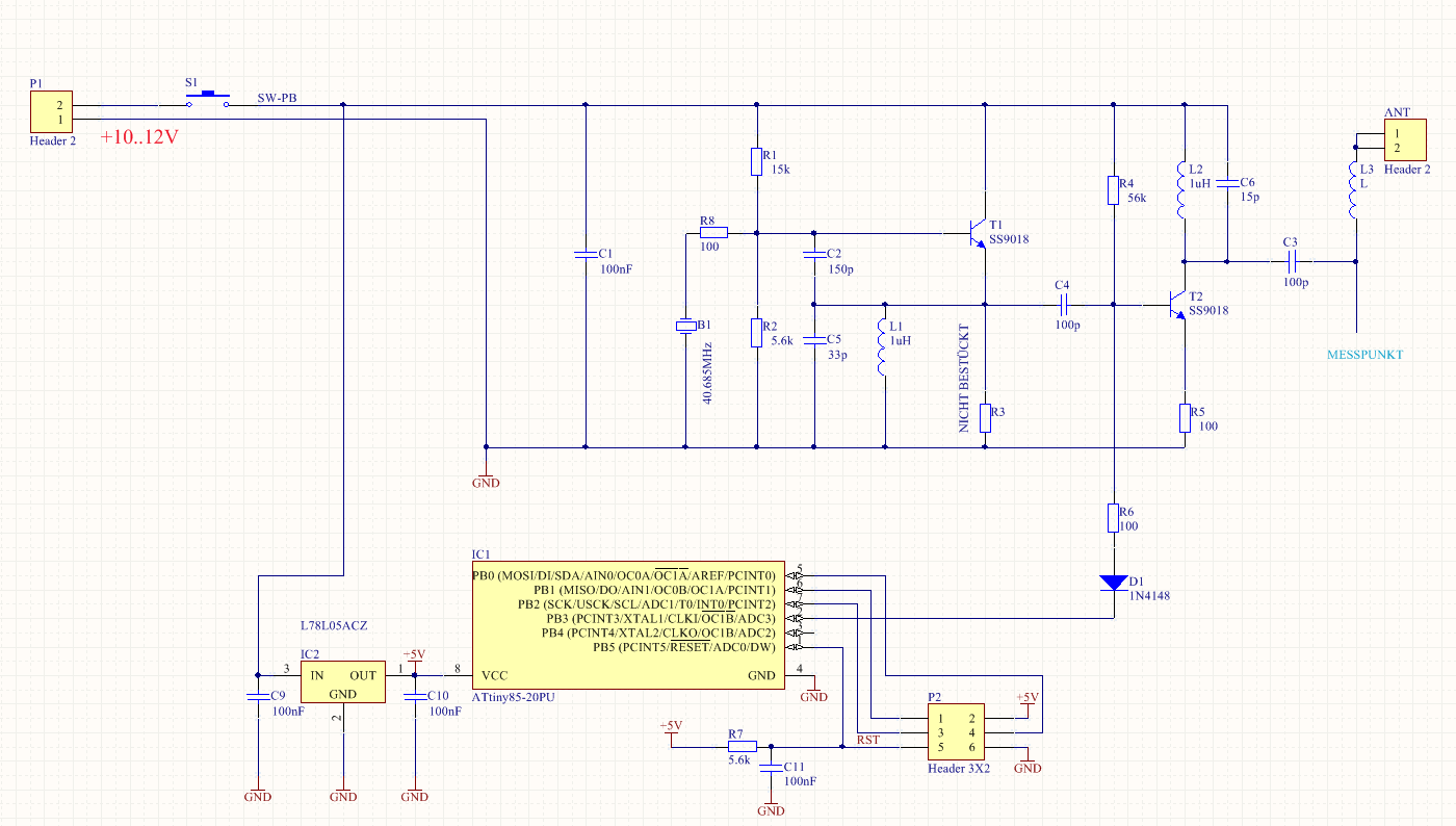

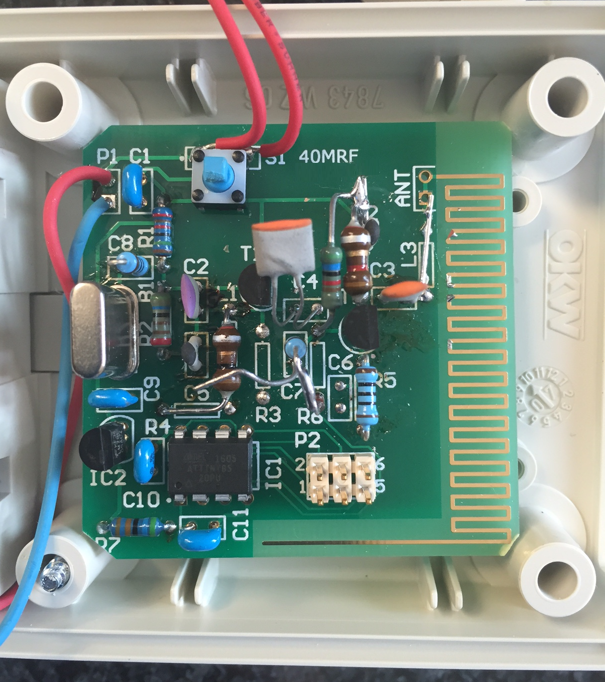

Hallo zusammen
Ich habe folgende Schaltung wie im Anhang.
Was das ganze sein soll:
Sender auf 40.685MHz welcher Moduliert wird mit On/Off Keying.
Der Mikrocontroller soll also den Oszillator ein bzw. ausschalten.
Anwendung: Garagentor.
Nun schwingt das ganze wie gewünscht mit den eingetragenen Werten
bei einer Versorgungsspannung von 9V.
Ich brauche jedoch hilfe bei der Dimensionierung der Pufferstufe rechts.
Wenn ich für C4 33pF einsetze und dann direkt auf die Antenne gehe, habe
ich etwa 6V P-P Signal.
Leider habe ich es bisher nicht hinbekommen, die Pufferstufe vernünftig
zu dimensionieren. In allen Fällen, hat mir die Pufferstufe das Signal
deformiert und es funktionierte besser ohne.
Daher hoffe ich auf eure Hilfe.
Ziel ist:
A: Amplitude des Antennensignals zu erhöhen -> Mehr Fehldstärke
B: Über den Widerstand R6 das Signal On-Off zu modulieren.
Danke schonmal
von Bernhard (Gast)
5,6k ist zu klein und treibt daher zuviel Basisstrom in den Transistor,
probier doch mal höhere Werte. C7 würde ich weglassen, der schließt die
HF kurz.
Dimensionier ihn so, dass 10-20 mA im Ein-Zustand durch den Kollektor
fließen.
C6 muss klein genug sein, um bei 40 MHz noch nicht über der
Serienresonanz zu sein. Wie groß ist er?

von Bernhard (Gast)
> Bis jetzt hat er noch keinen Wert.
> Zuvor war er 33pF
Ich würde ihn etwas größer wählen, eher so ein paar 100pF. Ist aber wohl
nicht das Hauptproblem.
> C4: 33pF
> C6: 33pF
> C3: 33pF
Als Koppelkondensatoren in Ordnung
> R5: 100Ohm - 10KOhm (mit poti getestet)
würde ich auf 100 Ohm lassen, dann fallen bei 10mA ein Volt ab, das ist
vernünftig zur Stromgegenkopplung
> L2: 100nH
> L3: weg gelassen und direkt zur Antenne
> Dabei ist mir aufgefallen, dass ich an C3 überhaupt kein Signal mehr
> habe und VOR C4 ein getauchtes Signal, also noch etwa 3-4V PP hatte.
Spricht für zuviel Basisstrom. Probier anstatt 5.6k lieber was zwischen
56k und 330k, so die Größenordnung

von Hp M. (nachtmix)

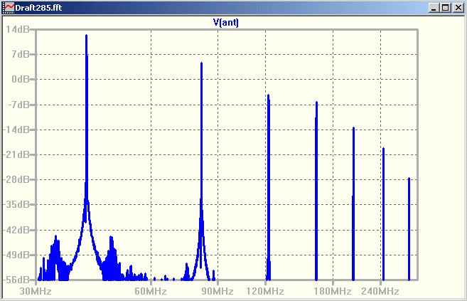

Und was ist mit Oberwellen?
Mich wundert der 470 Ohm Widerstand in Serie zur Induktivität L1 (ohne
Wertangabe).
Für einen Clapp-Gouriet Oszillator scheint mir das verkehrt, das L ist
zu stark bedämpft. Es soll eigentlich ein Anschwingen auf der
Grundfrequenz verhindern.
https://en.wikipedia.org/wiki/Geoffrey_G._Gouriet
http://axtal.de/cms/iwebs/download.aspx?id=87532 Seite 15

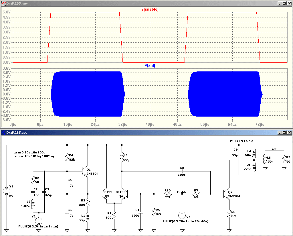

Es reicht die Kollektorinduktivität der Treiberstufe mit einem
Kondensator zu einem 40MHz Kreis ergänzen.
Gegebenenfalls den Kollektor über einen Anzapf an die Induktivität
anschließen um die geforderte Selektivität zu erreichen
Der würde dann aber massiv durch die Antenne verstimmt.
Das würde auch die Rückwirkung durch die Antenne reduzieren.

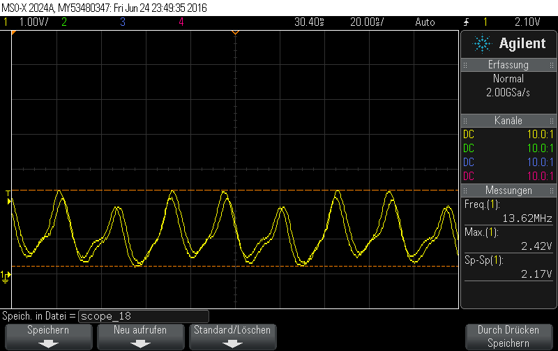

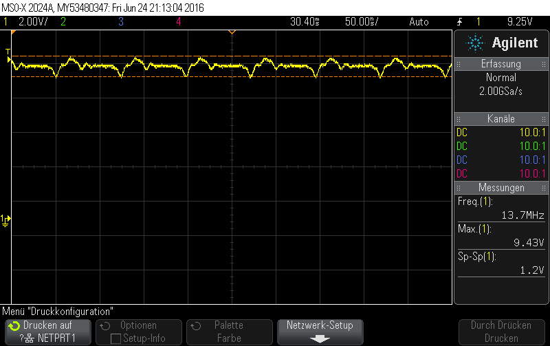

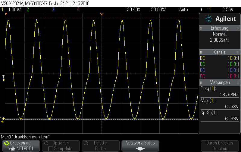

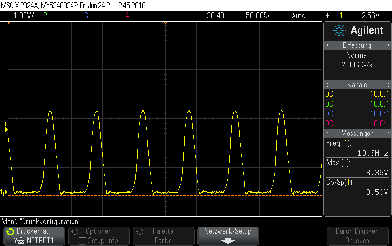

von Holger K. (holgerkraehe)

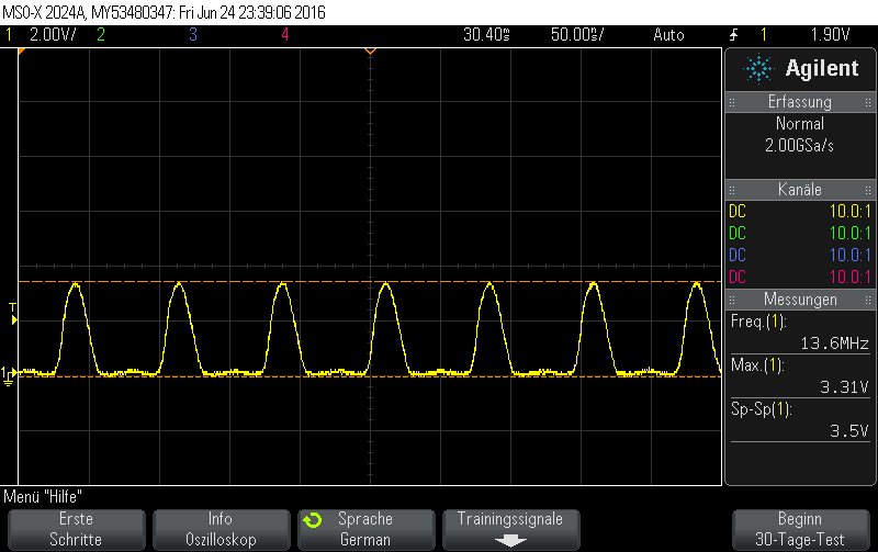

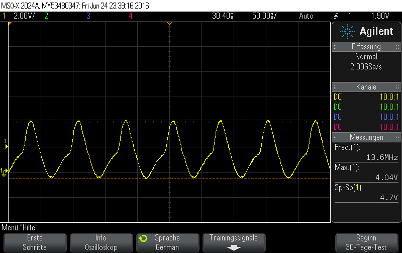

So ich habe mal folgendes versucht:
Ich habe momentan einen 13.56MHz zu testzwecken verbaut.
Dieser sollte auf der 3ten Oberwelle bei gut 40.68MHz schwingen.
Ohne puffer geht dies auch. Mit, kriege ich dies nicht mehr hin.
Als Transistoren kommen HF Typen: SS9018 zum Einsatz.
Parallel zu C5 ein Trimmkondensator zum abstimmen.
56k von Basis T2 nach +9V
R5 100Ohm
C6 -
R6 -
C7 -
C3 -
L2 100nH
C4 33pF
Anbei nun die Messresultate
Bild 10: Emitter von T1
Bild 11: Basis von T2
Bild 12: Emitter von T2
Bild 13: Kollektor von T2
Mit den aktuellen Daten, hat mein Handsender für die Garage wohl mehr
Reichweite ohne die Pufferstufe....
Dein Arbeitswiderstand (L2) ist einfach zu gering (XL ist ja bei
gerade mal 25 Ω).
Die Emitterspannung zeigt aber, dass du deutlich im C-Betrieb bist,
da gehört noch einiges an Filterung hinein.  Wie schon genannt wurde,
da gehört ein Schwingkreis in den Kollektorzweig.
Gemäß EN300220 darfst du maximal 250 nW (-36 dBm) außerhalb des
Nutzsignals abstrahlen (in den Rundfunkbändern weniger, aber die
liegen ganz günstig).
Ich würde an deiner Stelle auch nicht die Endstufe tasten sondern
den Oszillator.

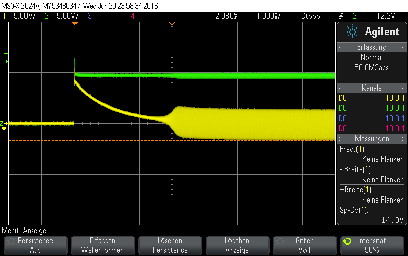

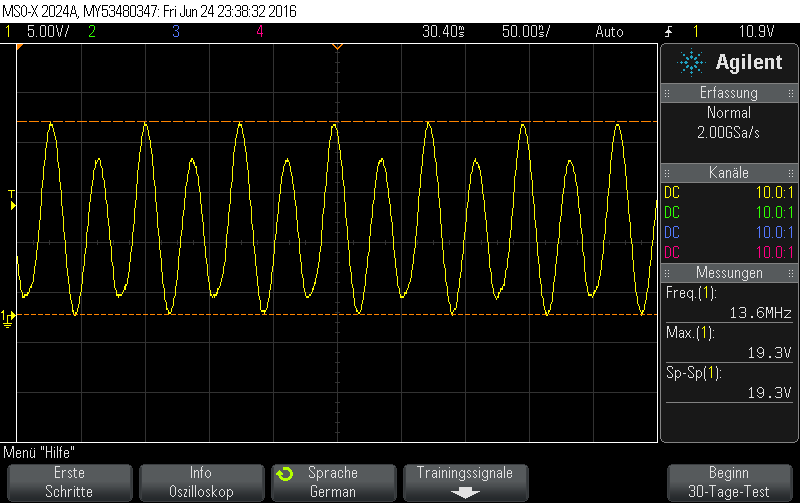

Nun sieht das ganze schon einiges besser aus!
19V PP werden nun am kollektor erreicht.
Ich habe aktuell 1.2uH +-10% und 15pF dran.
Da diese werte jedoch für 40Mhz sind, eigentlich überraschend dass es
dennoch so viel besser ist.
Bild 14: Kollektor T2
Bild 15: Emmiter T2
Bild 16: Basis T2
So, nun habe ich noch ein wenig am Trimkondensator gedreht und nun
schwingt der Oszi wieder bei 40MHz.
Nun ist leider die Amplitude wieder eingebrochen nach der Pufferstufe.

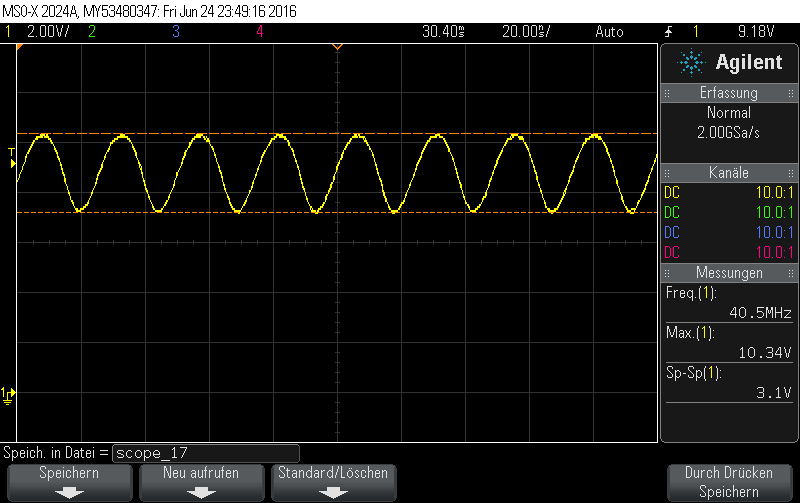

Bild 17: Kollektor T2
Bild 18: Emitter T2

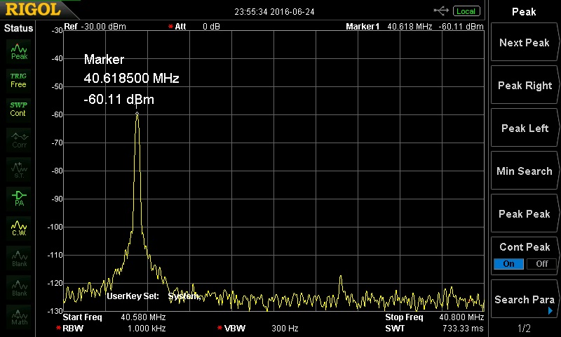

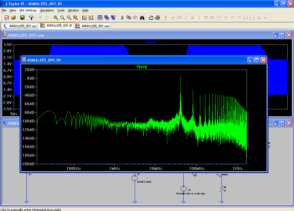

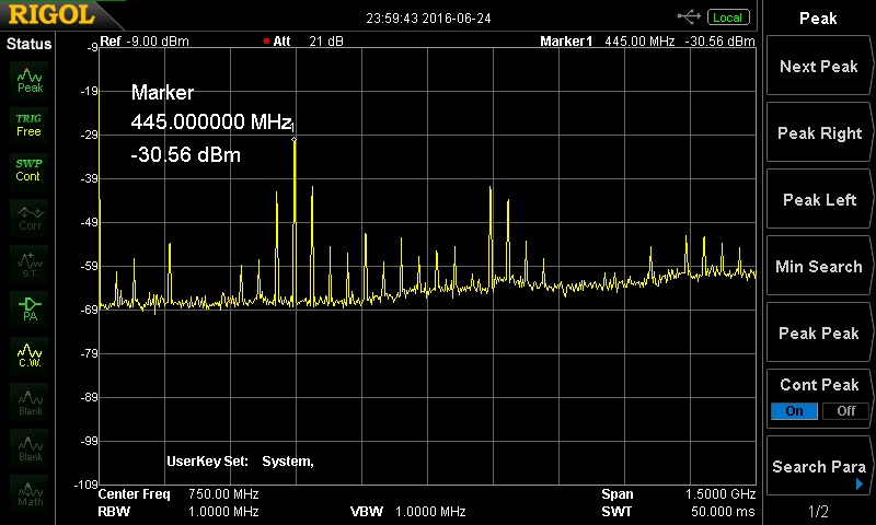

Anbei noch das Spektrum
Gemessen wurde wie folgt:
Koaxialkabel RG174 mit 33pF an Kollektor von T2 direkt an den 50 Ohm
Eingang des Spektrumanalyzers.
Die angezeigten Pegel gelten als an 50Ohm.
Leider schwingt der Oszillator bei 40.61850MHz anstelle von 40.680MHz
Wie könnte man den Quarz noch etwas "ziehen"?

Das am Emitter sieht auch lausig aus.
Klingt wie falsche Resonanzstelle.  So weit kann man einen Quarz
überhaupt nicht ziehen.
Bist du dir eigentlich sicher, dass der Quarz ein Grundwellenquarz
ist?  Bei 40 MHz wäre ein Oberwellenquarz nicht unüblich (früher
waren sogar 27er Quarze in der Regel welche, die auf der dritten
Harmonischen betrieben wurden).
Bei einer Oberwellenschaltung braucht man auf jeden Fall noch einen
abgestimmten Kreis, mit dem der Quarz auch passend auf die Oberwelle
gezogen wird.
Die 100 nH finde ich übrigens auch im Oszillator zu klein.
Die -60 dBm nehme ich übrigens deinem Bild nicht ab.  Das wäre ja
gerade mal 1 nW.
p.s.: Hast du die 40.6815 MHz nur aus dem Spekki?  Dem trau' ich
keine so große Genauigkeit zu, zumindest nicht bei größerem Span.
Sowas sollte man schon mit einem Zählfrequenzmesser verifizieren.

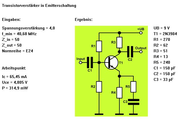

von Codix (Gast)
Probiere es mit den Werten aus dem Bild im Anhang.
Boa, 300 mW verheizen … und der Schwingkreis fehlt auch.
Schöne Theorie halt.
Ich vermute schon.
Es ist ein 13.56MHz Quarz welcher eigentlich für RFID verwendet wird.
> gezogen wird.
Wäre das in meinem Fall L1 und C5?
auch 1uH?
Mir fehlen hier absolut die Erfahrungswerte.
Deshalb möchte ich die Schaltung auch ausmessen und verstehen und daraus
lernen.
Wobei im ersten Bild (B) RBW auf 1khz und VBW auf 300Hz ist.
Jörg W. schrieb:
> p.s.: Hast du die 60.6815 MHz nur aus dem Spekki?  Dem trau' ich
Ja bisher auf dem Spekki. Die genaue Messung werde ich noch nachholen...

von B e r n d W. (smiley46)
Hallo Holger
Hier ist mal ein Gegenvorschlag.
Gruß, Bernd
Hier ist nochmal eine neue Variante. Ein Puffer-Emitter am Oszillator
hätte die Schwingung zum erliegen gebracht. Der Differenzverstärker
belastet wenig und entkoppelt gut. Tasten des Treibersignals hat kaum
Rückwirkung auf den Oszillator.

Habe heute den richtigen 40.685MHz Quarz bekommen.
Leider schwingt nun der Oszillator erneut bei 13.56xx MHz.
Ich nehme mal an, dass ich den Oszillator bei der Grundtonfrequenz mehr
dämpfen muss.
Dies wohl mit L1 und C5.
Wenn ich nun für L1 1uH nehme, würde ich dann C5 wie folgt berechnen:
f = 1/ ( 2pi x sqrt(LxC) )
Gibt dann: 15.3pF
Dann wäre der Parallelschwingkreis bei 40.685MHz in Resonanz.
Stimmt dass so?
Danke
Funktioniert!
Habe 150pF und 33pF eingesetzt.
Bei der Pufferstufe sehe ich zu beginn 6.4V PP
nach ein paar sekunden sinkt die amplitude langsam auf etwa 5V PP.
Ich vermute mal, dass dies mit C4 zu tun hat.
Dieser sollte ja wohl auch etwa 20 ohm sein bei 40.685MHz. Also wohl
auch um die 120-150pF.
Die Frequenz habe ich inzwischen mit einem Counter ausgemessen.
Es sind 40.6857MHz. Also ganz passabel.
Ich habe nun also C4 mit 100pF bestückt und den Ausgangskondensator
ebenfalls mit 100pF.
und siehe da, es gibt nun 9.6V PP am Ausgang.
Diese sinkt nach etwa 3-5 Sekunden langsam auf 6.8V.
Dabei ist die Stromaufnahme zu beginn bei 32mA und sinkt dann
gleichzeitig auf 28mA.
Wenn ich dann kurz die Speisung unterbreche und erneut speise, sinkt der
Ausgangspegel direkt von 9.6V auf 6.8V PP.
Es scheint sich also etwas zu erwärmen. Ist dieses Verhalten bei dieser
Schaltung üblich, oder lässt sich noch etwas optimieren?
Der nächste Versuch wird dann das tasten der Pufferstufe mittels
mikrocontroller sein sowie die simulation und die anpassung der Antenne.

Ich habe durch einfügen eines 100 Ohm Widerstands in Serie zum Quarz das
Verhalten weg gebracht. Leider ist die Ausgangsamplitude nun halt nur
bei 6V PP.
Ich habe inzwischen die Tastung versucht.
Zuerst mit einem 5.6k von der Basis des T2 zum Mikrocontroller Pin.
Leider ohne erfolg. Das Signal war weiterhin am Ausgang sichtbar.
Einfach verzerrt.
Ich habe dann eine mögliche Lösung mit 100 Ohm und 1N4148 gefunden.
Kathode gegen den Mikrocontroller.
Da der Controller mit 5V versorgt wird und die Pufferstufe mit 10V ist
dies wohl nicht optimal.
Wenn jemand bessere Ideen hat, bitte einbringen.
Grundsätzlich sieht das Signal nun aber wie gewünscht aus.
Ich hätte einfach gerne noch mehr Amplitude am Ausgang von T2.
Gibts es hiert inputs von euch wie dies zu erreichen wäre?
Danke!
Ungünstig.  Damit machst du den Quarz künstlich schlechter.
Mir ist deine aktuelle Schaltung gerade nicht mehr ganz klar,
vielleicht postest du sie ja nochmal.
Schrieb' ich schon, will keiner wahrhaben. ;-)  Einfach den
Oszillator tasten.  Der braucht wahrscheinlich so wenig, dass du
ihn aus einem (oder zwei parallel geschalteten) Portpin direkt
speisen kannst.
Klar, siehe Anhang.
Dies entspricht dem jetzigen Aufbau 1:1.
> speisen kannst.
Klingt interessant, eigentlich eine super idee.
Ich frage mich, ob es einen Einfluss auf den Empfänger im Garagentor
hat, wenn der Oszillator meines Senders zuerst anschwingen muss bei
jedem "BIT"
Klar, dies hängt davon ab, wie schnell der Oszillator anschwingt.
Holger K. schrieb:
> Klar, siehe Anhang.
OK.  Wenn du den Oszillator aus einem Portpin betreibst, läuft
er nur noch mit 5 V.  Dann sollte er mit deutlich weniger Leistung
am Quarz hantieren.
Die Antenne finde ich zu fest an den Ausgangskreis angekoppelt.
Da hast du viel Rückwirkung (Handempfindlichkeit) auf die
Frequenz dieses Schwingkreises.  Ich würde die Antenne an eine
Anzapfung hängen.
Wenn du T2 über einen Basisspannungsteiler betreibst, dürfte der
Arbeitspunkt stabiler werden.  Wenn du den Emitterwiderstand mit
einem Kondensator für HF überbrückst, steigt die Verstärkung
der Stufe an, sodass du problemlos die durch den Betrieb mit nur
Das interessiert den Hilfesuchenden offenbar Null.
Fragt nichtmal nach der asc.
Das tut mir wirklich leid, deshalb bedanke ich mich
mal für Deinen Einsatz.
LG
old.
@ OXI Tagdesnein
Ich mache nur Vorschläge, der Threadstarter entscheidet selber, was er
daraus macht. Zum Rumprobieren hänge ich die Simulation mal dran.
@ Holger
Ich kann nicht wirklich erkenne, warum der Oszillator sicher auf der
richtigen Oberwelle schwingen soll.
Beitrag "Re: Dimensionierung HF Pufferstufe"
Die Resonanz aus C5 / L1 liegt jedenfalls auf ca. 27 MHz, eine
Induktivität von 470nH läge schon eher in der richtigen Größenordnung.
Auch die Varinate, die Spule auf GND zu legen, ist suboptimal. Dann
sollte der Widerstand R3 in Reihe zur Spule geschaltet und mit einem
Kondensator 1nF überbrückt werden.
Ein Emitterwiderstand wird für einen definierten Arbeitspunkt benötigt.

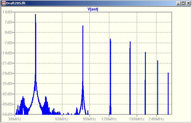

Der Antennen-Schwingkreis hat keinerlei reinigende Wirkung, die
Bedämpfung durch Kollektor und Antenne ist viel zu stark. Die
Filterwirkung bei der 1. Oberwelle beträgt nur 5dB. Nimmt man für den
Schwingkreis 220nH und 68pF, werden daraus schon 15dB.
Aber das kommt jetzt auf die Impedanz der Antenne an.
Ist das nur ein 10-20cm langes Stück Draht? Selbst dann sieht das
Spektrum noch aus wie im Anhang. By the way, die zweite Oberwelle liegt
mit 122 MHz mitten im Flugfunk.

Holger K. schrieb:
> Klar, siehe Anhang.
Was ist denn das? Hast du dir mal Gedanken über den Arbeitspunkt von T1
gemacht?
Der Basisteiler von T1 (R1/R2) möchte die Basisspannung auf etwas über
1/4 der Betriebsspannung (~2,7...3,2V) setzen. Da die Drossel mit
kleinem Gleichstromwiderstand vom Emitter nach Masse liegt, kann die
Basisspannung aber nicht über ~0,7V steigen. T1 wird durch R1 weit
"aufgedreht" (etwa 0,5mA Basisstrom und
Kollektorstrom=0,5mA*Stromverstärkung, schwer zu sagen wieviel, die
Kurven im DB gehen gar nicht so weit) und R2 ist überflüssig.
Jörg W. schrieb:
> Prinzipiell schon, aber ich vermute, dass die Bitrate dieses Senders
> so gering ist, dass das den Empfänger nicht stört.
Richtig. Hat nämmlich bestens funktionier :)
Hatte wirklich freude als ich das Teil heute getestet habe.
> Vielleicht fragt der TO nicht nach der asc. weil er mit LTSpice nicht
> arbeitet?
Doch, ich arbeite durchaus mit LT-Spice.
> Vielleicht will der TO SEINE Schaltung entwerfen, was draus lernen und
> nicht unbedingt eine Viertransistor Version übernehmen, auch wenn der
> Vorschlag und die Simulation gutgemeint waren.
Ricgtig! Ich habe bereits ein Layout und eine Leiterplatte.
Deshalb möchte ich davon nicht abweichen.
Das Bild meines senders ist im Anhang.
OXI T. schrieb:
> BTW was kommt da für eine Antenne dran und woher weiß er ob die
> 50 Ohm hat?

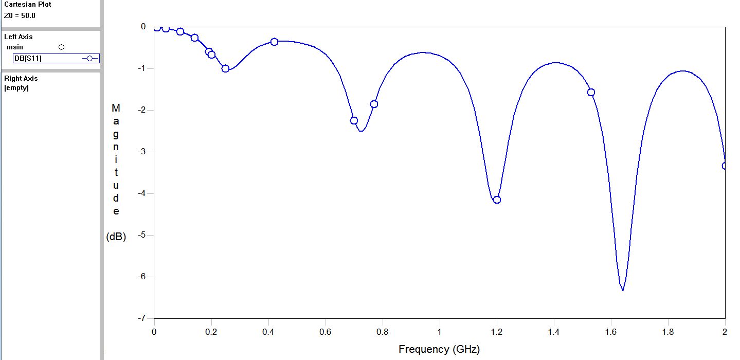

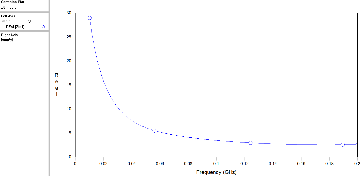

Die Antenne befindet sich auf der Leiterplatte.
Eine Simulation hat nicht sehr viel venünftiges ergeben.
Siehe Anhang.
Vielen Dank Bernd.
Ich werde mir deine Schaltung gerne in einer freien Minute
durchsimulieren und mir gedanken dazu machen...
Das soll laut dem Quarzkochbuch auch so sein.
Sehrgutes Thema.
Filterung.....
Wie soll ich dies hier am besten umsetzen?
> gemacht?
Ja das stimmt...
Also doch noch einen Widerstand in Serie zur Induktivität?

Meine nächsten Ziele:
- Design sollte nun mit den Erkentnissen angepasst werden (Filter, etc.)
- Neues Layout mit SMD Bauteilen
- Antenne!!! Bessere Antenne.
Idealerweise wäre wohl Lambda/4
Da Lambda 7.36m ist, wäre die Antenne 1.84m lang. (Richtig?)
Dies kann ich wohl kaum umsetzen.
von oldeurope O. (Gast)
Ich brauche eine fft-Schulung. Bitte hänge mal die asc an.

Eigentlich ist die Schaltung ufb.
Mit C4/C7 musst Du einen Teiler bauen, der die
HF auf ca.40mV zwischen be bringt.
Parallel zu R7 legst Du einen Widerstand um die
Basisspannung auf 1V zu teilen.
Über R5 legst Du den Ruhestrom fest, I=0,3V/R5
Simuliere nur diese Stufe in LTspice und baue das dann auf.
@oldeurope
Hatte ich schon:
> Richtig. Hat nämmlich bestens funktioniert :)
Schön!
Klar, kein Wunder.
Stell' dir mal einen Viertelwellenstrahler vor (die fehlende
ordentliche Erdung/Groundplan lassen wir erstmal außer acht). Am
offenen Ende ist nichts, was einen Strom abführen könnte, also ist
dort ein Spannungsmaximum.  Machst du ihn jetzt λ/4 lang, dann
geht der Viertelsinus bis zu einem Punkt, an dem praktisch keine
Spannung mehr ist („Stromknoten“).  Beim Viertelwellenstrahler ist
das der Speisepunkt.  Wenig Spannung und viel Strom => niederohmig.
50 Ω oder noch weniger.
Wenn du jetzt von dieser Antenne kleine Stückchen abschneidest,
> Sehrgutes Thema.
> Filterung.....
Ich vermute mal, dass sich Bernds Simulation auf eben so eine
niederohmige Antenne bezog.  Direkt am Kollektor angebracht, bedämpft
diese den Schwingkreis viel zu stark, daher hat er keine Filterwirkung
mehr.
Wenn deine Antenne real hochohmiger ist, wird der Schwingkreis in
seiner Wirkung erstmal besser.  Aber: du hast auf eine
Kreiskapazität von 15 pF eine Antenne, die mit 100 pF angekoppelt
ist.  Damit hängt die Resonanzfrequenz des Kreises stark von der
Antenne ab.  Hand dran => Kreis wird verstimmt.  Das verschlechtert
natürlich die Filterwirkung wieder.
Daher muss man irgendeine Kompromiss-Anzapfung an der Spule finden:
je näher am Kollektor, um so mehr Spannung (gut für die hochohmige
Antenne), aber um so mehr Rückwirkung.
Da du einen Spekki hast, kannst du aber die realen Oberwellenabstände
ja problemlos an einer Empfangsantenne nachmessen.
> Hatte ich schon
Ja danke, pardon. Habe Deinen Beitrag übersehen,
weil Du den abgesetzt hattest während ich noch schrieb.
Deine Varicap ist in meiner EU nicht drin.
Aber egal, habe da 33p reingesetzt und dann
laufen lassen. Nach fast 5 Minuten war die Simu fertig.
Habe dann Ballast abgeworden, jetzt braucht das knapp
2 Minuten wegen der 40MHz.
OK, anbei ein Screenshot von der fft.
Frage dazu:
Wie stelle ich den Frequenzbereich ein?
Kann zwar zoomen, aber die Auflösung,
Bandbreite des Analyzers, ist mir zu hoch.
Ich möchte gern bei einer Frequenz von 1MHz
die Oberwellen sehen können.
Für heute mach ich QRT.
LG
old.
Dann achtet mal schön darauf, dass der Oszillator auch auf der
Quarzfrequenz schwingt, und nicht etwa knapp daneben.
Knapp daneben, bei 122,5MHz, liegt nämlich die Notfrequenz, und es gibt
Leute, die diese abhören...
Hallo oldeurope
- Geh mal ins Control Panel (Hammer Symbol) und mache alle drei Häckchen
bei der Komprimierung weg.
- Wähle nach der Transientensimulation einen homogenen Zeitbereich aus,
der homogene Zustand ist erforderlich, um eine saubere Darstellung im
Frequenzbereich zu erhalten. Dann rufe die FFT auf.
- Dort auf "Use current zoom Extent" clicken, da ja der homogene Bereich
dargestellt werden soll.
- Dann eine Windowing Function, z.B. Hamming, Blackman..., Hann oder
Gauss wählen.
https://de.wikipedia.org/wiki/Fensterfunktion
- Dann erst auf OK, um das Spektrum anzuzeigen. Dort den interessanten
Frequenzbereich rauszoomen.
Gruß, Bernd
Meinst du L3?
Diese ist ja bisher noch nicht bestückt.
Ich wusste garnicht, das LT-Spice fft kann :)
Holger K. schrieb:
> Meinst du L3?
Nein, L2, das ist ja der Ausgangskreis.
L3 soll nur die Antenne elektrisch „verlängern“, also die Impdendanz
wieder nach reell ziehen.
Stimmt, es war noch früh am morgen... L2 macht deutlich mehr Sinn.
Also müsste ich L2 selbst wickeln....
Gibt es überhaupt eine möglichkeit, meine PCB Antenne an den Ausgang
anzupassen?
Ich habe bereits einige Bücher über das thema Antennen gelesen.
Da dies aber bereits ein zwei Jahre her ist, ist das Wissen nicht mehr
ganz so present.
Ich weiss noch, dass man mit hilfe eines Smithcharts die komplexe
impedanz einer Antenne oder auch eines beliebigen anderen elemts
visualisieren kann.
Nun kann man ja mithilfe R, L und Cs einen definierten Punkt der Kurve
(in meinem Fall jener bei 40.685MHz) in die Mitte des Charts schieben.
Danach hat die Antenne ja 50Ohm bei 40.685MHz. Bzw. die Ausgangsstufe
"sieht" 50 Ohm bei 40.685MHz. vorausgesetzt natürlich, die Simulation
oder die Messung wurde mit einem 50Ohm eingang gemessen.
Nun frage ich mich, ob denn die Energie die nun aus der Endstufe dank
der "neuen 50 Ohm" kommt, denn auch wirklich in die Antennenstruktur
fliest oder aber Blindenergie in den anpassgliedern ist...
Ich vermute mal dass es letzteres ist, und damit ja nur reflexionen bzw.
stehwellen verhindert werden. deshalb ja auch ein VSWR von 1.
Habe ich das so noch richtig in erinnerung?
Wenn ja, dann ist die anpassung einer miserablen antenne an 50 Ohm
ziemlich nutzlos.... Abstrahlen tut die dann ja auch nicht mehr als
zuvor.
Ja, aber bei den paar Windungen, die du hier so brauchst, ist das
kein Thema.  Für 40 MHz gibt's auch noch geeignete Ferritkerne.
Günstig wäre ein Ferrit-Ringkern wie dieser:
http://www.reichelt.de/Amidon-Ferrit-Ringkerne/FT-50-43/3/index.html?&ACTION=3&LA=2&ARTICLE=7933&GROUPID=3187
Von der Leistung her reichen sicher auch noch kleinere, aber die
lassen sich schwieriger bewickeln.
> anzupassen?
Man kann natürlich immer alles irgendwie anpassen.  Davon wird aber
die Abstrahlung nicht grundsätzlich besser.
Du bist hier nicht an 50 Ω gebunden, insofern muss man nicht
zwanghaft versuchen, die Antenne auf 50 Ω herunterzutrimmen.  Mit
200 oder 300 Ω sollte sich das einfacher gestalten.
Klar kannst du das alles mit einem Smith-Diagramm zaubern, sofern
du die Antenne auch an einem NWA messen kannst.  Du hast aber ohnehin
keinen stabilen Erdverhältnisse, das Ganze ist also eher eine
wackelige Angelegenheit.  Ich würde das an deiner Stelle mit trial &
error machen um rauszufinden, was am besten funktioniert (dabei aber
die Oberwellenunterdrückung stets im Blick behalten).
Jörg Wunsch schrieb
> dass sich Bernds Simulation auf eben so eine niederohmige Antenne
> bezog.  Direkt am Kollektor angebracht, bedämpft diese den
> Schwingkreis viel zu stark, daher hat er keine Filterwirkung mehr.
Die Simulation ging von einer 200 Ohm Impedanz aus.
Ich hätte noch eine andere Idee. Dem Gerät fehlt eh ein Gegengewicht. Es
wäre möglich, ins Gehäuse um die 4 Dome eine Schleife zu legen und diese
mit einem Trimmer auf Resonanz zu bringen. So eine Loop-Antenne ist auch
recht selektiv.

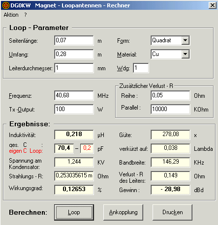

Danke für deinen Input.
Eine solche Loopantenne würde sich vermutlich auch als Leiterbahn
aufbauen oder?
Ein Umfang von 28cm ist dennoch recht viel.
Die 7 cm Kantenlänge habe ich im Vergleich zum Quarz geschätzt. Man
sollte aber aufpassen, daß es auf der Platine zu keiner Rückkopplung
kommt.
> ... um das Spektrum anzuzeigen. Dort den interessanten
Danke für die Anweisung. Leider ist bei mir
die Empfängerbandbreite nach wie vor viel zu hoch.
Ich schau mal im Netz nach, sonnst frage ich nochmal
in einem neuen Thread.
LG
old.
oldeurope schrieb
>>> Kann zwar zoomen, aber die Auflösung, Bandbreite des Analyzers,
>>> ist mir zu hoch. Ich möchte gern bei einer Frequenz von 1MHz
Eine Große Anzahl von Daten wird benötigt, um zwei sich nahestende
Linien bei niedrigen Frequenzen trennen zu können. Wird die Datenmenge
sehr groß, verschiebt sich der Bildausschnitt nach links, niedrige
Frequenzbereiche werden bevorzugt. In dem Fall kann man entweder den
gezoomten Ausschnitt im Zeitbereich verkleinern oder ...
- "Number of data point samples in time" erhöhen, damit verschiebt sich
der Frequenzbereich wieder nach rechts in Richtung höherer Frequenzen.
- "binomial smoothing" erhöhen, was die FFT-Anzeige glättet. Im Prinzip
werden aus vielen einzelnen Datenpunkten wenige gemittelte/geglättete
Punkte erzeugt.
> sonnst frage ich nochmal in einem neuen Thread.
Ok.
Hallo zusammen.
So es gibt ein Update.
Ich habe heute versucht, den Oszillator mit dem Attiny85 zu speisen.
Der Oszillator ohne Pufferstufe allerdings mit C4 benötigt etwa 16mA.
Was mich relativ viel dünkt.
Habe für R3 mal versuchsweise einen 1k Widerstand eingesetzt. Hat sich
jedoch nicht wirklich etwas am Ausgang verändert.
Nun zum Thema Controller Speisung.
Leider benötigt der Oszillator einige Zeit bis er eingeschwungen ist.
Dazu ein Bild im Anhang.
Ich benötige für meine Tastung Zeitschlitze mit 0.56ms und 1.12ms
Leider ist der Oszillator bis dahin noch nicht eingeschwungen.
Die grüne Kurve ist die Versorgungsspannung
Die gelbe der Ausgang am "MESSPUNKT"
Nico B. schrieb:
> Vlt könntest du ja eine PIN diode
> hinter C4 setzen mit kleiner Induktivität an deinen uC Pin?
Könntest du dies etwas genauer Beschreiben?
Holger K. schrieb:
> Momentan simuliere ich Antennenstrukturen.
> Hat jemand einen guten Vorschlag?
Der von Bernd:
Deine Leiterplatten-Antenne
https://www.mikrocontroller.net/attachment/297608/OSC3.png
kommt an den Knoten C9 L5.
LG
old.
