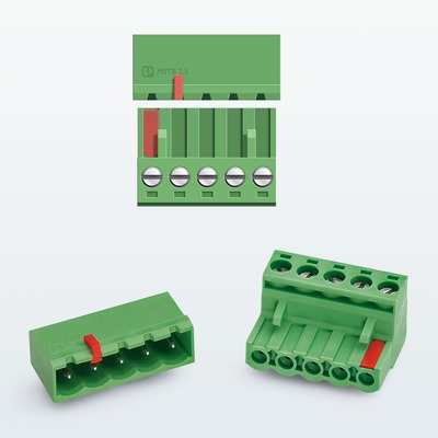

Bei den Phoenix-Steckern/Buchsen ist mir aufgefallen das die Kodierung
nicht ganz eindeutig ist, denn ein Stecker mit
0 1 0 0     (Kodierstift nur an der zweiten Stelle von links)
passt auch in eine Buchse mit
1 0 0 1     (Kodierstift vorne und hinten)
Und damit kann man ja einiges kaputt oder zumindest falsch machen, trotz
kodierten Steckern und Buchsen.
Deshalb stellt sich die Frage vie viele Kodierungen es insgesamt gibt
bei denen falsch Stecken (ohne Brute Force) NICHT möglich ist und ob
diese Lösungsmenge eindeutig ist oder nicht.
Was sagen die Experten dazu?
Den Typ anzugeben wäre hilfreich, aber wenn man stecksicher codieren
will, schneidet man den Kontakt ab und macht in die komplementäre
Buchse einen Verschluss. Da kann man dann nichts verstecken.

Erwin M. schrieb:
> Also im Prinzip ist es ganz einfach, denn aus der Anzahl der
> Permutationen ergibt sich:
Die mathematische Grundlage ist hier aber nicht hilfreich,
zumal das Foto da eine unvollständige Codierung zeigt.
Da müssten bei der Buchse noch drei rote Codierstreifen von
links nach rechts eingebaut werden, so das nur der zweite
Platzhalter von rechts frei bleibt.
Ja, das Bild zeigt das da etwas fehlt zum verpolungssicheren Stecken.
Aber man sieht das Prinzip: Es müssen zwei Kodierstreifen an gleicher
Position aufeinander Treffen, damit es eine Kollision gibt.
