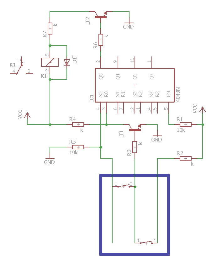

Hallo, ich soll für einen Kollegen eine eine Steuerung für seine
Tauchpumpe erstellen.
Habe nun ein Schaltplan zusammengestellt, siehe Anhang.
Zur erklärung:
Eine Pumpe soll ab einen bestimmten Wasserstand eine Pumpe
einschalten.(Überlaufschutz)
Solange bis der Wasserstand unter einem bestimmten Pegel kommt.
Das blaue Quadrat stellt ein Wasserfass da. Dort wird zunächst eine 3
adrige Leitung verlegt. Das an 2 stellen abisoliert wird. (Sollen die 2
schließer darstellen).
Mein Gedanke ist nun, dass sobald beide kontakte unter Wasser stehen,
der eingang "S0" den Flip-Flop "einschaltet" also "Set".
An "R0" liegt dabei ein "Low-Signal" an, da der Transistor die Spannung
invertiert.
Sinkt das Wasser nun etwas so das nurnoch der untere Kontakt gebrückt
ist, ist der Flip-Flop immernoch gesetzt, quasi unverändert.
Sinkt das Wasser noch weiter, sperrt T1 und es liegt nun VCC an "R0".
Das Flip-Flop wird "ausgeschaltet".
Sollte das so funktionieren, oder habe ich etwas nicht bedacht?
Nein, du brauchst schon ordentliche Schwimmerschalter.
Drähte an Gleichstrom in Wasser sind ruck-zuck weggegammelt oder mit
einer Passivierungsschicht überzogen, falls das Wasser überhaupt
leitfähig genug war. Zudem müsste ein aus dem Wasser auftauchender
Kontakt difort abtrocknen, sonst fliesst der Strom weiter.
Elektroden sind also eine blöde Idee.
Auch eine Zeitschaltung die abschaltet wenn das erwartete
Aubschaltsignal nicht kommt kann tausende Euro Wasserrechnung soaren,
bzw. vor überschwemmtem Keller bewahren.

Elektroden sind in der Tat keine gute Idee! Eine Möglichkeit sind z.B.
Reedkontakte, die kann mann leicht in ein dünnes Kunststoffrohr
einbringen und außen einen Ringmangnet und einen Schwimmer (Styropor)
drüberschieben. Hab ich bei mir im Teichfilter schon seit über 10 Jahren
im Einsatz. Macht auch die Auswertung mit FF einfacher, da immer nur ein
Kontakt geschlossen ist.
Wie lang soll das Kabel zwischen Behälter und Elektronik werden? Mit
einem CMOS-IC fängt man sich da schnell Störungen ein also die
Widerstände nicht zu hochohmig wählen.

Ein paar Stütz-Kerkos am IC gegen Schaltspitzen sind auch manchmal
nützlich um Fehlfunktionen zu vermeiden.

Danke für die Vorschläge.
Dachte anfangs erstmal mit so Leitungen testen, später dann mit
Edelmetalle. Die dann eben nicht weggammeln, bzw der Elektrolyse zum
Opfer fallen.
Das Problem wird sein, das eventuell dann auch die Wassertonne mit Kies
voll gefüllt wird. (k.A. was der Kollege, bzw der Bekannte da vor hat.)
Somit funktioniert ein Schwimmer dort nicht.
Aufrecht stehendes Rohr rein, Schwimmer in das Rohr. Reeds gerne auch in
ein zweites Rohr daneben, Problem gelöst.

wielange könnte man sich vorstellen wie edelstahl elektroden halten
würden?
Überlegung wäre, das ganze mit einem Mikrocontroller zu lösen, der nur
Spannung an den Elektroden anlegt wenn er auch misst. Also jede Minute
testen.
Damit könnte ich auch die Spannung immer abwechseln umpolen.
Kann man dann auch mit fertigen Schwimmerschaltern ausrüsten. Die Dinger
hier gehen sogar in üblem 'Schwarzwasser':
http://www.pollin.de/shop/dt/OTk5ODQ0OTk-/Bauelemente_Bauteile/Mechanische_Bauelemente/Schalter_Taster/Schwimmerschalter_PNS_85_10W.html
Einen fürs untere, den anderen fürs obere Niveau. Das hält viel länger
als jede Lösung mit Elektroden.
> würden?
hat bei mir mit 1.4301 Elektroden in Regenwasser bei 5V/0,5 MOhm schon 3
Jahre gehalten, es ging dann zwar immer noch, sah aber schon nicht mehr
gut aus.
Wenn du die Spannung nur jeweils kurz anlegst dürfte das lange genug
halten.
