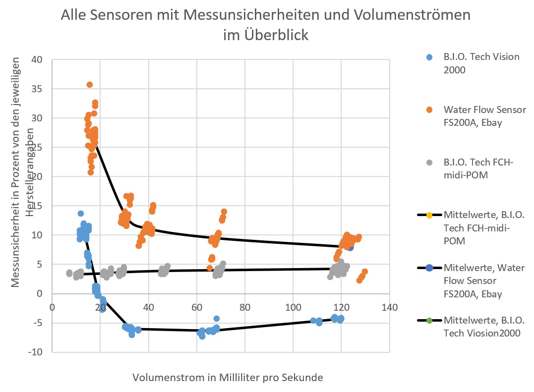

ich habe einige Messungen bei unserschiedlichen Voluemströmen mittels
eines Druchflusssensors gemacht.
Im Anhang habe ich das Diagramm angehängt. Nun ist meine frage. Ich habe
um das ausgeflossene Volumen in Litern bestimmen zukönnen, das Gewicht
des ausgeflossenen Wasser gemessen und mit einer Dichtetabelle
ermittelt. die Waage hat 0,2% Messgenauigkeit. während des Ausfließesens
habe ich eine Zeitmessung gemacht um später den Volumenstrom berechnen
zukönnen. die Zeitmessung hat ca.+- 0,5% . nun ist meine Frage. wie
ermittel ich den Systematischen fehler? im internet habe ich immer die
addition der abweichungen der geräte gelesen. stimmt das so das es dann
0,7% systematischen fehler hat? ich habe ja vorher rechnungen
durchgeführt.
dann der Statische fehler. da alle Werte nur einm
al in den Messungen vorkommt kann ich doch den Mittelwert µ aus den
werten Berechnen und darauß die Varianz mit (x1 -µ)² *
wahrscheinlichkeit des messwertes + (x2 -µ)² * wahrscheinlichkeit des
messwertes+ ..... . die Wahrscheinlichkeit ist bei 31 messungen und nur
einmaligen auftreten 0,032.
Standardabweichung berechnet sich ja  wurzel( aus der Varianz).
Stimmt das so?

Schreibe die Formel zur Bestimmung des Volumenstroms in der Form
Volumenstrom =
nieder. Bilde die partiellen Ableitungen nach jeder Einflußgröße und du
kannst nach dem Gaußschen Fehlerfortflanzungsverfahren den
Standardfehler errechnen. Erweitere den Fehler mit dem Faktor 2 und du
hast eine Abschätung für den Fehler mit einem Vertrauensniveau von 95 %.
von jeder einflussgröße die Partielle ableitung?
könntest du mir ein beispiel mit meinen messwerten zeigen?
den Statistischen Fehler kann ich doch über den arithmetischen
mittelwert =µ der messreihe machen und dann die Varianz ausrechnen mit
Var= ((ersterMEsswert-µ)^)2+((zweiterMesswert-µ)^2)*.... und alles durch
n-1.
wenn ich von jeder messung zum beispiel gewichtsmessung nach der
ermittlung meine unsicherheit von0,2% anziehe?
daraus dann die standardabweichung mit sigma = wurzel aus varianz. geht
das auch?
