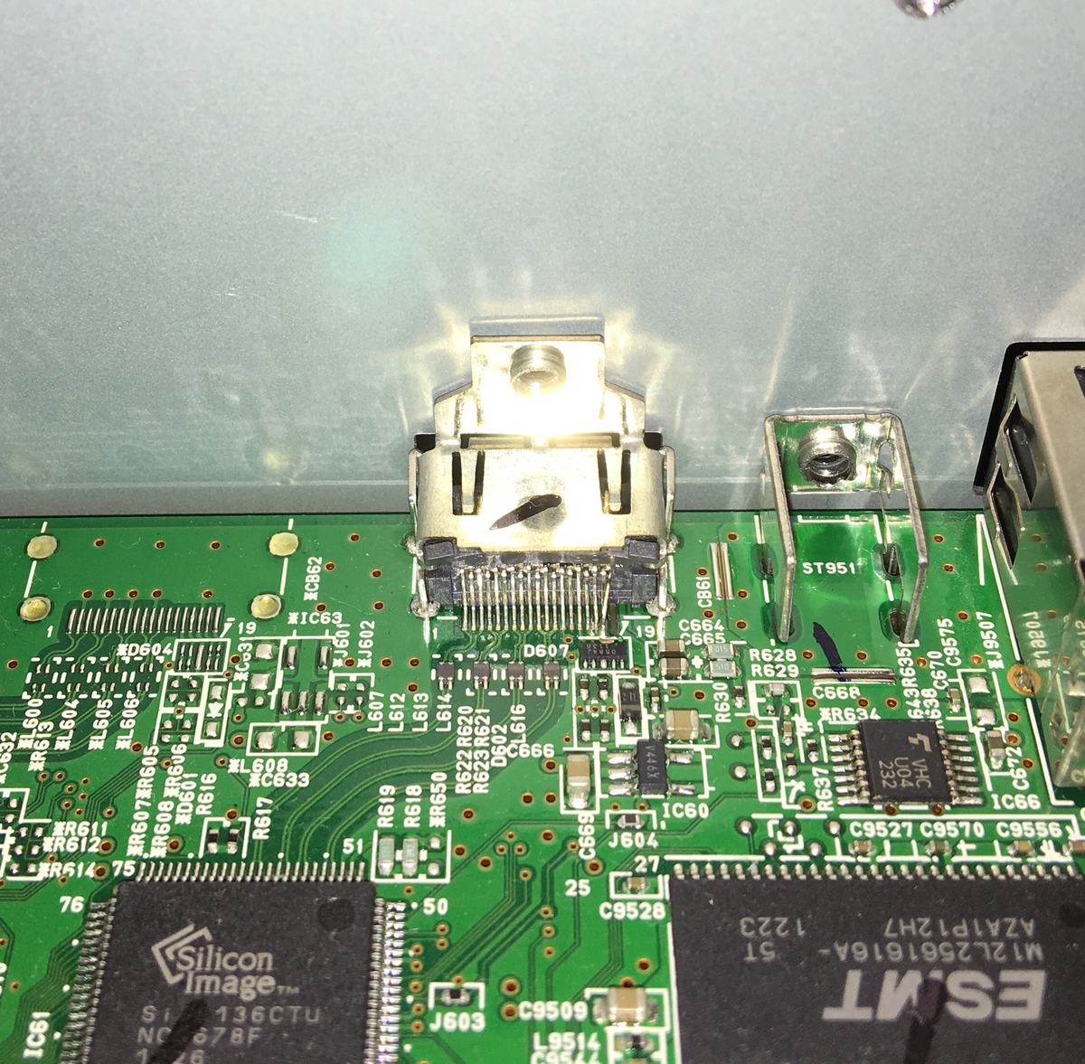

Hallo zusammen! Ich bin neu hier und wollte mich mal nach einem Problem
erkundigen:
Wie oben im Betreff erwähnt habe ich es geschafft durch ein Missgeschick
die HDMI Schnittstelle meines AV Receivers zu schrotten. Ich habe mir
daraufhin einen Ersatzreceiver, der auch defekt war durch einen
Kurzschluss für wenig Geld ersteigert und wollte Fragen, ob man die HDMI
Schnittstelle umlöten kann. Die ganze Platine hatte ich zwischenzeitlich
auch mal umgebaut in meinen Receiver, jedoch ging der Receiver nicht
mejr an, was die vermutung nahe legt, dass die Platine mit den
Schnittstellen ebenfalls einen wegbekommen hat.
Ich hoffe, dass mir jemand dazu etwas sagen kann.
Vielen Dank vorab!
Gruß Sebastian

Wenn du Glück hast, dann kannst du die HDMI Buchse von der defekten auf
deine noch funktionierende Platine umlöten. Das setzt allerdings voraus,
dass die Leiterbahnen auf der Platine noch intakt sind, was leider beim
Abriss eines Steckers mit filigranen Leiterbahnen nur selten der Fall
ist.
Deute ich das richtig, dass auf dem Bild die ersteigerte Platine zu
sehen ist? Dann lad mal ein Bild von der anderen Platine hoch.

Du kannst solche HDMI Buchsen auch einzeln kaufen (Mouser/Digikey evtl.
sogar Conrad/Reichelt - gibt hier ab und zu Sammelbestellungen)
Das ist das geringste Problem und da muss man nix entlöten (steigert nur
das Risiko, dass es nicht klappt).
Die wichtigen Signalpads scheinen noch da zu sein, die anderen könnte
man mit dünnen Drähtchen mit den Pins der ESD Schutzdioden (der kleine
schwarze Käfer direkt davor) kontaktieren.
Das Problem ist: Die ganzen Pads die noch vorhanden sind können durchs
löten abgehen bzw. sind evtl. schon mechanisch beansprucht... da muss
man schon viel Übung mit SMD Löten haben damit da nicht noch mehr kaputt
geht.
Hast Du Übung damit?

Für jemanden mit wenig bis keiner Löterfahrung ist das ein richtig
schwieriger Happen - selbst meinereiner hat da richtig Respekt. Wenn du
partout niemanden in der Nähe hast, ist es evtl. sinnvoll, erstmal die
Beinchen der defekten Buchse abzuknipsen, und zwar so, das da noch lange
Drähtchen auf der Platine stehen.
Dann die 4 dicken Lötstellen, mit denen die Buchse festgesetzt ist,
sorgfältig von allem Lötzinn so weit wie möglich befreien und die Buchse
dann heraus 'kippeln', also eine Seite erhitzen und ein Stückchen
rausziehen, dann die andere Seite usw. bis die Buchse rauskommt.
Wenns bei der Ersatzplatine nicht drauf ankommt, die Beinchen einzeln
heiss machen und vorsichtig etwas hochbiegen, bis alle frei sind. Dann
die Buchse wieder herauswackeln. Buchse in der Zielplatine festsetzen
und die Beinchen an die Reste der auf der Platine stehenden Drähte
anlöten. Für Leute mit viel Mut - man kann die Drahtreste auch entfernen
und die Beinchen wieder auf die Platine löten, aber das Pinspacing ist
sehr klein und du brauchst einen sehr feinen Lötkolben.
