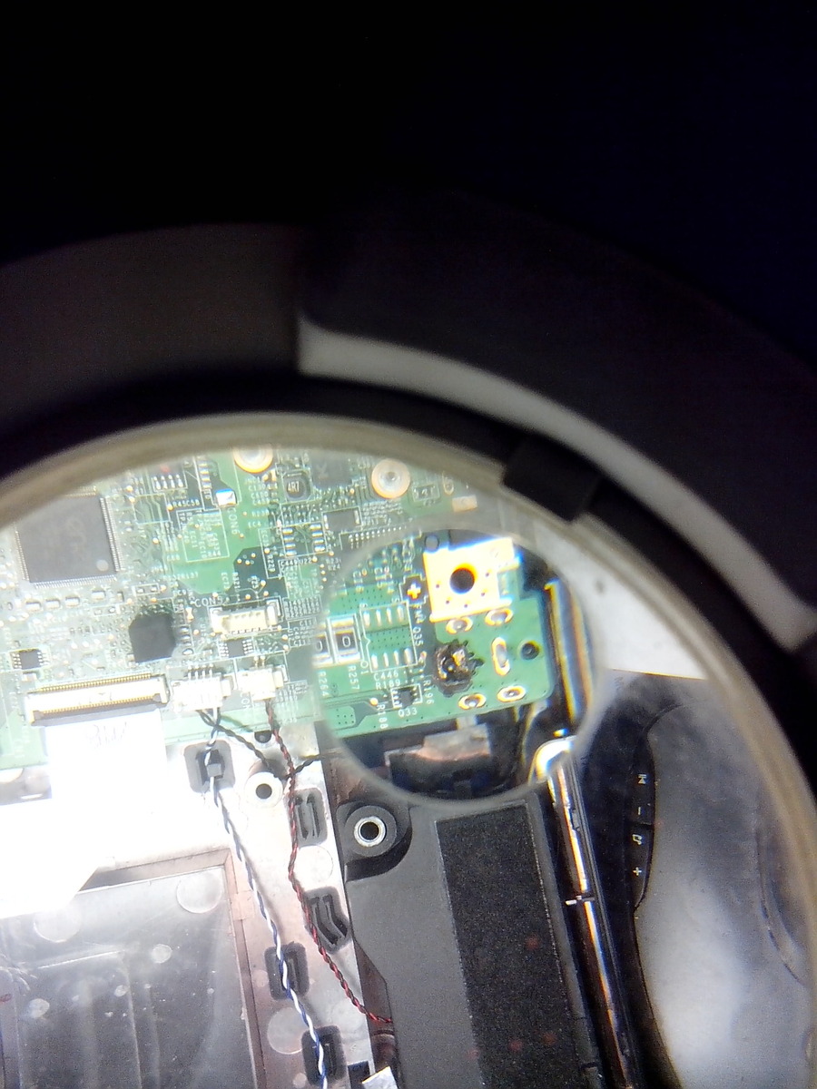

Ich habe einen Hurrican Blaster 1442 geschenkt bekommen der defekt ist.
Die Garantie ist abgelaufen und der Service sagt er bekommt kein
Eresatzteil für das Gerät. Ich möchte jetzt vesuchen das Gerät wieder
zum laufen zu bringen.
Laut angaben des Vorbesitzers  hat es an der Stromversorgungs- Buchse
angefangen zu Rauchen woraufhin er sofort den Stecker gezogen hat. Er
konnte dann noch den Rechner runter fahren und dann ging er nicht mehr
an. Ich hänge mal ein Foto an auf dem die versengte Stelle zu sehen ist.
Für mich ist es erst mal wichtig zu wissen was für ein Teil dort
aufgelötet war oder wie wie Platine im Original aussieht. Es könnte ja
auch sein das durch eine kalte Lötstelle oder eine defekte Strombuchse
ein zu hoher Übergangswiederstand aufgetreten ist so das die Platine
dort überhitzt ist.
Unter dem Stereo-Mikroskop sah es allerdings aus als ob dort ein Bauteil
war.
Ich habe diese Stelle vor dem Foto schon mit Isopropanol und einer
Zahnbürste versucht zu reinigen.
Wenn jemand den gleichen hatt kann er mir vielleicht mal ein Foto der
gleichen Stelle schicken.
MfG Fritz

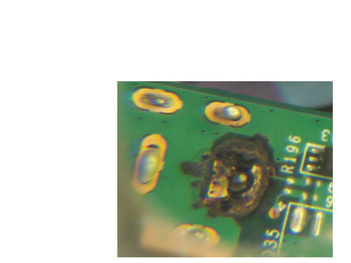

Hier noch mal ein detail. Sieht so aus als ob es nur die Buchse ist und
die kleinen Bohrungen durchkontaktierungen sind.

Das kommt mir bekannt vor - bei mir war es vor langer Zeit ein ECS
Desknote A928 mit dem 'Melting Power Plug' (so die Fehlerbeschreibung im
Netz).
Der verwendete Verbinder war ein Hohlstecker, der einfach völlig
überlastet war mit dem Strom, den das Notebook im Betrieb zog. Da dein
Laptop auch so ein Gamerdings ist, würde ich vermuten, das der Fall
ähnlich liegt.
Bei dir wird da vermutlich kein Bauteil fehlen (höchstens ein kleiner
Entstörkondensator), nur die Buchse hat sich durch einen bratenden
Mittelstift entlötet.
Die Buchse ist hinüber, aber es kann gut sein, das der Rest des Laptops
keinen Schaden genommen hat.
Wenn du es richtig machen willst, bau da einen Verbinder ein, der den
hohen Strom aushält.

ja, ich hab die Buchse mal ausgelötet. Das Problem wird wohl sein alle
Verbindungen wieder richtig hin zu bekommen. Der Stift hat ein
regelrechtes Loch in der Platine hinterlassen bei dem auf der Oberseite
noch das Kupfer der Platine rumhängt. Es sieht tatsächlich so aus das
der Stift einen etwas zu hohen Stron übertragen musste und durch
schlechte Kontakte einfach zu heiß geworden ist. Ich hab mich schon auf
die Suche nach einer neuen Buchse gemacht und hab 2 zur Auswahl bei
denen hab ich schon mal nach den Datenblättern wegen der Maße
nachgefragt hab.
Ich werd versuchen den Strom mit einem aufgelöteten Draht besser zu
verteilen. Das problem dabei dürfte nur werden das ich auf der
unterseite fast nichts mehr hab an Kupfer.

Bei der Gelegenheit schau auch gleich mal, wieviel Strom die Buchse
überhaupt verträgt. Vor allem der Pin in der Mitte ist die Schwachstelle
und oft nur bis 4-5A spezifiziert. Bei meinem Desknote (der hatte gar
keinen eingebauten Akku, sondern war nur für Netzbetrieb) hatten die
Jungs da einfach 7-8 Ampere rübergejagt und damit den Ausfall
vorprogrammiert.
Das Steckergegenstück könnte übrigens auch zerbraten sein - solltest du
mal gucken.

Ja die Gamer Maschinen von MSI..... Bei dir ist die Durchkontaktierung
abgebrannt und du hast einen Kurzschluss in den Innenlagen.
Falls du das kannst:
Buchse ausloeten, Stift abschneiden, Eingangsfilter (Ferite) entfernen
und Stift hinter dem Stift mit Draht verbinden. Zu reinigen gibt es
übrigens nichts. Der Fehler kommt durch den zu kleinen Restring in
Verbindung mit zuviel Strom. Diese Buchsen von Singatron sind nur bis 6
A spezifiziert und werden deshalb zu heiss speziell wenn auch der Akku
geladen werden muss.
Das ist eine übliche Reparatur bei diesen Laptops. Dass Huricane keine
Ersatzteile bekommt, halte ich für ein Gerücht. Die haben halt kein
Personal und keine Lust. Das ist  so bei C Brands deren einzige Leistung
darin besteht ein Typenschild auf das Gerät zu kleben.
