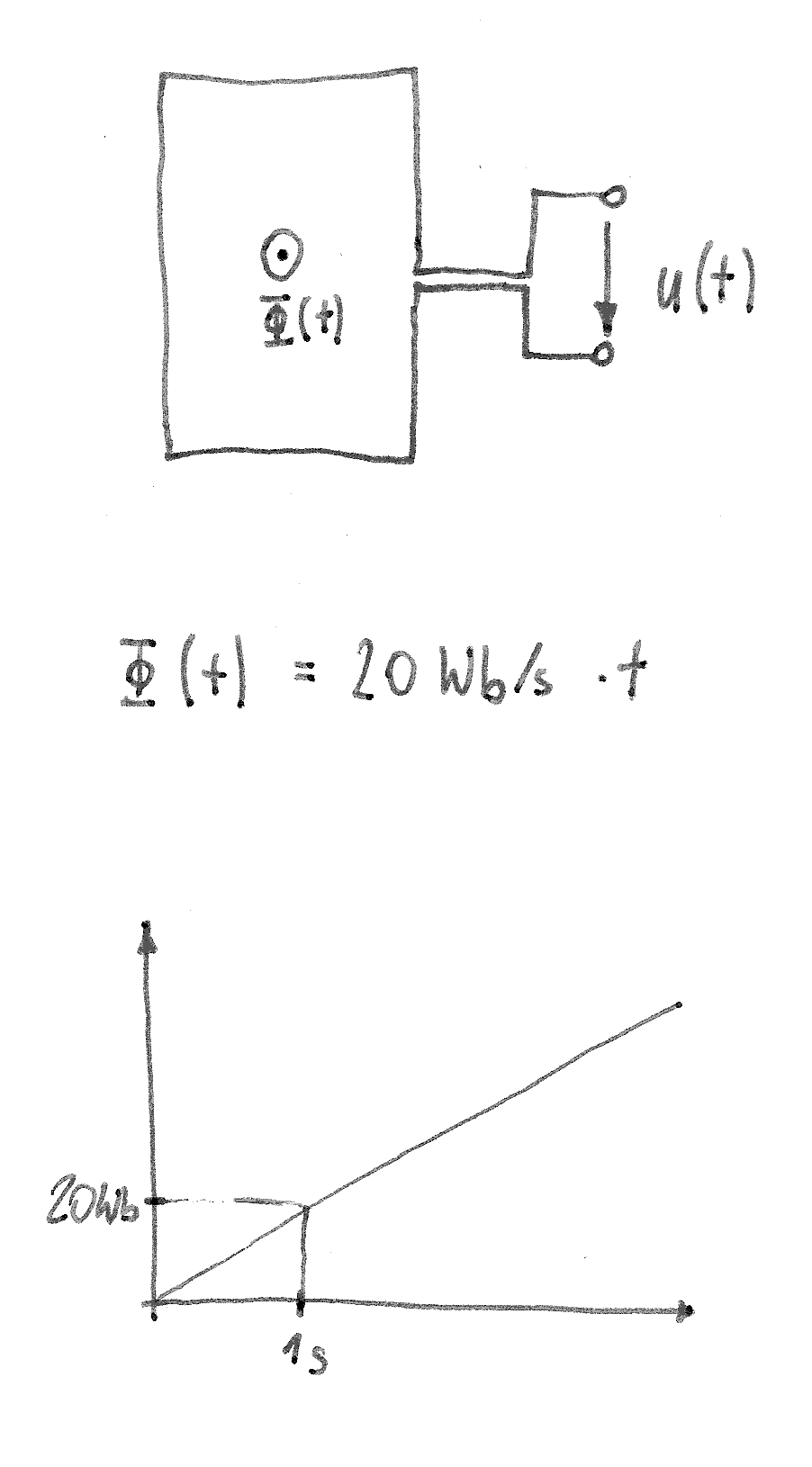

Hallo!
Hätte eine Verständnisfrage:
Wenn ich die Anordnung hätte, wie im Bild zu sehen:
Ein Magnetischer Fluss wird von einem Leiter umfasst, der magnetische
Fluss kommt, wenn man auf das Bild schaut, entgegen, also zum Betrachter
hin.
Ist die Spannung, die dadurch induziert wird, dann so, wie es im Bild
eingezeichnet ist, oder andersrum?
Ich habe eine Vermutung, möchte aber die Diskussion vorerst nicht damit
beeinflussen.
Danke im Voraus!

solange sich der magnetische Fluss in der Leiterschleife nicht ändert,
wird keine Spannung induziert.
Sollte der Fluss in der Schleife mit der Zeit linear ansteigen, entsteht
eine KONSTANTE Spannung in der Leiterschleife. Dein Diagramm sieht da
anders aus ...  (Die eingezeichnete Polarität der Spannung sollte aber
korrekt sein.)
Einfach gesagt gilt: Je schneller und stärker sich der magnetische Fluss
verändert, um so höher ist die Induktionsspannung.

Hallo!
Danke erstmal für die Antworten!
> anders aus ...
Das Diagramm beschreibt den Fluss.
> korrekt sein.)
W.A. schrieb:
> Die induzierte Spannung ist der den Stromfluss treibenden entgegen
> gerichtet.
Da ist ein Widerspruch....
Laut Induzierer wäre das Vorzeichen "+", laut W.A. "-"...
Gast #4627088
Bei diesem Setup wird der "untere" Pol als Pluspol und der "obere" Pol
als Minuspol in Erscheinung treten, d. h. der Spannungspfeil muss
andersrum gezeichnet werden.
Das Bild kann natürlich auch dadurch richtig gemacht werden, indem man
die Richtung des magnetischen Flusses von (·) zu (×) umkehrt, ODER (im
Sinne von entweder-oder!) indem man den Fluss betragsmäßig absinken
statt ansteigen lässt. Dann hätte der Spannungspfeil die korrekte
Richtung.

eine grundsätzliche Erklärung:
In der allgemeingültigen Formulierung des Induktionsgesetzes
wird vorausgesetzt, dass die Umlaufrichtung und die Fläche rechtshändig
miteinander verknüpft sind.
Wir orientieren die Fläche nun so, dass ihre Normale mit der Richtung
des B-Feldes übereinstimmt (Daumen der rechten Hand in Richtung des
Betrachters). Dann müssen wir im Gegenuhrzeigersinn integrieren.
Innerhalb des (nicht bewegten) Drahtes ist das E-Feld gleich null, da
der Leiter stromlos ist. Also kommt nur außerhalb des Drahtes, zwischen
den Klemmen, ein Beitrag zum Ringintegral über das E-Feld zustande. Es
gilt für diesen speziellen Fall:
Das Minuszeichen kommt dadurch zustande, dass wir entgegen der
Pfeilrichtung von u integrieren*.
Das räumliche Integral über die Flussdichteänderung ist hier gleich groß
wie die Flussänderung, da sich der Flächenrand mit der Zeit nicht
ändert. Da wir die Flächennormale so gelegt haben wie das B-Feld, müssen
wir kein weiteres Vorzeichen beachten. Es gilt also:
Beim Einsetzen der Teilergebnisse in das Induktionsgesetz ergibt sich:

*Die Pfeilrichtung gibt letztlich an, in welcher Richtung wir das
Messgerät einbauen (Pfeilbasis = roter Anschluss des DVM, Pfeilspitze =
schwarzer Anschluss des DVM).
Gast #4628169
Student schrieb:
> Hallo!
> Vielen Dank an Michael Lenz für die sehr ausführliche Antwort.
> Also ist der Pfeil doch richtig rum! :) (Vorzeichen=positiv)
> Danke!!
ja, das ist richtig. Nur falls du noch mehr Sicherheit brauchst.
