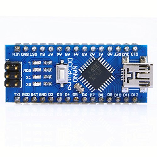

ich habe mir den Arduino Nano Board Atmega328 gekauft. Schließe ich
diesen Board über einen Programmer an meinem PC und am Netzteil, so
leuchtet die POWER (PWR) Led anstatt blau rot. Woran kann es liegen?

Dass auf deinem Board an der Stelle wo eine blaue LED sein soll,
eine rote eingebaut wurde.
Dee Fernost-Pfuscher bauen für jede LED eine rote ein, grün gelb
und andere Farben kennen sie nicht weil es billiger ist.

Die LED's auf dem Arduino Nano Board sind einfarbig - kann man dem
Schaltplan entnehmen. Wenn deine rot leuchten, dann hat der Hersteller
dort eben rote LED's eingebaut. Bei den niedrigen Preisen musst du
solche Abweichungen gegenüber dem Original hinnehmen.

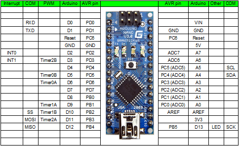

Port P ist gut. Wo ist der denn auf einem ATmega328?
von Anfänger (Gast)
Danke für die Antwort.

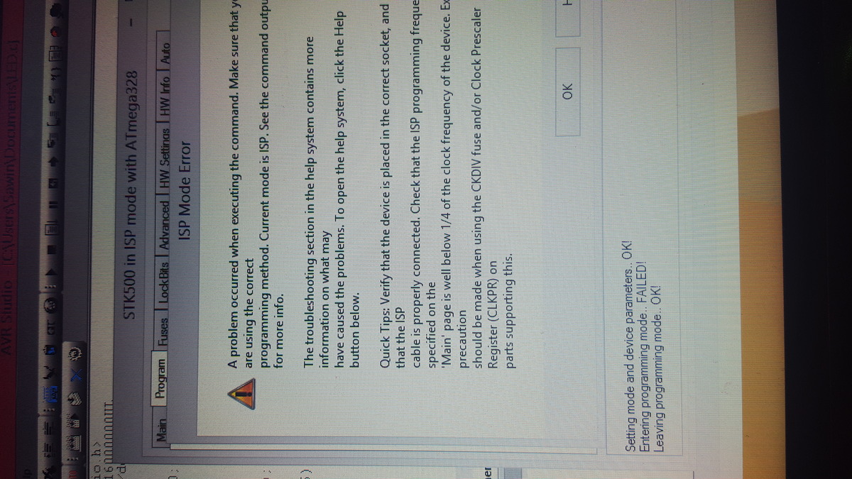

Ich bekomme diese Fehlermeldung. Bevor ich weiter mache, muss ich den
Fehler beheben.
von Anfänger (Gast)
F. F. schrieb:
> Anfänger schrieb:
>> am Pin 5(Port P)
Sorry, ich meine Port B gemäß das Bild
(http://www.arduino-projekte.de/images/Boards/nano_pins.pn

von Forist (Gast)
Hast du mal versucht, deinen Bildschirmschuss zu lesen, bevor du ihn
hochlädst? :-(

Das erklär ich Dir aber nicht. Wenn ich den von dir geposteten
Bildschirm lesen wollte, bekäme ich Genickschmerzen.

von Stefan F. (Gast)
> Ich verwende einen ISP Programmer.
Welchen?
Was hast du in der IDE dazu eingestellt?
Wie ist er mit dem Arduino Modul verbunden?
Ich denke, wenn du die wichtigen fragen erkennst und beantwortest, löst
du auch das Problem selbst.
