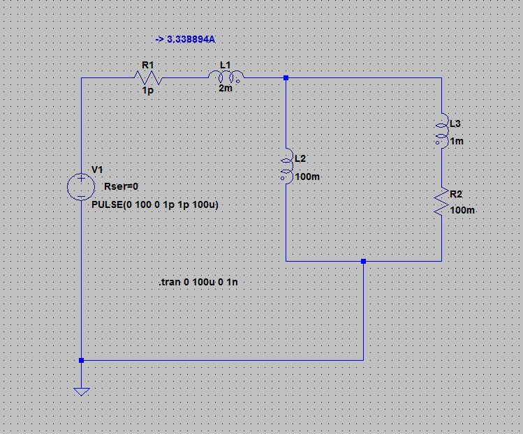

Hallo Leute,
ich möchte gerne mit einer Formel die Stromaufteilung zw. L2 und L3
zu einem beliebigen Zeitpunkt berechnen, siehe Anhang LTspice.
Beispiel bei t=100us: Ugesamt= 100V, Igesamt= 3.338894A
Kann mir jemand dabei helfen ?
Gruß Josef
Gast #4627673
Die Impedanzen bringen hier nichts, da die Anreging nicht sinusfoermig
ist. Ich wuerd die Differentialgleichungen aufstellen und durchrechnen,
numerisch.
Also zeig mal.
