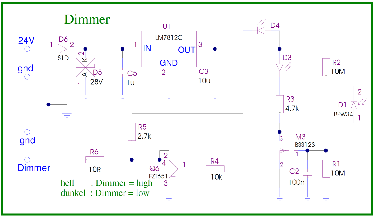

Gast #4629075
Genau, ich habe ein Bticino Interface 3477, das hat 2 Schalteingänge.
Einer ist zum Hochfahren der Rolläden und der Andere zum Schliessen der
Rolläden.
Das soll immer bei Dämmerung geschehen. Der Impuls braucht nur 1-2 sec
dauern.

#4631702
> Wolfgang schrieb:
> @Öletronika:
> Impulse brauche ich deshalb, da wenn der Kontakt immer geschlossen ist
> alle anderen schalter ja nicht mehr funktionieren.
Ok, wenn das so ist, dann kann man aus den statischen Signalen die
Schaltflanken mit einem Differenzierglied auskoppeln.
http://www.elektronik-kompendium.de/sites/slt/0206173.htm
Falls die Impulse dann zu kurz werden, können diese mit einem Monoflop
auf eine definierte Länge gebracht werden.
http://www.elektronik-kompendium.de/public/schaerer/monoff.htm
Im Anhang noch eine einfache Dimmerschaltung.
Wenn man eine Spannung von ca. 8...12 V bereit stellt, dann kann man den
Schaltungsteil mit U1 weg lassen.
Gruß Öletronika

#4635939
> Wolfgang schrieb:
> den genauen Schaltplan und eine Teileliste zu posten?
ich habe mir mal eben die Mühe gemacht, einen Schaltplan zu entwickeln.
Eine Teileliste werden ich nicht liefern, das kannst du auch alleine
bewerkstelligen. Die meisten Baulelemente sind vollkommen unkritisch.
Werte stehen im Schaltplan.
Im Schaltplan stehen SMD-Typen, aber du kannst auch irgend welche
Ersatz-BE als mit Beinchen dran nutzen.
Als Transitoren für Tr2,Tr3,Tr4 wird  jeder npn-Kleinsignaltransitor
taugen. Z.B. BC548 oder ähnlich.
Der Transistor Tr1 ist ein n-Kanal-Enhancement-FET.
Wenn man den Widerstand R2 größer oder kleiner macht, kann man die
Dimmerschwelle variieren.
Als Fotodiode geht auch jeder Typ mit einer nicht zu kleinen aktiven
Fläche z.B. BPW21 öder ähnlich. Man kann auch einen Fotowiderstand
benutzen, aber dann müssen für R1 und R2 deutlich niedrigere Werte
eingesetzt werden.
z.B. R1 =ca. 1k und R2 ca. 10k...47k).
Evtl. schauen andere user noch mal auf den Schaltplan, fall noch fehler
drin sind.
Gruß Öletronika
