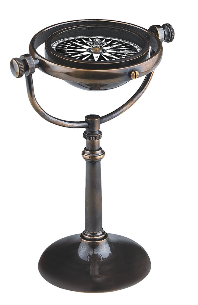

Hallo!
Ich bin leider sehr neu was mechanische Aufbauten angeht. Hatte zwar auf
der Uni einen Kurs in Mechanik aber naja, da wird man nicht darauf
vorbereitet wirklich selber was zu machen. :D
Also: Ich möchte in einem Gehäuse einen Sensorkopf lagern und zwar mit 2
Freiheitsgraden. Der Sensor ist zylinderförmig und soll in x- und
y-Richtung verdreht werden können. Das ganze sollte z.B. über einen
Schraubenzieher einstellbar sein.
Es gibt ja solche Federn, die man eben per eingebauter Schraube länger
und kürzer machen kann. Das wäre schon eine Lösung, denke ich mir. Ich
weiß jedoch nicht, wie sowas korrekt heißt und suche mich daher bei
Farnell und Co. irgendwie zu Tode...
Dann brauche ich natürlich noch ein Lager, welches den Sensorkopf
aufnimmt und dann von diesen Federn verdreht werden kann.
Kann mir jemand helfen oder ist das noch zu konfus? Danke!

Christian M. schrieb:
> Der TO braucht was justierbares,
Ja und? Soll ich ihm jetzt eine fertige technische Zeichnung machen?
Das Stichwort für 2 Freiheitsgrade ist erst mal kardanische Aufhängung.
Wie er das technisch realisiert darf er sich dann gerne selber
ausdenken, er kann sich ja einen alten KFZ Scheinwerfer mal als Beispiel
ansehen.

#4628277
Wenn der Sensor nur wenige Grad gekippt werden muss, nimmt man da
typisch eine Dreipunktlagerung. So etwas gibt es fertig bei
Herstellern für optische Elemente. Damit kann man durchau Justagen
im Winkelminutenbereich machen.
Gast #4628302
Bei sehr kleinen Winkeln und seltener Betätigung wäre etwas a la Flexure
hinge einfach, weil spielfrei,  und aus ein paar Stücken Flachstahl und
Federstahlstreifen mit Heimwerkermitteln leicht herstellbar.
OP #4628321
Danke schonmal für die viele Hilfe!
Tom H. schrieb:
> Also eine wichtige Gegenfrage wäre: Wie weit muß denn das
> geschwenkt/gedreht werden? Wievil Grad?
> Einfach die mechanischen Gegebenheiten noch genauer beschreiben, dann
> kann auch genauer geholfen werden.
> Ist es so, daß der Sensor mit der Zylinderachse auf etwas zeigt, und
> diese Achse muß in zwei Richtungen geschwenkt werden?
Es geht um einen optischen Sensor, der Kopf ist ca. 1cm hoch und hat
einen Durchmesser von 1cm und es gehen 2 Kabel weg.
Der Kopf muss nicht gedreht/rotiert werden, sondern sollte in x- und
y-Richtung geschwenkt werden können. Gedacht ist, dass der Kopf auf
einer Seite am Gehäuse angebracht wird und dann sollte er schon so weit
geschwenkt werden können, bis der Kopf am Gehäuse "ansteht".
Also müsste der Sensor irgendwie auf zwei drehbaren Scheiben gelagert
sein, die dann jeweils mittels einer Feder verstellt werden können, oder
bin ich da auf einem falschen Weg?

Überlege genau wie präzise es sein muss und wie groß der verstellbereich
sein muss.
Optik komponenten werden schnell sehr teuer, weil die zum Teil mit
perverser Präzision arbeiten.
Thorlabs, Misumi oder Mitutoyo sind da nur einige der gängigen
Hersteller.
http://www.edmundoptics.de/optomechanics/optical-mounts/
http://www.lasercomponents.com/de/produkt/justierbare-optikhalter/
http://www.edmundoptics.de/optomechanics/optical-mounts/optical-lens-mounts/precision-gimbal-mounts/1572/

OP #4628576
Danke für eure mühevolle Hilfe!
Tom H. schrieb:
> Wer wenig mit Mechanik am Hut hat, kann das ganze wahrscheinlich auch
> schlecht in einer Skizze darstellen. Aber Fotos können ja auch schon
> helfen.
> Wenn wir mehr über den Sensor erfahren würden, könnten wir uns evtl.
> schon vorstellen, was das werden soll und was für ein Schwenkbereich
> gefragt ist.
Der Sensorkopf sieht in etwa so aus:
http://www.voelkner.de/products/383298/pri-x225.jpg
Höhe und Durchmesser: 1cm.
> Du schriebst: "Bis der Sensorkopf am Gehäuse ansteht" oder so ähnlich.
> Ist es so gemeint: Sensorkopf schaut durch Gehäusewand hindurch. Er soll
> mit seiner "Blickrichtung" so weit schwenkbar sein wie jemand, der
> seinen Kopf durch ein offenes Fenster rausstreckt und in alle Richtungen
> rauschaut. Wenn es so ist, wird es aufwendig.
> Wenn es sich dagegen nur um wenige Grad handelt, dann genügt eine
> dreieckige Platte, mit federbelasteter Schraube an jedem Eck.
Das Gehäuse soll drei Seiten haben. Also zwei Längsseiten und eine
Querseite. An der Querseite soll der Sensorkopf schwenkbar angebracht
sein. Für das Kabel wird ein kleines Loch ausgebohrt, was dann durch das
Gehäuse zu einem montierten Stecker geht.
Das Gehäuse soll ca. 5cm lang und 2cm hoch sein.
 K |
 --| S
So soll das aussehen. K ist das Kabel und S ist der Sensor. Der
Schwenkwinkel muss nicht besonders genau sein, es geht mehr darum, den
gesamten Winkel überstreichen zu können.
> Und wie dicht soll das Gehäuse sein?
> Nur als Befestigung und Berührschutz?
> Oder etwa wasserdicht?
> Solche Fragen ändern den Aufwand enorm.
Das Gehäuse dient nur das Berührschutz und als Halterung. Aktuell wird
der Sensorkopf etwa ungeschickt mittels Klebeband u.ä. fixiert. Das geht
beim Entwickeln, aber ich will damit auch mal rausgehen.
Wasserdicht o.ä. soll es nicht sein.
Harald W. schrieb:
> Es reicht eine passend montierte Zugfeder in der Mitte.
> Man nimmt zweckmäßig ein rechtwinkliges Dreieck. Dann ist
> die Justage einfacher.
Wenn ich mir das richtig vorstellen, sollte das eigentlich
funktionieren. Aber brauche ich dann nicht zumindest 2 solcher
Zugfedern, da ich ja in zwei Richtungen will?
Wenn das Dreieck so ist:
Eine der Zugfedern wirkt im oberen Drittel des Dreieckes und damit kann
ich die Y-Richtung beeinflussen. Die andere Feder wirkt entweder links
oder rechts vom unteren Drittel des Dreieckes, damit kann ich dann die
X-Richtung einstellen.
Wie heißen solche verstellbaren Federn bzw wie sind sie bei den Händlern
gelistet?
