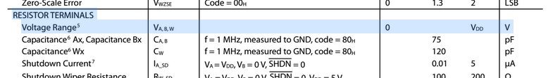

Ich versuche eine Schaltung aufzubauen um einen Pt1000 zu simulieren und
das ganze über ein 0-10v Signal zu Steuern.
Ich möchte darüber Meine Heizungsanlage an eine Loxone SPS anschließen
um die Leistung der Heizung vorzugeben.
Da die Heizungsanlage über keine Eingänge dafür verfügt hatte ich halt
gedacht ich simuliere den Aussenfühler.
Ich habe mir jetzt eine Schaltung aufgebaut in der ich einen Digispark
zum Einlesen des 0-10v Signal über einen spannungsteiler nutze und dann
per SPI ein digitales Poti ansteuern. Hierfür habe ich einen Ad8400 mit
1KOhm genommen, bzw. Ich habe 4 parallel geschaltet um einen geringeren
Widerstand zu erreichen. Dann habe ich einen 900Ohm Widerstand in Reihe
geschaltet, so dass ich auf einen Bereich von ca. 950 bis. 1200 Ohm
komme.
Das ganze funktioniert mit nem Multimeter gemessen auch super.
Widerstand ändert sich so wie er soll.
Schließe ich das ganze aber an die Heizung an zeigt die immer zwischen 5
und 6 Grad an.
Hat da irgendwer ne Idee?

Der AD8400 ist nicht galvanisch getrennt. Hast du eine galvanische
trennung eingebaut zwischen DC Input und die Poti anschluesze ?

Achtung!
So ein "digitales Poti" ist kein simpler "einstellbarer Widerstand zur
freien Verfügung", sondern die Widerstandsanschlüsse müssen sich
innerhalb der Versorgungsspannung des Potis aufhalten.
Dieses digitale Poti braucht also zumindest die selbe Masse wie dein
Heizungssteuergerät. Und wenn dann dein Poti mit 5V versorgt wird, darf
keiner der Anschlüsse wesentlich höher als 5V oder unter 0V kommen. Ich
könnte mir aber gut vorstellen, dass die Eingangsstufe des
Heizungsreglers analog aufgebaut ist, und dort Spannungen über 5V
auftreten. Du musst also mal die Spannungen am Eingang der
Heizungssteuerung gegen die Heizungssteuerungsmasse messen.
