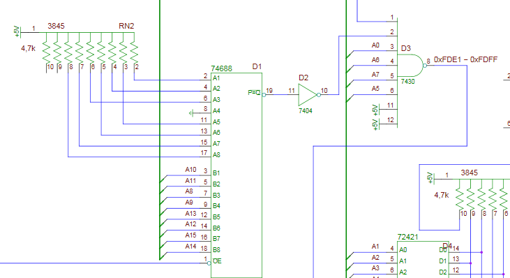

ich habe in einer Schaltung 2009 einen 74LS688 verbaut und muss dort ein
definiertes Bitmuster erkennen. 1 Pin Low, 7 Pins High. Ich habe dort
den Low-Pin direkt mit GND verbunden und die High-Pins jeweils an einen
4,7k-Pin eines Widerstandsnetzwerkes geführt.
Was ich mich nun frage....
a) könnte ich nicht alle 7 High Pins aus einem einzigen mit 5V
verbundenen 4,7k-R speisen? Wüsste nicht was dagegen spräche...
b) könnte ich die High-Pins des '688 direkt an 5V hängen? Erhöht die
Stromaufnahme, oder? Da kann man ja auch mal einen 4,7k R spendieren,
oder?
Pin 11 und 12 des 74LS30 dahinter könnte ich dann ja auch gleich noch
mit an den selben R hängen?!

Oliver L. schrieb:
> ich habe in einer Schaltung 2009 einen 74LS688 verbaut ...
> Ich habe dort
Ja.
Ja.
Der Schutzwiderstand zwischen Vcc und einem TTL-Eingangspin, der fest
auf H liegen soll, wird in der Praxis nicht gebraucht. Er soll den IC in
einem höchst esoterischen Szenario schützen: die maximal erlaubte
Spannung an einem TTL-Eingang liegt nämlich knapp niedriger (5.5V) als
die maximal erlaubte Betriebsspannung (7V). Wenn also deine
Betriebsspannung statt nominal 5V +/-5% auf einen Wert über 5.5V aber
unter 7V steigt, dann könnte der IC mit Widerstand überleben, ohne
jedoch nicht. Kurz gesagt: wer einen solchen Schutzwiderstand verbaut,
der trägt auch aus Prinzip immer Gürtel und Hosenträger.
Ist für dich aber alles egal, weil es ja ein 74 LS Typ ist. Und für
den gilt wegen der anderen Innenschaltung das gleiche Maximum von 7V für
Vcc und die Eingangsspannung.
