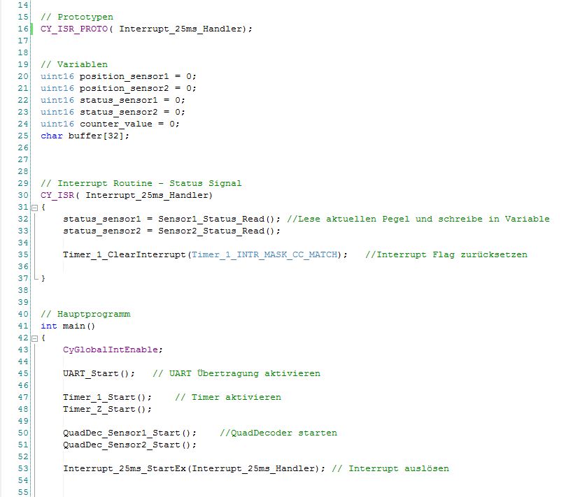

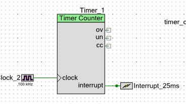

ich habe oben meinen Code gepostet. Der Interrupt wird nicht ausgelöst.
Es sopll quasi ein Timer zählen der alle 25 ms zurückgesetzt wird und
dann den Interrupt auslöst Beim Debuggen springt er aber nie rein.
Der Prototyp ist angelegt was bei meiner Struktur aber eig nicht
notwendig ist. Aktiviert ist der Interrupt auch. Die Bezeichner sind
identisch. Hab ich vielleich tbeim Anschluss etwas falsch gemacht? Bzw
müssen zusätzliche Einstellungen am Timer erfolgen?
Wäre cool wenn jemand helfen kann.

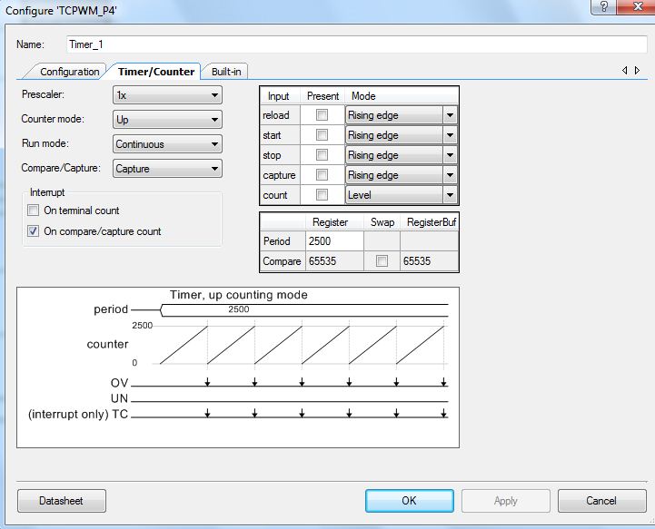

Gast #4628642
Jetzt funktioniert es.
Habe das ClearInterrupt aber so gelassen. Habe bei den Timer
Einstellungen auf "On Terminal Count" umgestellt und dann beim
ClearInterrupt die Masek umbenannt auf
"Timer_1_ClearInterrupt(Timer_1_INTR_MASK_TC"
TC für Terminal Count. Jetzt tut es.
Das ClearPending ist doch eig eine angekündigte Löschung wenn man zum
beispiel die einzelnen Interrupts unterschiedlich priorisiert und der
eine interrupt nicht immer ausgelöst wird oder so ähnlich.
Grüße
P.S. Thread kann geschlossen werden

ich hab hier nochmal meinen Code
CY_ISR(Interrupt_25ms_Handler)
    //Timer_1_ClearInterrupt(Timer_1_INTR_MASK_TC);   //Interrupt Flag
zurücksetzen
    status_sensor1 = Sensor1_Status_Read(); //Lese aktuellen Pegel und
schreibe in Variable
    status_sensor2 = Sensor2_Status_Read();
zurücksetzen
Jetzt springt er wieder nicht aus der scheiß Interrupt Routine. Deien
Lösung check ich nicht, weil er dieses Makro nicht kennt.
Hat jemand nen Plan was ich falsch mache???
Grüße

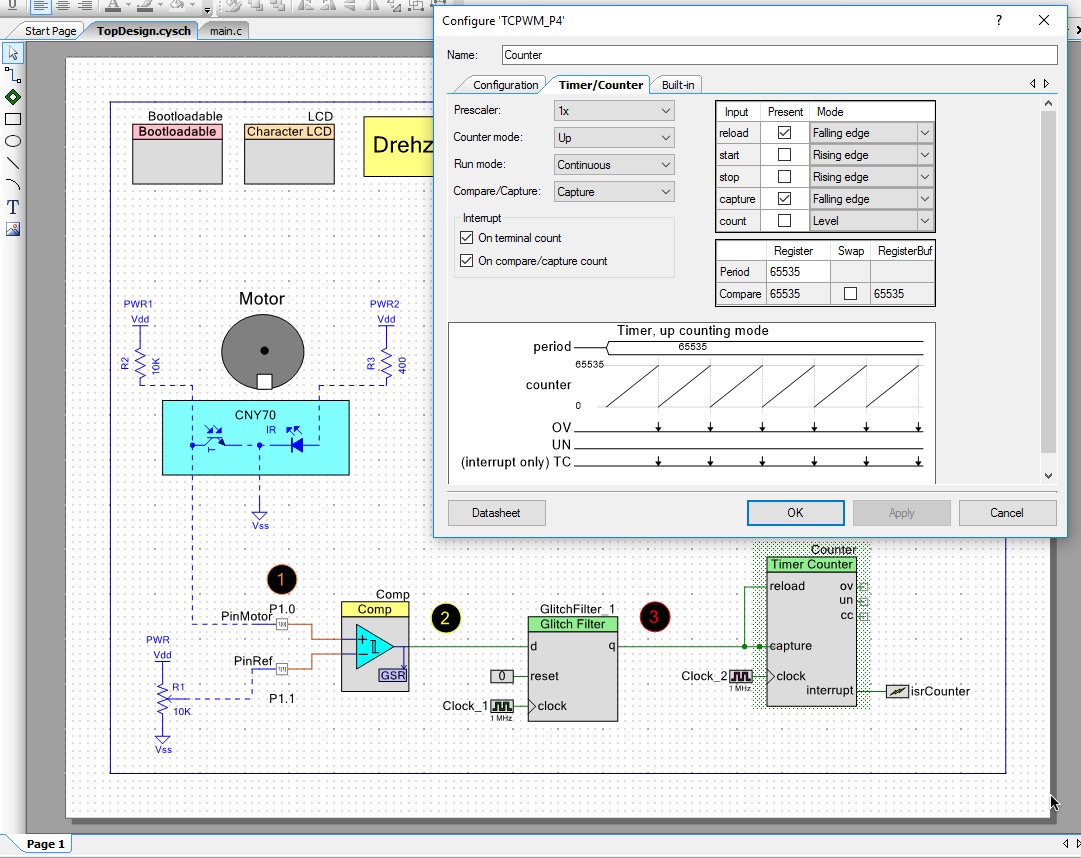

Deine Infos sind zu dürftig, um genauer helfen zu können.
Ich denke mal, dass du die PSoC4 TCPWM Komponente einsetzt.
Da vermisse ich in der ISR schon mal die Ermittlung der IR-Quelle.
Vlt. kann der Auszug meiner ISR aus einer Drehzahlmessung(Periodendauer)
helfen.
CY_ISR(CounterISR){
    /* Variable to store the Counter Status register. The bits in this register determined which caused the
       Interrupt (either Terminal Count or Capture). */
    uint32 counterStatus = 0u;
    counterStatus = Counter_GetInterruptSource(); //read counter status register
    /* Check if the Counter interrupt source.
     * The defines Counter_INTR_MASK_TC and Counter_INTR_MASK_CC_MATCH can be seen in Counter.h file.
     * These defines indicate the type of interrupt*/
    if ((counterStatus & Counter_INTR_MASK_TC) == Counter_INTR_MASK_TC) //counter overflow (TC)
        speedMeter_1.counterOverflowCount++;                            //increment overflow counter
        Counter_ClearInterrupt(counterStatus & Counter_INTR_MASK_TC);   //clear TC interrupt
    /* Check if the Counter interrupt is caused by Capture Event */
    if ((counterStatus & Counter_INTR_MASK_CC_MATCH) == Counter_INTR_MASK_CC_MATCH)
        speedMeter_1.capturedCount = Counter_ReadCapture();             //capture event occurred
        /* Set the ISR_flag to TRUE to indicate the occurrence of CC Interrupt */
22
        speedMeter_1.capturedIsr_Flag = TRUE;
23
24
        /*Clear the Interrupt*/
25
        Counter_ClearInterrupt(counterStatus & Counter_INTR_MASK_CC_MATCH);
26
27
Ist sicher nicht der einzigste und auch sicher nicht der optimalste
Code, läuft aber sicher;-)
Reiner

Gast #4631300
kleines Update!
Ich habe ein neues projekt angelegt und nochmal das Top Design und auch
meinen c-Code neu eingefügt bzw neu ertsellt. Das habe ich getan weil
plötzlich auch die UART Übertragung nicht mehr funktionierte und keine
Werte mehr übertragen wurden.
Jetzt tut wieder alles. Komisch, ich verstehe nicht genau wieso.
Vielleicht hat sich beim testen und debuggen irgendwo ein Fehler
eingeschlichen.
Hattet ihr das Problem schonmal bzw ne Ahnung woran das liegen könnte?
Meine Interrupt Routine konnte ich jetzt auch wieder ganz normal mit
Timer_ClearInterrupt(Timer_INTR_MASK_TC); zurücksetzen.
Bei den Pins habe ich es genau so gemacht:
Sensor1_Z_ClearInterrupt();
Vielen Dank für eure Hilfe
Wenn irgendwas ist melde ich mich hier nochmal.
Grüße
