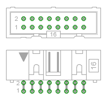

H-G S. schrieb: > Es geht mir um die ersten Pins, es gibt im Datenblatt des > Platinenverbinders keine Angabe wie die erste Schneidklemme auf das Pin > geht. Hier siehst du, wie bei den 2.54mm Pfostensteckern WSL/PFL von Reichelt die Pins auf dem Board landen.

H-G S. schrieb: > Danke, die Frage ist nur ob der Platinenverbinder am anderen Ende das > auch so macht :-) Die gezeigten Footprints sind die beiden Versionen für den auf der Platine aufgelöteten Wannenstecker (oben: gerade, unten gewinkelt). Ein ordnungsgemäß 1:1 verquetschtes Flachbandkabel mit den zugehörigen Pfostenbuchse verbindet genau Pin 1 mit Pin 1, Pin 2 mit Pin 2 usw. Die eine Reihe sind die geraden, die andere Reihe die ungeraden Adernummer, wenn man sie im Kabel von einer zur anderen Seite durchzählt. Achte bei deine Platinen also drauf, dass Pin 1 an der selben Seite liegt.

H-G S. schrieb: > Danke, die Frage ist nur ob der Platinenverbinder am anderen Ende das > auch so macht NEIN, die Frage ist ob DU das so machst. Selbstverständlich kannst du die Stecker so anordnen, dass das Kabel unverdreht bleibt, aber du kannst eben auch alles falsch machen. Nur dann musst du spleissen oder umstülpen. Aber dann fluch nicht auf die Stecker, die sind völlig unschuldig. Georg
