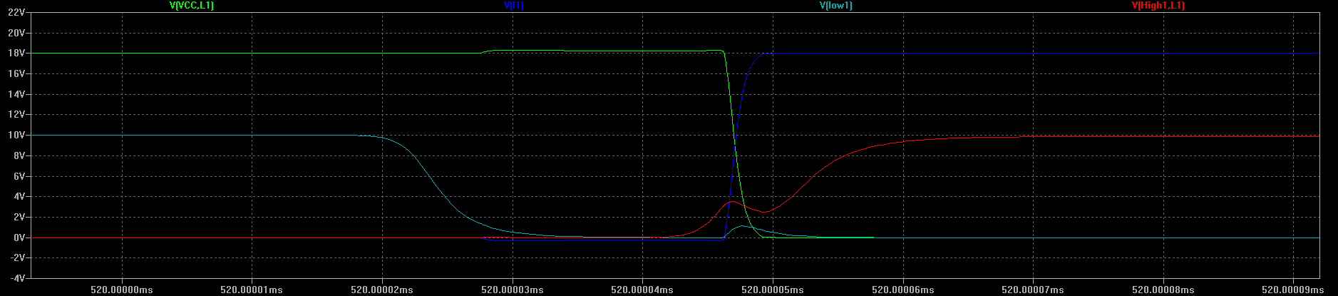

auf dem weg zu einem BLDC controller arbeite ich gerade an einem
halbbrücken Treiber. Im moment probiere ich ein wenig mit dem LTC4449
rum um das verhalten so einer schaltung verstehen und anpassen zu
können. Im anhang habe ich einmal die schaltung und ein Diagram
reingepackt. Ich bin nicht ganz zufrieden mit den einzelnen
Spannungsverläufen. Die spannungen für die Gates (blau und rot) haben
eine kleine totzeit um einen shoot trough zu verhindern. Jetzt wundert
mich aber, dass der LS FET trotzdem zur selben zeit schaltet wie der HS
FET (türkis und rot) wodurch es dann trotzdem zu einer stromspitze von
ca 6A oder so kommt. Ich kann mir nicht erklären wieso der LS so spät
sperrt obwohl die Gate spannung schon eine ganze weile vorher auf low
geht.

Also weglassen der Induktivität ändert nichts, scheint also damit nichts
zu tu zu haben. Ich habe da zwar keine ausreichende Erfahrung, aber bei
einem strom von 60mOhm durch die Last sind 5A-6A Stromspitzen aufgrund
von internen Kapazitäten meiner meinung nach doch ein wenig zu hoch.
Es ist ja auf dem Diagramm zu erkennen dass beide FETs zur selben zeit
schalten. Wie kann das denn sein wenn die Steuerspannungen sich zu
verschiedenen Zeiten ändern. Das ist ja genau das was mit dem LTC4449
verhindert werden soll

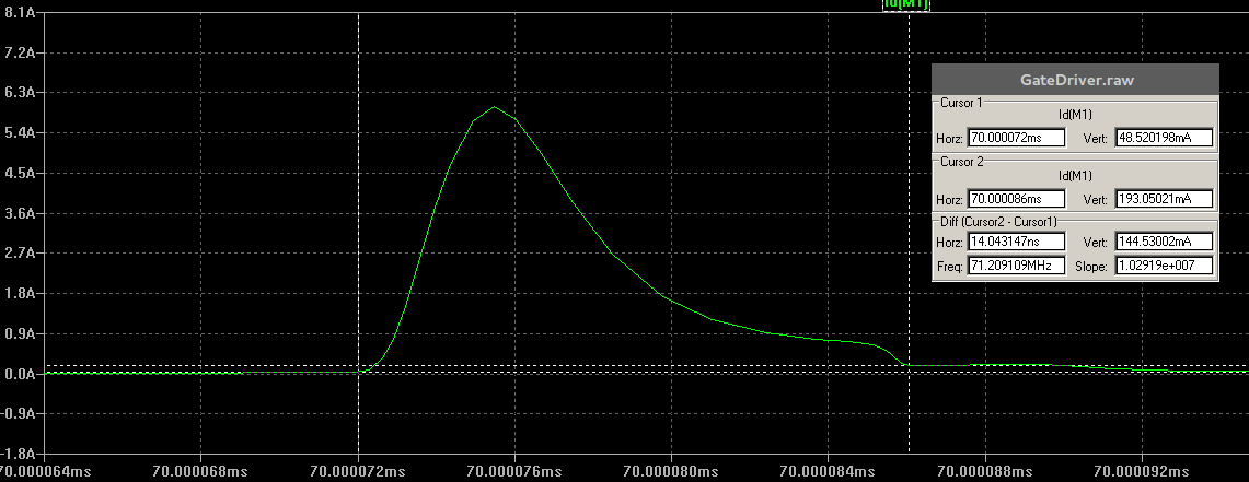

Naja, die beiden Spannungen V(low1) und V(l1) welche die spannungen über
den FETs sind haben zum selben Zeitpunkt 9V Spannungsabfall. Bedeutet
für mich, dass beide gleich offen sind oder sehe ich das falsch?
Kannst du etwas genauer erklären wieso der Strom durch den Kondensator
fließt?
> die 5A fließen nur ein paar ns - insgesamt hat der Strompuls vielleicht
> ein Integral von ~15nC. Damit lädst du die Ausgangskapazität des
> gesperrten FETs um: bei 18V Spannungssprung entsprechen 15nC einer
> Ausgangskapazität von 0,8nF - das passt du zu deinen FETs, oder?
lässt sich das integral bei LTspice irgendwie berechnen? würde jetzt
anhand des diagramms oben eher auf 2,1nF schätzen.
Habe jetzt angenommen dass der Puls 14ns lang ist und da
durchschnittlich 2,7A fliessen

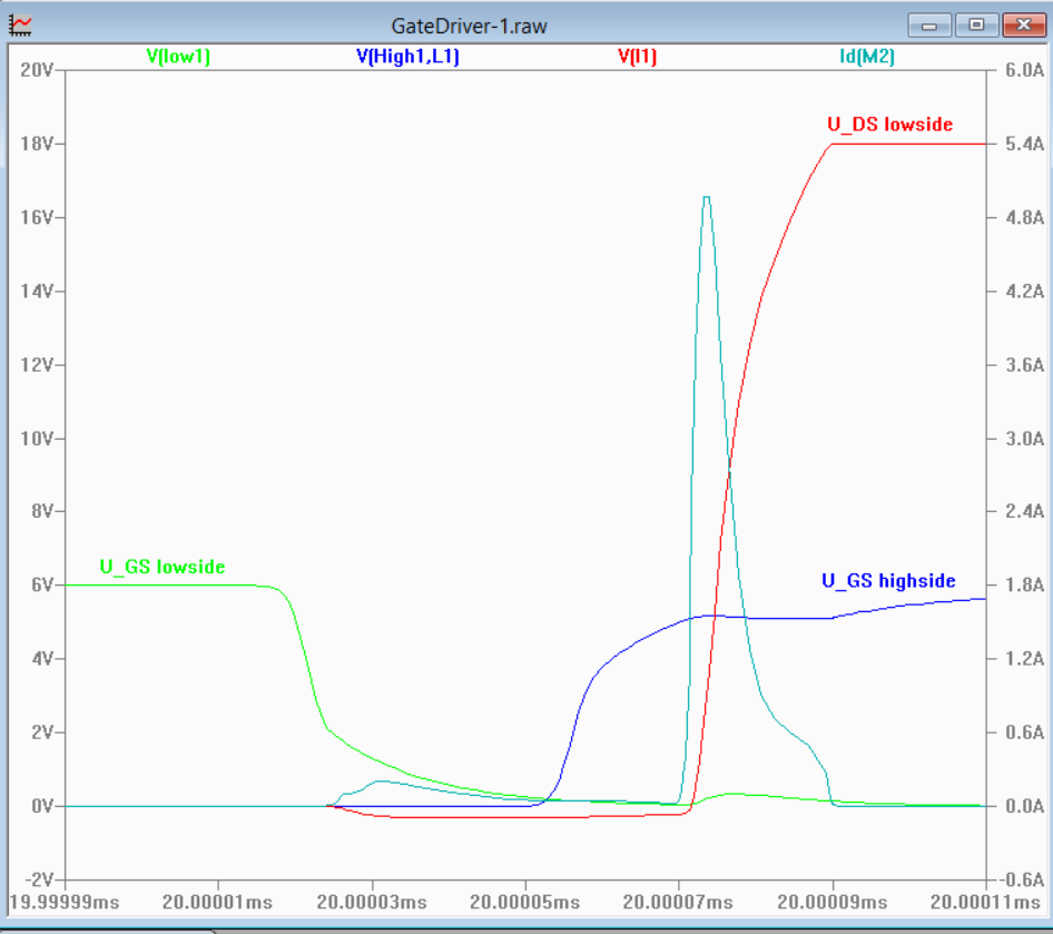

Was genau heißt "Spannung über den FETs"?
V(low1) ist die Gate-Source Spannung U_GS des unteren FETs. V(l1) ist
seine Drain-Source Spannung U_DS. V(low1) ist zu keinem einzigen
Zeitpunkt über 9V (weil der Treiber nur mit 6V versorgt wird).
Sicher gibt es einen Zeitpunkt, an dem V(low1) über der Schwelle liegt
und das Drain trotzdem noch bei etwas höheren Spannung ist: das ist der
Zeitpunkt unmittelbar nach dem Anschalten des unteren FETs, in dem die
parasitären Kapazitäten noch nicht entladen sind und die U_DS (bzw.
V_l1) deshalb noch nicht auf sehr kleine Werte abgesunken ist.
> fließt?
Weil (siehe im Anhang meinen Ausschnitt aus deiner Simu) die
Drain-Source Spannung von 0V auf 18V ansteigt. Die Spannung an der
Drain-Kapazität des unteren FETs ist deshalb nicht konstant, und der
Strom durch die Drain-Kapzität ist i=C*du/dt. Die Gate-Source Spannung
des unteren FETs ist zu diesem Zeitpunkt schon lange unter der
Schwellspannung (der FET sperrt also schon, aber trotzdem fließt noch
kapazitv Strom durch ihn wenn seine Ausgangskapazität aufgeladen wird).
ok, ich hab es jetzt nur pi mal Daumen abgeschätzt. Dass der exakte
Zahlenwert rauskommt kannst du eh nicht erwarten: Coss ist eine
Kleinsignalgröße, die im Datenblatt bei U_DS=50V gemessen wird. Für
kleinere Drain-Source Spannungen wächst die Ausgangskapazität.
Wenn man es genau integrieren will geht z.B. ein .measure befehl:
.meas charge integ Id(m2)  trig id(m2) val=0.5 rise=1 targ id(m2)
val=0.5 fall=1
liefert die Ladung des Strompulses (vom Anstieg über 500mA bis zum
Abfall unter 500mA. Im Logfile findest du das Ergebnis 32nC. Also eine
parasitäre Kapazität von 1,7nF die um 18V aufgeladen wird.
