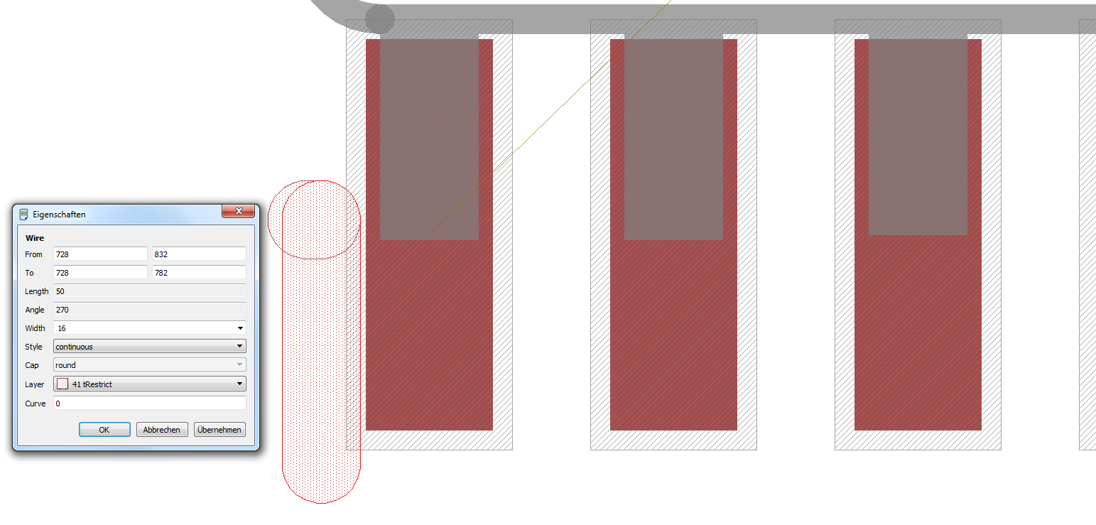

Hallo Elektronikgemeinde,
ich arbeite zur Zeit an einer Platine mit Logikgattern und wollte dieses
Mal einen schönen grünen Lötstopplack draufhaben.
Jetzt habe ich so unschöne Zacken zwischen den SMD-Pins des Masseflächen
Polygons mit Restrict Layern (29, 30) weggemacht.
In wie weit kollidieren die Restrict Layer (41, 42) mit den Layern für
die Stopmasken (29, 30)?
Ich möchte natürlich, dass der Stoplack trotzdem ordnungsgemäß und
sauber sowie ohne Zacken aufgetragen wird.
Ist es ratsam, etwaigie Überschneidungen wie im Screenshot angedeutet zu
entfernen?
Vielen Dank für eure Hilfe
Martin
Garnicht, die sind unabhängig.
Wenn es dich optisch nicht zu sehr stört kannst du die Zacken auch
stehen lassen, die sind für die Fertiger kein Problem. Experimentiere
auch mal mit dem "width" Wert des Polygons, vielleicht findest du eine
Einstellung mit der keine Zacken entstehen.
