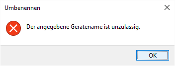

#4643408
W.A. schrieb:
> Man kann unter Windows ja nicht mal einen File auf irgendetwas im
> Bereich Com1 .. Com9 umbenennen
Was wolltest Du machen? Zum Beispiel eine Datei "Horst.txt" in
"COM1.txt" umbenennen? Daß das nicht erlaubt ist, ist doch klar: Das ist
eine reservierte Bezeichnung, die eindeutig sein muß. Es kann nur eine
COM1 geben -und das ist keine Datei...
MfG Paul
