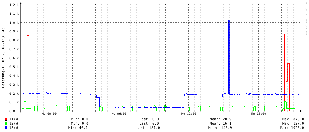

JA recht hast du aber nur halb "MAX" ist es hatte ich auch mehrfach
ausprobiert hatte aber nix gebracht was noch fehlte ist ein :step=300
für die 5min Auflösung.
hab es soweit fertig ich hänge das einfach mal an ist Script generiert
deswegen ist es leider etwas unübersichtlich, aber vielleicht kann es
jemand gebrauchen.
Bild im Anhang
rrdtool graph /var/www/img/rrd/Abstellkammer-month.png --imgformat=PNG
--start=-1month --width=903 --height=345 -v
"Abstellkammer-11.07.2016-21:29:44"  -c GRID#9F9F9F -c BACK#FFFFFF -c
SHADEA#FFFFFF -c SHADEB#FFFFFF -c CANVAS#FFFFFF -c MGRID#000000 -c
FONT#000000 -c AXIS#000000 -c FRAME#000000 -c ARROW#000000
DEF:temp=<<<SQLGEDÖNS>>>:avg:MAX:step=300 LINE1:temp#FF0000:"temp(°C)"
GPRINT:temp:MIN:"Min\: %2.1lf" GPRINT:temp:LAST:"Last\: %2.1lf"
GPRINT:temp:AVERAGE:"Mean\: %2.1lf" GPRINT:temp:MAX:"Max\: %2.1lf\j"
DEF:licht=<<<SQLGEDÖNS>>>:avg:MAX:step=300
LINE1:licht#00FF00:"licht(%/10)" GPRINT:licht:MIN:"Min\: %2.1lf"
GPRINT:licht:LAST:"Last\: %2.1lf" GPRINT:licht:AVERAGE:"Mean\: %2.1lf"
GPRINT:licht:MAX:"Max\: %2.1lf\j"
