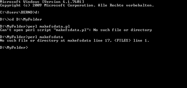

ich habe das nach der Anleitung gemacht
Funktioniert aber nicht.
1)First, you have to install Perl on your PC;
2)create a folder named for example "MyFolder" and put the script in
this folder;
3)In the same folder "MyFolder" create a folder "fs" (the name is
mandatory)
4)put in the "fs" folder the file you want to convert to fsdata.c
5)launch MS-DOS prompt, go to the folder "MyFolder";
6)write the command "perl makefsdat.pl"
7)the file "fsdata.c" is created in the folder "Myfolder".

von hp-freund (Gast)
Sooo,
sollte eigentlich genau so mit Win cmd funktionieren.
Aber beim Ausführen des perl script kommt die Meldung:
FIND: Parameterformat falsch
Die erzeugte fsdata.c ist dann nur 47byte groß.
Mit der makefsdata.exe von holger scheint es zu funktionieren.

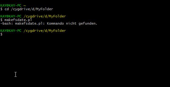

von janusch (Gast)
ich bekomme das nicht hin
./makefsdate.pl
von janusch (Gast)
Rufus Τ. F. schrieb:
> ./makefsdate.pl
geht auch nicht
-bash: ./makefsdate.pl: No such file or directory
Dann wirst Du halt selbst nachsehen müssen, wo das Perl-Script auf
Deinem Rechner ist.
von Stefan F. (Gast)
Ich dachte, dass Script heisst makefsdata (mit "a" und ohne ".pl")
Möglicherweise musst die die Datei als "ausführbar" kennzeichnen, mit
dem Befehl:
chmod a+rx makefsdata
Um sie auszuführen musst du "./" davor schreiben, weil Unix (im
Gegensatz zu Windows) die Befehle nicht automatisch im
Arbeitsverzeichnis sucht. Unter Unix muss man Befehle entweder mit Pfad
aufrufen oder das Arbeisverzeichnis in die PATH variable setzen. Aber
lass das mal besser bleiben, das wäre sehr unüblich.
"." Steht für das aktuele Arbeitsverzeichnis, das war schon klar, oder?

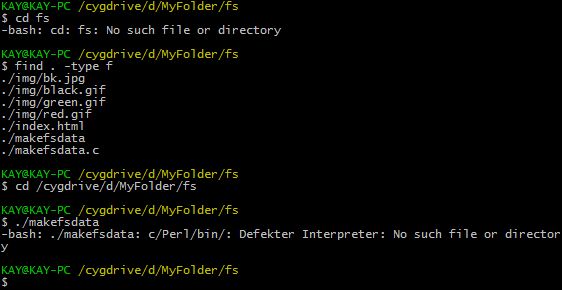

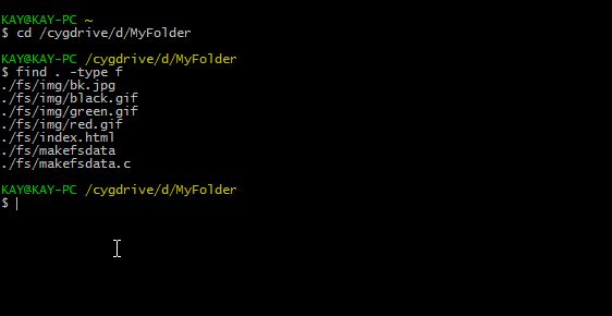

Dann führe mal den find Befehl aus dem Script manuell aus und schaue, ob
er die gewünschten Dateien findet:
cd "fs"
find . -type f
Es müssten alle Dateien im Unterverzeichnis "fs" aufgelistet werden.
von janusch (Gast)
Ich habe ein Ordner MyFolder in dem sind die makefsdata.c makfsdata  ,
so im Ordner MyFolder ist der FS Ordner in dem ist die HTML und Bilder
drin.
oder muss alles in einem Ordner liegen?
> schaue, ob er die gewünschten Dateien findet:
> cd "fs"
> find . -type f
da ist meine index.HTML und paar GIF bilder mehr is da nocht.
Es wird richtig aufgelistet.
von janusch (Gast)
so siehe anhang
bei ./makefsdata bekomme ich eine Fehlermeldung
in der datei makefsdata hab ich den Pfad eingetragen wo Perl installiert
ist
#!c/Perl/bin/
janusch schrieb:
> #!c/Perl/bin/
Was hat dich dazu bewegt?
Lass das mal so wie es war.
janusch schrieb:
> makefsdata
gehört in MyFolder und nicht in fs/, denn das script sucht im aktuellen
Verzeichnis nach einem Unterverzeichnis Namens fs/.
von janusch (Gast)
es kommt aber immer die Fehlermeldung -bash: ./makefsdata:
/usr/bin/perl: Defekter Interpreter: No such file or directory

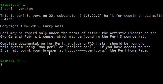

Dann hast noch kein Perl installiert.
Schau mal im Setup Programm von Cygwin nach, da kannst du es suchen und
nachinstallieren.

$ perl makefsdata
No such file or directory at makefsdata line 17, <FILES> line 1.
> Wird das installierte active perl nicht von Cygwin verwendet?
Ja schon, aber nicht, wenn das Script als ./makefsdata aufgerufen wird
und der Pfad zur perl.exe sich aus der ersten Zeile des Scriptes
ergbibt, die da lautet: #!/usr/bin/perl
Dann müsste man es schon so aufrufen: perl makefsdata
Allerdings bin ich unsicher, ob die Windows Version von Perl dann den
find Befehl vom Cygwin finden würde. Ich glaube, es ist sicherer, Perl
von Cygwin zu installieren und zu verwenden.
Warum schaust du nicht einfach nach, was in zeile 17 steht?
> open(HEADER, "> /tmp/header") || die $!;
Also fehlt ihm wohl das Verzeichnis /tmp. Das kannst du ja ggf selbst
anlegen: mkdir /tmp  (im CygWin Fenster)

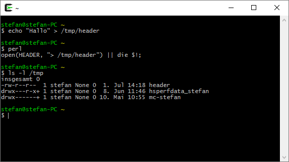

Verstehe ich dich nun richtig, das das /tmp Verzeichnis existiert, aber
der Open Befehl in zeile 17 dennoch fehlschlägt?
Das ist schon seltsam. Versuche es mal manuell:
echo "Hallo" > /tmp/header
Bekommst du dann eine hilfreichere Fehlermeldung?
Vielleicht hast du ein Problem mit Zugriffsrechten auf die
Verzeichnisse.
Bei mir funktioniert dieser Perl befehl einwandfrei. Siehe angehängter
Screenshot.
Kleine Anmerkunf dazu: Nach Eingabe des open Befehls habe ich Strg-D
gedrückt, um die interaktive Eingabe des einzeiligen Pearl Scriptes zu
beenden.

von janusch (Gast)
> aber der Open Befehl in zeile 17 dennoch fehlschlägt?
ja das Funktioniert nicht.
> Verzeichnisse.
> Screenshot.
> beenden.
> Irgendwie feht dir das Gesamtkonzept bzw. Versändnis der Umgebung/Pfade.
> C:\webserver\makefsdata\tmp ist jedenfalls falsch. Deas Verzeichnis
> heisst /tmp, wie man an Zeile 17 vom Perl Script erkennen kann.
> Bei Unix ist das so, dass es keine Laufwerksbuchstaben (wie C:) gibt. Es
> gibt nur ein Dateisystem, und dessen Hauptverzeichnis heisst "/". Alle
> andere Verzeichnisse liegen irgendwo darunter, auch alle physikalischen
> Laufwerke werden dort eingeblendet. Bei CygWin geht das so:
> / ist das Hauptverzeichnis (= c:\cygwin64).
> /home/stefan ist mein Cygwin Arbeitsverzeichnis, dass beim öffnen des
> CygWin Fensters aktiv ist (= c:\cygwin64\home\stefan).
> /tmp ist das verzeichnis für temporäre Dateien (= c:\cygwin64\tmp).
> Und dann blendet CygWin noch "virtuelle Verzeichnisse" ein, die du im
> Windows Dateimanger so nicht sehen kannst. Zum Beispiel
> /cygdrive/c (= c:\)
> /cygdrive/d (= d:\)
> und so weiter
> /proc (gibt es auf der Festplatte gar nicht, wird von Software beim
> Zugriff generiert).
> Mein persönlicher Dokumente Order von Windows ist in Cygwin so
> erreichbar:
> cd /cygdrive/c/Users/stefan/Documents/ (=C:\Users\stefan\Documents)
> Wobei erschwerend hinzu kommt, dass das Verzeichnis auf der Festplatte
> "Users" heisst, aber vom Dateimanager an einigen Stellen als "Benutzer"
> angezeigt wird.

wie gesagt es kommt die Fehlermeldung
./makefsdata: /usr/bin/perl: Defekter Interpreter: No such file or
directory
Perl ist bei mir unter C:\Programme\Perl
installiert.
> könntest du wenn es denn geht vielleicht nochmal
> sagen wo der tmp Ordner hingehört.
Habe ich doch geschrieben, der Order muss in der CygWin Shell /tmp
heissen, wass unter Windows c:\cygwin64\tmp entspricht.
Jetzt bin ich aber verwirrt. Ich habe Dir bereits geschrieben, dass du
Perl mit dem Cygwin Setup Programm installieren sollst. Und daraufhin
hast du geschrieben, dass nun der Open Befehl in Zeile 17 fehlschlägt.
Nun scheint es wohl so, dass du eben nicht den Perl Interpreter von
Cygwin verwendet hast, sondern den von Windows. Und der kann mit /tmp
nichts anfangen, weil das kein gültiger Windows Pfad ist.
Das Script verwenden den Unix spezifischen "find" Befehl und Unix
spezifische Pfade. Deswegen funktioniert es nicht mit der Windows
Version von Perl. Du musst die Unix Version von Perl verwenden - in
deinem Fall als Bestandteil von Cygwin.
>> suchen und nachinstallieren.
> Perl ist bei mir unter C:\Programme\Perl installiert.
Du musst schon tun, was man Dir sagt, sonst reden wir aneinander vorbei
und dann verliere ich die Lust, Dir zu helfen.
