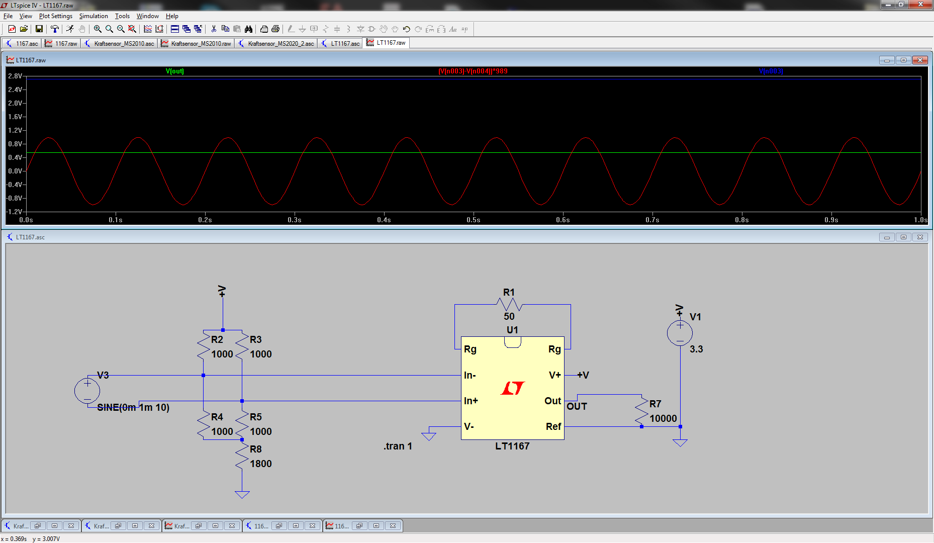

ich versuche gerade eine Schaltung mit dem LT1167 in LT Spice zu
simulieren. Jedoch bin ich mir nicht sicher ob die Simulation oder meine
Schaltung fehlerhaft ist.
Ich möchte ein Differenz-Sinussignal (1mV 10Hz) welches von einem DMS
generiert wird vertärken. Verstärkung sollte A=989 (siehe R1=50Ohm)
sein. Da Ref auf 0V liegt sollte meiner Meinung nach die posivile
Halbwelle mit einer Amplitue von 989mV am Ausgang des LT herauskommen,
macht es aber nicht. Wo liegt der Fehler?
Schaltung habe ich noch nicht aufgebaut. Will sie erst simulieren bevor
ich ein Layout mache.
Legende zu Anhang:
Blau: Spannung an IN- (gegen GND)
Rot: differenz zwischen IN- und IN+ mal Verstärkung
Grün: Ausgangsspannung (OUT)
Viele Danke für eue Hilfe
Ein Schaltung aus 8 Bauelementen ist zu Testzwecken genau so schnell
aufgebaut, wie eine Simulation gezeichnet ist.
Vorteil: Man sieht in Natura, ob die Dimensionierung bzw. die Schaltung
in Ordnung ist.
Gerade analoge Schaltungen zeigen erst auf diese Weise, ob sie richtig
dimensioniert sind.
Ich würde nie eine Platine anfertigen, bevor kein funktionierendes
Exemplar real auf dem Tisch steht.
MfG Paul
