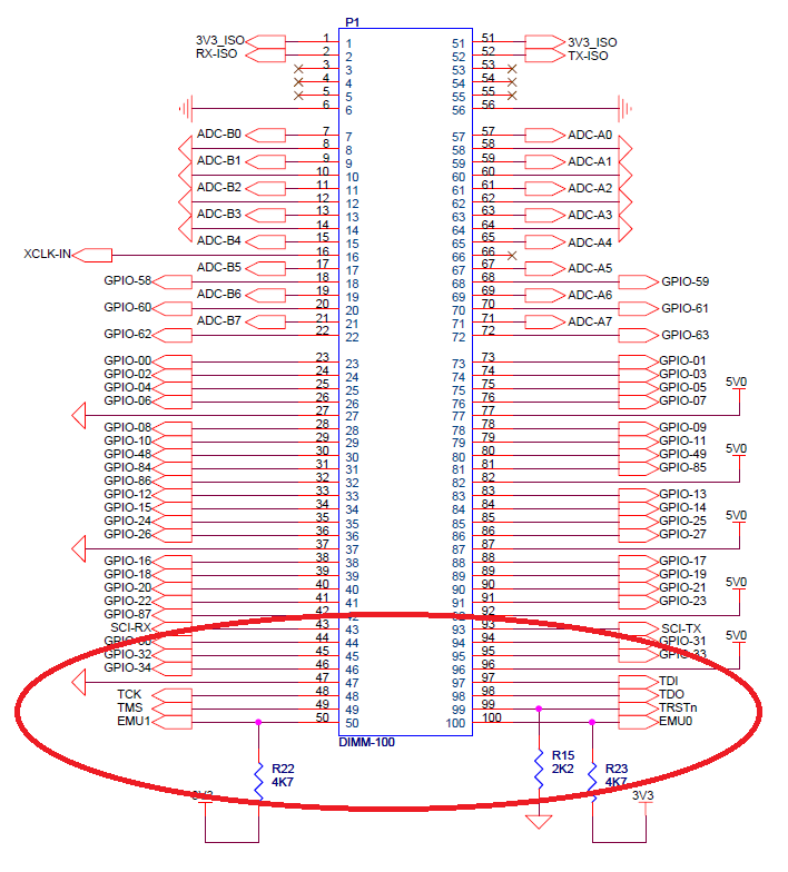

ich mache mich gerade mit einem Experimenter Kit von TI vertraut:
http://www.ti.com/tool/tmdsdock28335
Ferner verwende ich einen externen JTAG zur Programmierung des DSPs
https://www.olimex.com/Products/DSP/Emulators/TMS320-XDS100-V3/
Das Programmieren funktioniert gut und nun möchte ich ein wenig mehr
über die Hintergründe erfahren.
Der Schaltplan für den 14 Pin Header des JTAGs ist hier zu finden:
https://www.olimex.com/Products/DSP/Emulators/TMS320-XDS100-V3/resources/JTAG_connectors_XDS100.pdf
Die Belegung des DIMM-100 Connectors zur controlCARD (F28335 DSP) ist im
Anhang zu finden. Ich hoffe, das dies alle nötigen Informationen sind.
Folgende Verwirrung:
Der DSP bekommt lediglich
TCK (Pin 48)
TMS (Pin 49)
EMU1 (Pin 50)
EMU0 (Pin 100)
TRSTn (Pin 99)
TDO (Pin 98)
TDI (Pin 97)
4x GND (Pin 47)
Der JTAG hat laut Schaltplan jedoch noch drei weitere Signale
T_TRTCK
T_TVD
T_DIS
Jetzt bin ich verunsichert, ob diese Signale für die Programmierung des
DSPs überhaupt notwendig sind, denn laut Pin Belegung werden diese
m.W.n. nicht verwendet. Doch wofür sind sie sonst da?
Hat jemand von euch ggf. mehr Erfahrung auf diesem Gebiet?
Vielen Dank.
