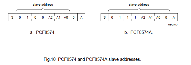

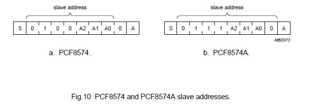

von holger (Gast)
Alle haben recht. Selbst Philips wusste nicht so genau
wie man es definiert. Siehe Bild aus Original Datenblatt PCF8574
im Anhang;)
