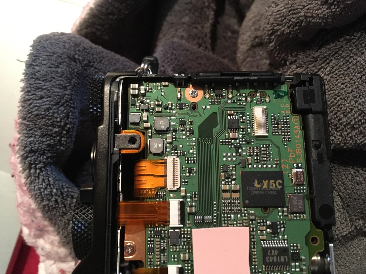

ich hoffe mir kann hier jemand helfen.
ich habe von einem Bekannten eine defekte Kamera erhalten und würde
diese gerne reparieren.
Hierfür müsste ich 2 ZIF Buchsen austauschen.
Leider weiß ich nicht, wo ich so welche bekommen könnte.
Beim Hersteller direkt habe ich laut Hotline nur die chance die gesamte
platine zu tauschen. das möchte ich aber vermeiden.
Ich hoffe mir kann hier jemand eine Anlaufstelle nennen, wo mir geholfen
werden könnte.
vielen dank im voraus

Du wirst bei Herstellern solcher Buchsen nachsehen müssen, welche
Modelle in Frage kommen.
http://www.molex.com/molex/products/group?key=ffc_fpc_connectors&channel=PRODUCTS
http://www.jst-mfg.com/product/search_e.php?type=1&id=5&page=1
Und es wird noch andere geben.
Dann wirst Du natürlich jemanden finden müssen, der so etwas löten kann
- oder kannst Du das, hast Du das nötige Equipment?
Abschließend natürlich bleibt die Frage, wie das Gegenstück aussieht;
wenn ein Steckverbinder solche Ausfallerscheinungen zeigt, deutet das
auf brachiale mechanische Einwirkungen hin.
Wie sieht denn der Rest der Kamera aus? Und was hat der Vorbesitzer der
Kamera damit angestellt? Mit dem Brecheisen dran herumgewerkelt?

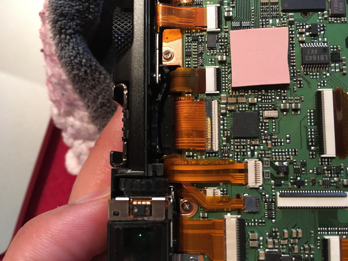

Der Vorbesitzer der Kamera wollte ein Staubkorn von dem Sensor entfernen
und hat dabei die Buchsen der Flexkabel beschädigt.
Panasonic will 160€ für eine neue Platine, was mir aber zu teuer ist.
Mein Bruder ist Elektriker, der könnte das löten. Ansonsten geb ich das
zum Löten nochmal weg.
Hauptsache ich finde die Ersatzbuchsen.
Vielen Dank schonmal

Aber diese Verbinder werden SMD-gelötet, selbst mit Heißluft kannst Du
da nur alles schrotten.
Ich tippe mal auf Vorwärmen von unten und dann schnelles SMD-Reworking
oder Ofen.
Evtl. hilft leichtes Unterfüttern der Flexkabel um die Kontakte wieder
zu berühren.

Es ist vollkommen naiv zu glauben dass du diesen  Steckverbinder
getauscht bekommst. Der sitzt direkt neben einem BGA. Zusätzlich wirst
du das Teil ziemlich sicher nirgends bekommen. Wenn also die Platine zu
teuer ist wird das was für den Elektroschrott.

Bevor du lötest, die Flachbandkabel werden in diesen Steckern mit einem
Plastikteil festgeklemmt, so wie es aussieht ist das Teil defekt.
Versuche mal ein dünnes Stück Folie (z.B. Hefterumschlag) auf die breite
des Kabels zurechtzuschneiden. Diese Folie kannst du zusätzlich zum
Kabel in den Stecker schieben um das Kabel einzuklemmen. Darüber noch
ein Stück Tesafilm und wenn du Glück hast funktioniert alles wieder. Ist
zwar Quick & Dirty aber kostet nichts, und zerstört auch nichts (anders
als Lötversuche).
