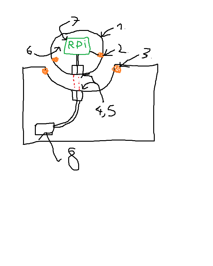

Ich hatte da eine Idee und wollte mal nach meinungen der machbarkeit
fragen.
Grundkonzept ist, einen Raspberry Pi o.ä. luftdicht in ein mit öl
gefülltest Glasbehälltnis zu verbauen.
Stromversorgung erfolgt per Induktion.
Nur wie komuniziehren?
Da die Stromversorgung gewalltige interferenzen erzeugen wird, würde ich
gerne per laser durchs Glas komunizieren.
Gedacht hatte ich dabei an einen POF Ethernet Link, nur halt ohne
Faser....
Siehe Bild.
1. Glashülle
2.Innenliegende Induktionsspule
3.Außenliegende Induktionspule
4.5. POV TxRx 650nm -2dBm Ausgangsleistung
6.Ölfüllung
7.Raspberry Pi o.ä.
8. Ethernet Port
Was haltet ihr davon? Machbar wenn auch sinnlos?
Ich blicke noch nicht ganz durch, was du mit der Ölfüllung erreichen
willst. Das mit der Induktion sollte kein Problem darstellen, aber das
mit dem POF Ethernet Link wird so vermutlich nicht funktionieren, wegen
der Umgebungshelligkeit, etc. In ein paar Jahren gibt's LiFi, damit
könnte es gehen. Was Induktion angeht, die ist bei Leitungen die dem
Magnetfeld folgen relativ gering, besonders mit einer Schirmung. Wenn
man das ganze Kontaktlos machen will, wird vermutlich ziemlich
aufwändig, aber wenn man keine allzu hohen Ansprüche an die
Übertragungsgeschwindigkeit hat, sollte etwas ähnliches machbar sein.
Man könnte natürlich auch transparente Leiter mit zum Öl identischem
Brechungsindex verwenden, damit man diese nicht sieht, aber die sind
nicht einfach zu finden.
> willst.
Eine gleichmäßige verteilung der Abwärme der komponenten auf die
Außenhülle.
Zudem....soll eine RGB LED den Innenraum abhänig von der Temperatur des
Öls beleuchten.

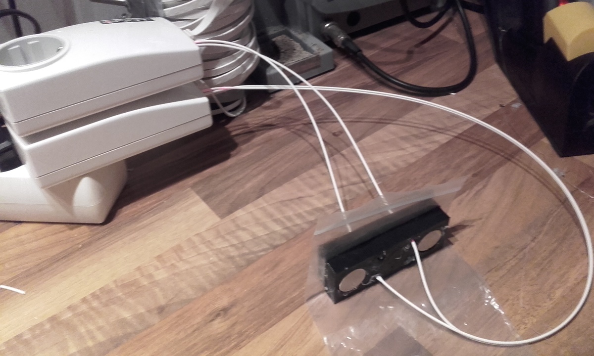

So Paket ist angekommen, ich habs ausprobiert und bin recht zufrieden,
ich komme ohne abgiss des Datenschtroms mit dem POF durch den Glasboden
eines Einwegglases :)
Bilder folgen

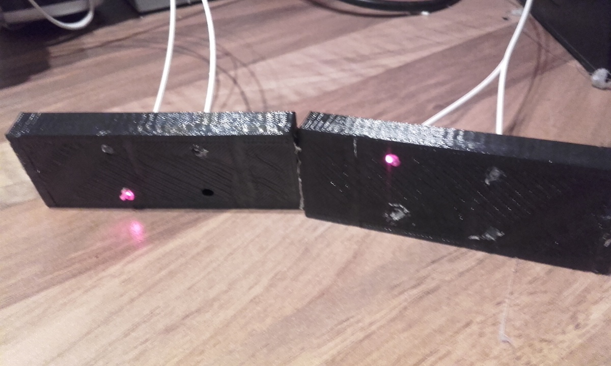

Hier nun die versprochenen Fotos.
Ich hab mir erstmal nen Magnet Connector gedruckt und die Fasern
eingeklebt.
Mit diesem Setup kann ich einen 3mm Luftspalt überbrücken....oder durch
2 lagen Plastikfolie komme.
Wie gut es durch Glas funktioniert konnte ich leider noch nicht testen,
da ich keine flachgenugen Glasscheiben hatte....aber das kommt noch.
