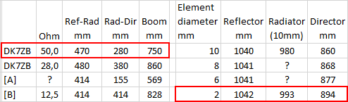

ich brauche zwei einfache schnell aufgebaute 3-Element-Yagi-Antennen,
aber bei Yagi-Rechnern kommen total unterschiedliche Ergebnisse raus.
Woran liegt das? Gibt es verschiedene Bauweisen?
* Werte [A] aus VK5DJ's YAGI CALCULATOR (vk5dj.com)
* Werte [B] laut NBS TECHNICAL NOTE 688 (changpuak.ch)
Element  Pos.[A]  Pos.[B] Länge[A] Länge[B]
Refl.          0        0     1017     1022
Dipol        414      414      990      997
Dir.1        569      828      961      969
Beim 414mm-Dipol in der Mitte sind sich beide einig. Aber 569mm
gegenüber 828mm bei der Direktor-Position sind schon ziemlich happig.
* Gehen beide Varianten gleich gut (Antennengewinn)?
* [B] ist etwas länger, hat also eine bessere Richtcharakteristik
  Hat [B] denn irgendwelche Nachteile?
* Mittelwerte der Zahlen aus beiden zu nehmen, macht keinen Sinn, oder?
Die Eingangsimpedanz ist geringer (12.5 Ohm) und die Antenne ist
schmalbandiger.
Für den Selbstbau ist Version A daher deutlich besser geeignet, vor
allem wenn die Antenne Quick & Dirty werden soll.
Marc H. schrieb:
> DK7ZB:
> http://www.qsl.net/dk7zb/start1.htm
Empfehle ich auch. Damit wirst du sicher glücklich:
http://www.qsl.net/dk7zb/2m_veryshort/3ele_28.htm
Der Begriff Yagi-Antenne bezeichnet ein Antennentyp. Trotzdem kann die
nach verschiedenen Gesichtspunkten optimiert sein, z.B. Gewinn in
Vorausrichtung, Vor/Rück-Verhältniss, Nebenzipfel, Bandbreite, ...
Das hat natürlich Einfluss auf die Abmessungen.

Cool. Ich danke Euch schon jetzt für die schnellen Antworten! :-)
Mein Funkgerät ist für 50 Ohm ausgelegt, ich will nur empfangen.
Zwischen Funkgerät und den Antennen sind ca. 150cm Kabel,
eigentlich RG58.
Die 28-Ohm-Yagi hat bessere Werte,
soll ich trotzdem lieber die 50-Ohm-Yagi nach DK7ZB bauen?
Oder ist die Impedanz beim Empfangen ziemlich egal?
Oder soll ich 2 x RG58 parallel nehmen?
Zu den Element-Längen:
Die Werte sind bei qsl.net für Elemente mit 6..10mm Durchmesser
angegeben.
Ich habe aber 2mm-Stahldraht.
Ich extrapoliere einfach linear die Länge für 2mm. Oder?
Wie gesagt: Es soll nicht optimal sein, aber "grobe Fehler" finde ich
doof.
OP Persönliche Seite
OK, dann orientiere ich mich an der 50-Ohm DK7ZB (rot im Bild).
Ich habe mal die Element-Längen für 2mm Durchmesser extrapoliert. OK?
Noch was: Sollte ich den Boom auf 750mm kürzen?
Oder ist das egal und ich kann ihn 1m lang lassen?
Brauche ich so einen "hairpin match" am "feedpoint"? [1]

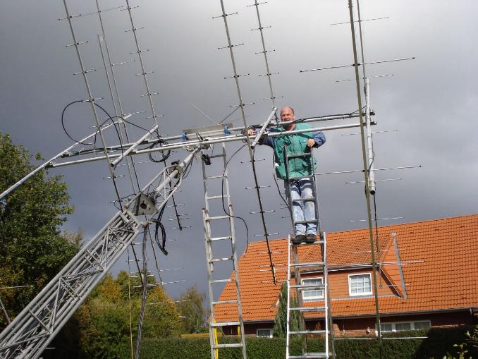

> ... wobei einen natürlich niemand daran hindert, mehrere Yagi-Antennen
> zu einer Gruppe zusammen zu schalten.
> http://www.qsl.net/dk7zb/70cm-longyagi/4x16-El-DL2LAH.jpg
