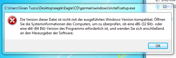

ich besitze den genannten EAGLE CAD Version mit der Lizenz dazu,
allerdings nur für 32Bit Betriebssystem.
Da ich nach WIN7/64Bit umgestiegen bin, lässt sich auf Grund dessen,
EAGLE CAD 4.08r2g nicht mehr installieren.
Ich habe auch versucht, den aktuellsten Version mit meinem Lizenz zu
installieren, ging leider nicht.
VG
Sinan
Persönliche Seite #4631426
Die Verwendung einer 64-Bit-Windows-Version erzwingt mitnichten die
Verwendung von 64-Bit-Software. Selbstverständlich lässt sich auch
32-Bit-Software unter 64-Bit-Windows-Versionen nutzen.
Es kann nur sein, daß man bei der Installation dieser doch etwas
angestaubten Version dem Installationsprogramm unter die Arme greifen
muss und ein sinnvolles Zielverzeichnis wählt, das das
Installationsprogramm auch beschreiben kann.
Wenn ich mich recht erinnere, hat Eagle den Fehler, daß es die Libraries
und andere beschreibbare Dateien innerhalb seines Programmverzeichnisses
unterbringen will, was aus gutem Grund unter neueren Windows-Versionen
verboten ist.
Um dem zu entkommen, muss man sich ein Installationsverzeichnis
außerhalb von "c:\program files (x86)" erzeugen und Eagle dort
installieren.
Am einfachsten dürfte es sein, das Installationsprogramm mit Rechtsklick
und "Ausführen als Administrator" aufzurufen.
Persönliche Seite #4631465
Hmm. Eagle 4.x. Das ist uralt. Wie ich gerade nachgesehen habe, hat
Cadsoft beginnend mit 4.0 eine 32-Bit-Version produziert, aber das
Installationsprogramm selbst wird ein 16-Bit-Programm geblieben sein.
Dann geht das tatsächlich nicht; 16-Bit-Programme lassen sich nicht
unter 64-Bit-Windows ausführen. Zwar ist Eagle selbst ein
32-Bit-Programm, aber das verfluchte Installationsprogramm nicht.
Abhilfe: Installier' Dir irgendein altes Windows in einer virtuellen
Maschine, und lass' Deine Museums-Eagle-Version darunter laufen.
Viel Glück.

Danke für die Erinnerung. Das Nette an EAGLE ist, dass die komplette
Installation recht transportabel ist.
Daher wird bei mir jede neue Version (inkl. hierfür verwendeten
Bibliotheken) in einem neuen Unterverzeichnis angelegt, e.g
"EAGLE-7.5.0".
Das sind dann zwar knapp 400MB, ich kann aber jeden alten Stand
wiederherstellen. Und darauf kommt es halt an, wenn ein Kunde nach ein
paar Jahren ein Zombie ausgräbt und man exakt nachvollziehen, was damals
passiert ist.
Und falls dann z.B. ein Bug in einer Installation auftaucht, der
wirklich nervig ist, ist der Rewind auch schnell durchgeführt.
Wenn alle Stricke reißen:
Wie wäre es eine VMware XP 32 aufzusetzen, und das alte EAGLE dort zu
installieren?
Danach das Installationsverzeichnis testweise unter Win7 64 verwenden?

Erstmal braucht man nicht exakt die gleiche Revision für die Lizenz, man
kann alle 4er benutzen wenn man eine 4er Lizenz hat.
Und dann benutze ich seit 2 1/2 Jahren die 4.13 mit Win7/64 Bit
gelegentlich mal für alte Projekte.
Das einzige "Problem" dabei ist der etwas zähe Bildaufbau, wenn ich die
Daten mit meiner 6er Light Lizenz öffne ist das alles viel flinker.
Gast #4631842
Sinan schrieb:
> wo bekomme ich dann den 4.13?
Uninteressant, probier doch mal die 4.16 die auf dem FTP von Cadsoft als
letzte Version liegt.
Hmm, spontan komme ich nicht auf den FTP hier um das selber zu
probieren, die Webseite geht aber.
Wenn der Installer das Problem ist, und ich meine, ich habe das auch
installiert, dann reicht es auch, dass selber zu entpacken.
Eine Kopie der letzten Installation vom alten Rechner würde es auch tun.
Gast #4631876
Komisch, von hier geht es:
ftp://ftp.cadsoft.de/eagle/program/4.16r2/eagle-win-ger-4.16r2.zip
Einfach entpacken, da ist nicht mal ein Installer dabei.
Und die benutze ich hier auch, ich muss irgendwann mal von 4.13
aktualisiert haben.
Nur, so richtig aktiv benutze ich EAGLE nicht mehr.
Hinderlich ist vielleicht noch, dass die Lizenz-Dateien damals auf
Diskette verteilt wurden. :-)
