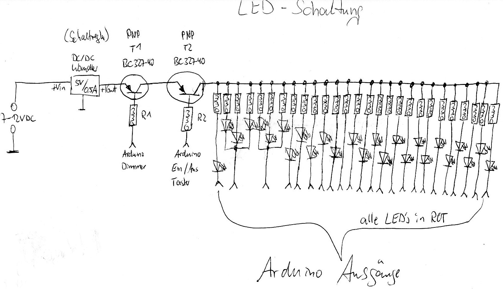

Hallo Forum,
mein Name ist Marie aus Vechta. Ich bin hier "NEU" und habe nicht
wirklich viel Ahnung, was Elektrik angeht. Ich möchte aber folgende
Schaltung irgendwie realisieren, vllt. kann mir ein wenig unter die Arme
gegriffen werden.
Mein Porjekt ist eigentlich schnell erklärt, ich möchte mehrere LEDs
(ca. 30 Stück, alle in ROT) einzeln über einen Arduino Mega steuern. Sie
sollten alle unterschiedlich blinken (werrden also unterschiedlich über
den Mega angesteuert). Aber wie muss ich die Schaltung richtig aufbauen,
um so viele LEDs über den Arduino steuern zu können.
Ich habe mir schon etwas ausgedacht (als NICHTFACHMANN) und es
funktioniert auch so weit, aber ein Problem habe ich noch. Wenn einige
LEDs blinken, werden die anderen LEDs mal HELL und mal weniger HELL. So
zusagen eine Spannungsschwankung evtl.? Wie bekomme ich es so hin, dass
ich nicht die Schwankungen sehe?
Als Spannungseingang wird ein normales Steckernetzteil mit 12v/1A
benutz, was dann über einen Schaltregler DC/DC 5V/0,5A  weitere 2
Transistoren BC327-40 ansteuert und über einen gemeinsamen + an die LEDs
geht. Die Transistoren sind für "DIMMEN" und "EIN/AUS". Wie gesagt, es
ist mein erster Versuch in Sachen Elektronik, also seid LIEB zu mir :)
LED Daten:
MCD typ.:  1000 mcd
mA test.:  20 mA
mA typ.:  20 mA
V typ.:  1,8 V
V max.:  2,4 V
Watt:  0,04 W
Meine Schaltung anbei als Foto:
Lieben Gruß Marie
von Flip B. (frickelfreak)
die beiden pnp durch einen p-ch-fet ersetzen, der mit dem veroderten
signal der beiden steuerleitungen angesteuert wird
von Dieter S. (Gast)
Und 3 Led parallel an einem Ausgang des Arduino ist zu viel.
Da kannst du schnell den Controller killen.
Ich würde bei einer Led pro Pin bleiben.

von Marc V. (Firma: Vescomp) (logarithmus)
> gegriffen werden.
 Nach meiner Rechnung sind es:
 5V - 0.6V - 0.6V - 1.7V = 2.1V
 2.1V / 330 = 6.4mA
 27 * 6.4mA = 172mA
 MEGA selbst braucht bis zu 12mA, sind 184mA.

von Wolfgang (Gast)
Marie G. schrieb:
> Dann wären ja auch 30 LEDs zu viel
> für den Arduino, oder? Ich dachte, deswegen habe ich die
> Verstärkerstrecke gebaut mit den Transistoren...
Das ist am "oberen" Ende der LEDs. Aber der Strom aus der Kathode fließt
in den µC und muss über dessen Gnd-Anschluss auch wieder raus. Und da
fließt die Summe aller LED-Ströme.

von chris_ (Gast)
Kann es sein, dass ein Atmega1280 wirklich 200mA insgesammt verträgt?
http://electronics.stackexchange.com/questions/67092/how-much-current-can-i-draw-from-the-arduinos-pins
Der Gesamtstrom für alle LEDs kommt mir etwas hoch vor. Ich könnte mir
vorstellen, dass die Spannung am MC leicht einbricht, wenn viele LEDs
schalten und man es dann an den nicht geschalteten LEDs sehen kann.
Experiment: Einfach mal die Transistoren überbrücken, damit man sieht,
das der Spannungseinbruch nicht vom den Transistoren kommt.
von Marie G. (marie61)
Guten Morgen chris_, guten Morgen Forum,
genau das hatte ich schon einmal gemacht, die Transistoren überbrückt
und siehe da, KEIN Flackern mehr... außerdem habe ich jetzt div. ULN2803
vor die Ausgänge des Arduinos geschaltet. Nun muss ich nur noch auf den
FET warten, damit ich die Schaltung vervollständigen kann. Hoffe es
klappt, wie ich es umgesetzt habe... die Schaltung reiche ich mal nach
der Arbeit rein!

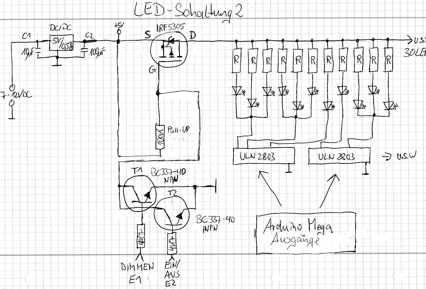

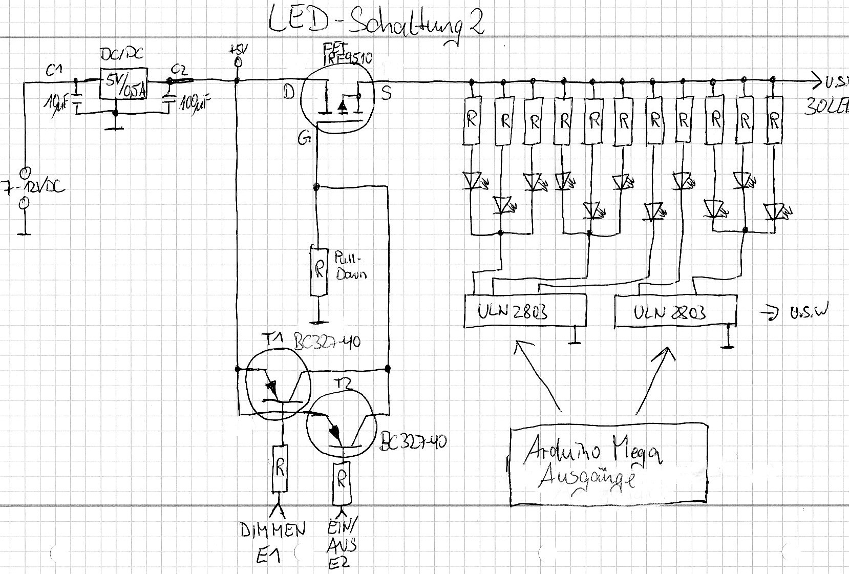

Huhu und guten Abend,
nun habe ich mal versucht, die Vorschläge umzusetzen. In meiner
Schaltung habe ich jetzt einen P-CH-FET mit Pulldownwiderstand
eingebaut. Ich möchte gern, das die LEDs leuchten, wenn das
Steckernetzteil eingeschaltet wird. Weiterhin habe ich versucht ein
"verodertes Signal" der beiden Steuerleitungen EIN/AUS und DIMMEN in die
Schaltung zu bekommen. Ich als Neuling was Elektronik angeht, musste
dafür viel googeln :)
Um den Arduino zu entlasten, habe ich auch zusätzlich noch Darlington
Arrays ULN2803 verbaut.
Könnt ihr bitte mal drüberschauen, ob es so OK ist, oder ob ich einen
Denkfehler gemacht habe? Wäre Superlieb... Die Schaltzeichen sind
bestimmt auch nicht OK, habt Nachsicht mit mir^^
Gruß Marie

von Lurchi (Gast)
Das ein / ausschalten der LEDs kann der µC auch über die einzelnen Ports
für die LEDs erledigen. Dafür braucht man auch keine extra PINs - man
spart sogar noch 1 oder 2. Zumindest kann man die Helligkeitssteuerung
und ein / aus zusammenfassen - also nur eine Leitung von µC und ohne die
ODER/UND Verschaltung. Für Aus wird dann halt die Helligkeit auf 0
gesetzt.
Statt den P-MOSFETs würde es auch ein PNP Transistor tun - der BC327
passt da auch schon, wenn man nicht so sehr viel Strom für die LEDs
nimmt. Mit effizienten LEDs und weniger Strom ginge es auch ohne die
ULN....
Software PWM von Arduino ist recht langsam. Da sollte man ggf. Hardware
PWM nutzen, dann sollte es auch nicht so flimmern.

werden. Wenn cih jetzt nicht nur ROTE LEDs nehme, auch evtl. irgendwann
mal WEIßE oder GRÜNE könnte es bestimmt eng werden.
Vielleicht knn mal einer etwas zum FET sagen, ist der richtig eingebaut
und wie sieht es mit dem Transistor-Gate aus?
Gruß Marie
Der Mosfet ist falsch rum.
Und ich würde als Treiben einen NPN nehmen.
Schaltung als Beispiel:
Ich kann allerdings nicht sagen, ob es so mit dem Dimmen funktioniert,
habe ich noch nicht probiert. Einfach mal testen.
Ups, sorry falsches Bild.
Dies sollte es sein.
Und der Fet kann natürlich ein Leistungsstärkerer sein.
Hallo und guten Abend Dieter,
ich habe es mir schon fast gedacht, SHIT! :) Okidoki, ich hänge mal ein
neues Bild an, habe es geändert... vllt. kannst du kurz mal
rüberschauen. Das mit dem DIMMEN und EIN/AUS werde ich testen, sonst
muss ich eben wieder 2 Transistoren als UND-Verknüpfung machen.
Die bestellten Sachen müssen ja bald kommen, dann kann ich mehr
berichten... dann werde ich zum TESTER *hihi
Lieben Gruß Marie
Ja, das ist ok.
Und wichtig, der Mosfet schaltet durch, wenn HIGH auf der Basis des NPN
liegt. Und es sollte auch mit PWM so funktionieren.
Allerdings brauchst du keine 2 NPN, du kannst doch beide Funktionen an
einem Ausgang vom Controller steuern. PWM zum Dimmen und dauernd HIGH
ist Hell und LOW ist alles aus.
Ok, viel Erfolg beim Testen.
Huhu, da bin ich wieder :)
Nun habe ich es mal so aufgebaut, wie ich es in der letzten Zeichnung
hochgeladen habe. Allerdings nur noch mit einem Transistor... alles
klappt so wie es soll, kein FLATTERN der LEDs, und nichts wird heiß
*freu
Allerdings ist es jetzt so, dass der Mosfet genau andersherum schaltet
:( Geht auf dem Arduino die Testled PIN13 an, geht die Mosfetstrecke
aus.
Wie mache ich es, dass er genau so schaltet, wie die Testled am
Arduino... vorher mit den Transistoren klappte es auch.
Kann ich es auch so schalten, das der Mosfet schaltet, wenn ein LOW
Signal anliegt?
Gruß Marie
Was für einen Mosfet hast du genommen? Mit oder ohne NPN?
Huhu Dieter, schön dich zu lesen... habe wie auf der Zeichnung
(img008.jpg) einen IRF5305 genommen, soll ein P-CH sein.
Gruß Marie
UPS... alles OK, war mein Fehler!!! SHIT *grins
Hatte den ULN2803 falsch beschaltet... nun funktioniert alles so wie ich
es wollte. Danke für eure nette Unterstützung!
Lieben Gruß Marie

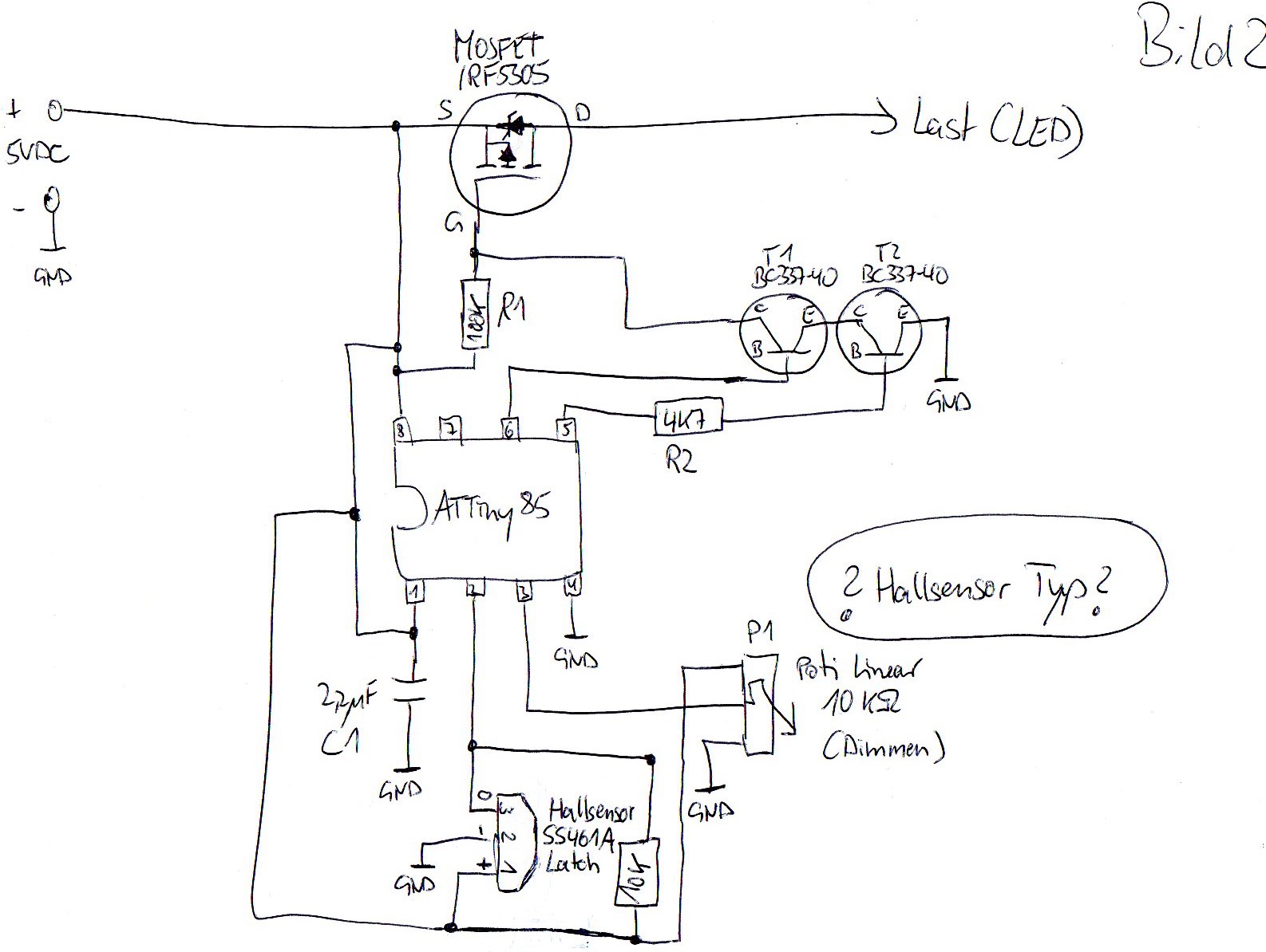

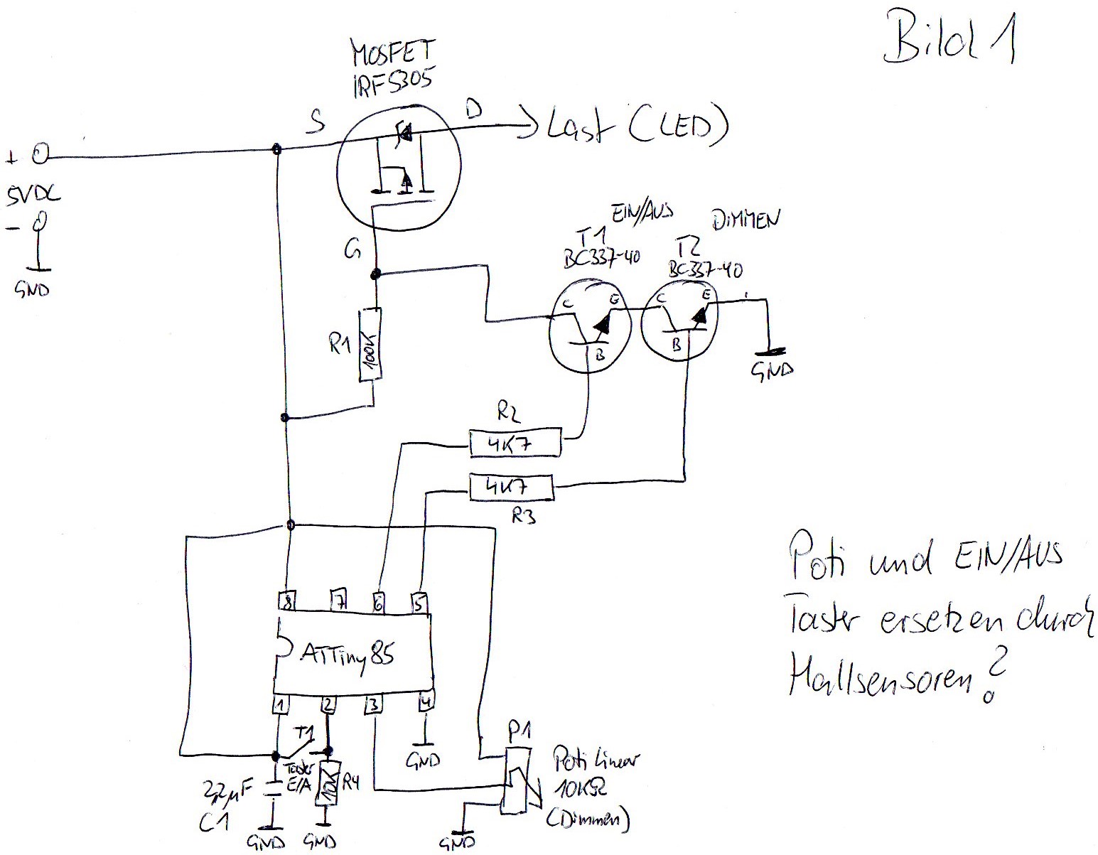

Huhu und Hallo , da bin ich wieder... :)
Nach erfolgreichem TESTEN der Schaltung, wollte ich diese Schaltung
etwas optimieren. Habe da eine Idee im Kopf, nur bekomme ich sie nicht
ganz umgesetzt.
Die Schaltung, wie in Bild 1 zu sehen, funktioniert eigentlich so ganz
gut. Sicherlich könnte man auf die Transistoren verzichten, wenn man den
ATTiny85 umcoden würde, aber dafür bin ich eben zu doof :( Daher sollte
die Schaltung in allererster Linie so bleiben.
Allerdings möchte ich von dem Taster und dem Potentiometer wegkommen,
die sind mir einfach zu groß und sehen doof aus. Ich dachte mir, dass
ich evtl. dafür Hallsensoren einbauen könnte, damit ich EIN/AUS und
DIMMEN über einen Magneten erledigen kann.
Nun habe ich den Taster in der Schaltung durch einen Hallsensor SS461A,
der über einen Pullup-Widerstand von 10KOhm angesteuert wird geändert.
Siehe Bild 2
Es funktioniert auch ganz gut, abwohl allerdings manchmal der Magnet
mehrmals an den Hallsensor geführt werden muss, ist wohl zu schwach :)
Nun kommt es aber: Ich bekomme es einfach nicht hin, dass ich mit dem
anderen Hallsensor, das DIMMEN erledigen könnte. Das ich da evtl. einen
anderen Hallsensor benötige ist mir schon fast klar, aber welchen? Oder
geht es überhaupt mit einem Hallsensor?  Das Poti verändert ja nun den
Widerstand, aber der Hallsensor? Wie müsste ich da rangehen, um meine
Vorstellung zu realisieren? Am liebsten wäre mir, ich wechsel einfach
das Poti durch einen HALL aus, aber ich denke, so einfach geht es wohl
nicht ;)
Lieben Gruß
Marie

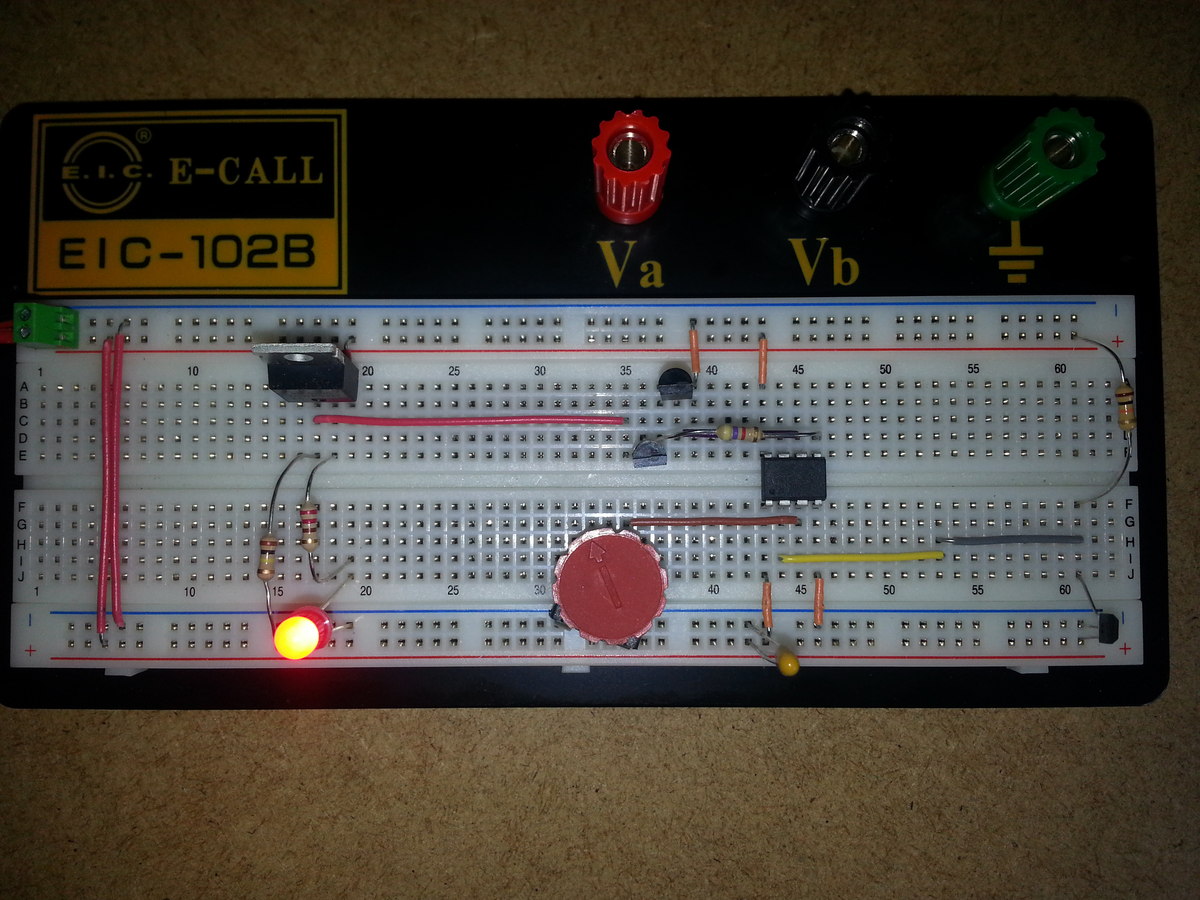

P.S. Bild 3 zeigt die Schaltung mal auf einem Testboard mit einem HALL
für EIN/AUS
Hallo Marie,
da der verwendete Hallsensor ein digitaler ist, wird es nicht so einfach
funktionieren. Da musst du noch etwas Code opfern. Einen Zähler einbauen
und die Zeit messen.
Mit einem analogen Hallsensor könnte es funktionieren, habe da aber
selbst keine Erfahrung mit.
Moin Dieter,
danke für deine schnelle Antwort. Das es mit dem digitalen Sensor nicht
ohne Probleme funktioniert, habe ich mir schon fast gedacht und habe
natürlich gleich noch einen analogen Hallsensort SS495A mitbestellt.
Aber wenn ich den anstelle des Potis setze, passiert nicht wirklich viel
Also doch den Code umbasteln, aber das ist nichts für mich, dafür bin
ich zu alt und verstehe zu wenig davon.
