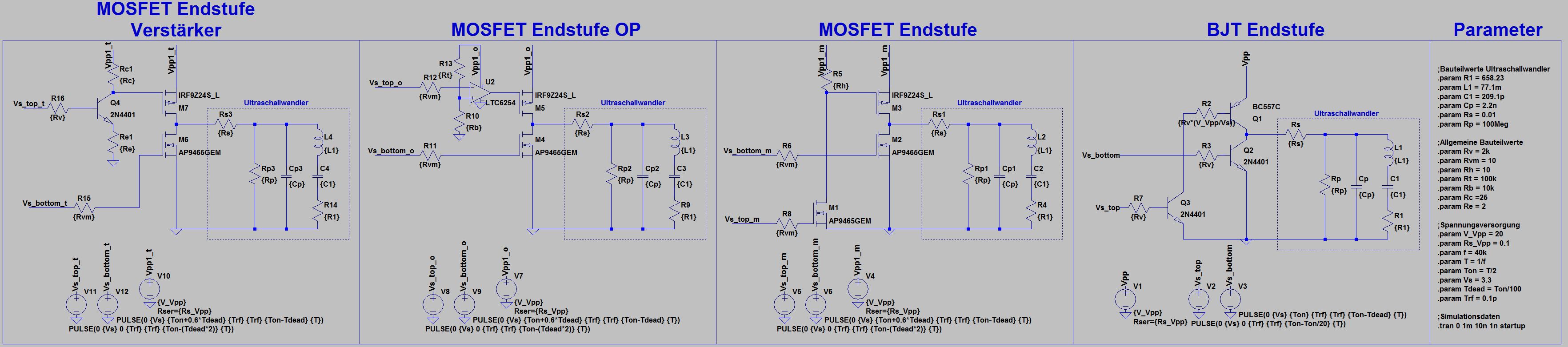

Ich möchte eine komplex Last (siehe Bild) mit einer Frequenz von 20kHz
bis 1,1MHz zwischen 0V und 10V-100V schalten, hierzu eignet sich meiner
Ansicht nach am besten eine Halbbrücke. Die Frage die sich mir nun
stellt ist, aus welchen Bauteilen soll ich diese aufbauen. Mein
Ansteuersignal liefert ein FPGA (3,3V), sodass ich dieses bei einer
Halbbrücke aus MOSFETs für den oberen Transistor auf 10V-100V verstärken
müsste um sicher zu schalten. Außerdem benötigt man einiges an Strom um
die Gate Kapazität schnell zu laden und somit lange Totzeiten zwischen
den Schaltvorgängen zu vermeiden.
Meine bevorzugte Alternative sind BJTs, diese stellen zwar lediglich
eine Stromverstärkung dar jedoch benötige ich keine großen Ströme
(<=50mA).
Die Herausforderung vor der ich nun stehe, ist die richtigen BJTs
auszuwählen, hierbei bin ich mir nicht sicher auf welche Parameter ich
achten muss. Zum einen möchte ich meinen FPGA nicht zu stark belasten
aber trotzdem sauber schalten, das spricht für eine möglichst große
Stromverstärkung (DC-Stromverstärkung hFE). Zum anderen möchte ich die
Totzeit zwischen dem Schalten des oberen und unteren Transistors gering
halten, das bedeutet das die Anstiegszeiten gering sein sollten. Ist
hierfür ebenfalls die Stromverstärkung verantwortlich oder gibt an
dieser Stelle die Bandbreite (Übergangsfrequenz ft) den
ausschlaggebenden Hinweis?
Noch ein kurzer Hinweis falls jemand eine Idee für eine bessere
Schaltung hat. Die Schaltung soll 8x8=64 mal aufgebaut werden bzw.
später 16x16=256 mal, somit bedeutet jedes zusätzliche Bauteil höhere
Kosten und Platinenfläche.

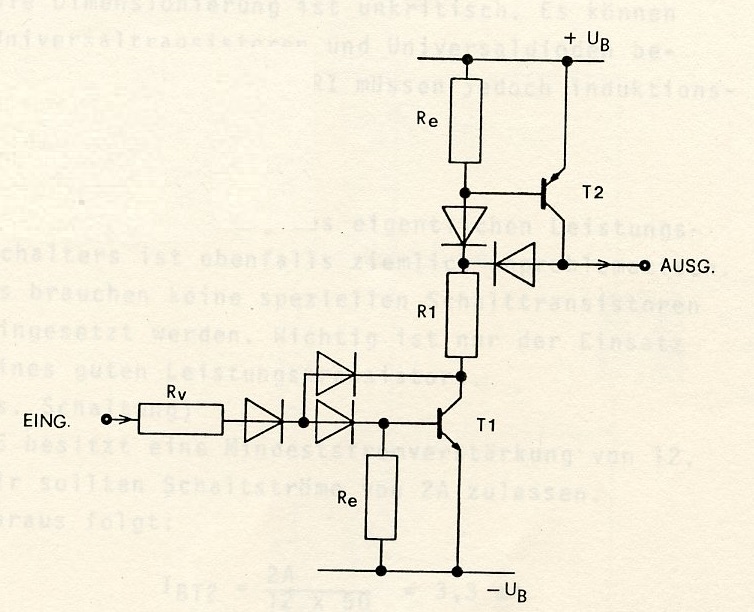

Und vor allem: ihn gar nicht erst in die Sättingung kommen lassen. Dafür
kann man eine sog. Baker-Clamp benutzen:
https://en.wikipedia.org/wiki/Baker_clamp

Das hört sich sehr interessant an nur leider zeigen die Simulationen mit
LTSpice eher eine Verschlechterung als eine Verbesserung, sowohl mit
Schottky als auch mit herkömmlichen Dioden.

Habe die Schaltung nach Baker ebenfalls simuliert und kann deinen Befund
bestätigen.
1. Versuch 10 µs ein/20 µs aus 1N4148
2. Versuch 10 µs ein/20 µs aus BAT54

Bei Si-Dioden ist die Vorwärtsspannung zu groß.
Die Schottky-Diode muss ein kleines Modell mit einer möglichst geringen
Kapazität sein, in LTSpice z.B. RB706W-40.

> Kann ich nur bestätigen. War damals ein Vorschlag der Funkschau. Mit
> einem 20 MHz Oszi waren die Flanken nicht wirklich messbar.
> mfg klaus
Anbei meine verwendete Schaltung. Sie hat eine BC140/160 Stufe
angetrieben. Wie gesagt, es ist schon ein paar Jährchen her.
mfg klaus

Wahrscheinlich ist keine Schaltung die richtige.
Dein Ultraschallwandler wird schlauerweise in Resonanz betrieben, so daß
sich die Spannung an ihm überhöht.
Dein LTC6254 kann sowieso nur 5V und nicht 100V.
Deine dritte Schaltung legt eine Gate-Spannung von 100V an den MOSFET,
da geht der kaputt. Dein erste Schaltung lädt den MOSFET bloss langsam
per Konstantstrom um, da wirst du die 100kHz nicht schaffen.
Insofern könnte deine vertite Schaltung, mit 100mA BJT,m tatsächlich die
bessere sein, auich wenn der PNP nicht ordentlich gesperrt wird und
BC547 eh keine 100V aushalten. Aber du fragtest ja uch nach passenden
Trafsisten wie BF420.
Aber ich zweifle draan daß die sinnvoll ist. Die Schaltet in Sättigung
und dürfte zu langsam sein, und überhaupt: Für einen US-Wandler in
Resonanz braucht man eifgentlich nur eine Class-C Entstufe, also einen
Transistor.
http://www.loetstelle.net/grundlagen/verstaerker/verstaerker5.php
Fang also mal an, die Spannungen und Ströme im US-Wandler bei Resonanz
zu erfassen. Dann sehen wir weiter...
