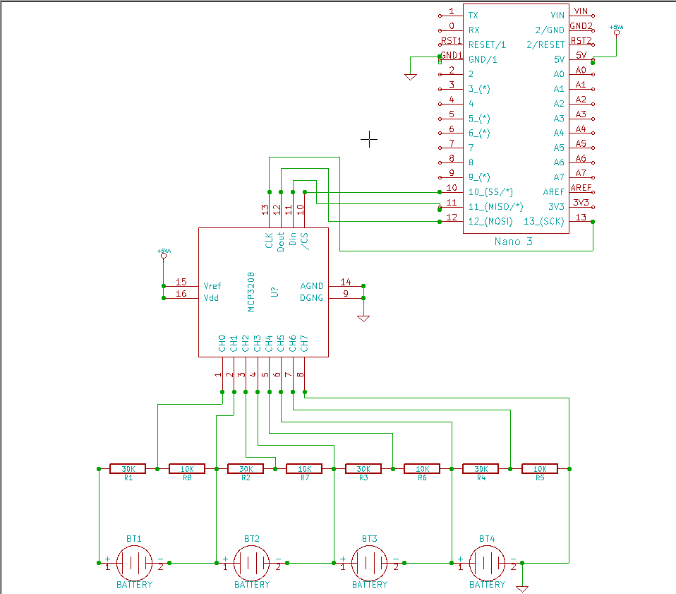

ich würde gerne an meinem Pedelec-Akku (12s, LiFePo4) die Spannungen der
einzelnen Zellen mit einem uC auslesen und überwachen können und habe zu
diesem Zweck mal einen Testaufbau mit 4 Zellen gemacht.
Inspirierend fand ich dazu den Forums-Artikel
Beitrag "Re: MCP3208 gibt ungenaue Werte aus", der eine
Spannungsteiler-Kaskade verwendet.  Dies ist m.E. aber aus mindestens
zwei Gründen nachteilig:
1. wird die Messauflösung entlang der Zellen immer schlechter
2. wird über die größer werdenden Widerstände entlang den Zellen immer
mehr Strom entnommen, die Zellen also unterschiedlich stark entladen,
was quasi einen "De-Balancing"-Effekt bewirkt und die Zell-Kapazitäten
auseinander driften lässt - das genaue Gegenteil von dem was man
eigentlich möchte.
Ausserdem werden beide Probleme noch mit zunehmender Zell-Zahl umso
größer.
Nun hab ich irgendwo gehört/gelesen (u.a. im MCP3208-Datenblatt) das man
solche ADCs unter Verwendung von jeweils zwei "single-ended"
input-Kanälen auch im "differential" oder "pseudo-differential" Modus
betreiben und somit das Problem des gemeinsamen GNDs der ADC-Ports
umgehen kann.
D.h., man müsste damit also eine einzelne Zelle innerhalb der Serie
ähnlich wie mit nem Multimeter quasi mittendrin messen können (zumindest
wäre das meine Wunschvorstellung).
Der einzelne Port bekäme dann jeweils nur die 3.2V der einzelnen Zelle
zu sehen und das wäre dann innerhalb der erlaubten 5.5V des ADCs und man
benötigte keine Spannungsteiler.
Das hab ich dann mal vorsichtig ausprobiert und es schien auch zunächst
zu funktionieren, zumindest solange ich nur eine Zelle (3.2V)
drangehängt habe.  Bei zwei Zellen (mit zusammen 6.4V, aber jeweils
einzeln, also "differentiell" drangehängt) gings auch noch, aber es
zeigten sich bei einem Kanal leichte Messabweichungen.  Ab drei Zellen
ist dann der Chip durchgebrannt.
Dieser "Tat-Hergang" liess mich nun vermuten, dass es womöglich doch
etwas mit der magischen Obergrenze von 5.5V zu tun haben könnte, daher
hab ich als eine Art Gegenprobe das Gleiche nochmal gemacht, aber mit 4
NiMh-Zellen, die in Summe nur 4.8V haben. Damit gabs keine Probleme.
Jetzt war die Überlegung, doch Spannungsteiler einzusetzen, die aber
nicht, wie in dem Eingangs erwähnten Artikel, alle gegen GND gehen,
sondern nur bis zur jeweils nächsten Zelle, so wie in der
Schaltplan-Skizze dargestellt. Damit sollte dann die Messauflösung und
die Stromentnahme bei allen Zellen gleichmäßig sein, zumindest war dies
meine Hoffnung ;)
Hat aber leider nichts genutzt, das Resultat war genau das Gleiche: Mit
NiMh-Zellen macht die Schaltung genau das was ich gern hätte. Mit 3.2V
LFP-Zellen klappts bei einer, aber ab drei brennt wieder der Chip durch.
OK, Lehrgeld gezahlt, aber leider noch nix verstanden, daher nun meine
Fragen an Euch:
1. Kann dieser Ansatz überhaupt funktionieren ?  Es scheint mir wohl so
zu sein dass die differential-ADC-Messung zwar messtechnisch die Werte
der einzelnen Zellen liefert, aber "physikalisch" und aus Sicht des
MCP3208 die Zellen nicht wirklich gegeneinander isoliert sind und der
irgendwie auf den höheren Ports die vollen 12.8V abbekommt - trotz der
Spannungsteiler.
2. Hab ich vielleicht irgendwas anderes falsch gemacht im
Schaltungsaufbau ?  Z.B. ist mir aufgefallen das in dem eingangs
erwähnten Artikel die Richtung anders ist, dort bekommt Port1 die
niedrigste Zelle zu sehen, bei mir dagegen die höchste. Leider hab ich
hier grad nur noch einen intakten MCP3208, daher keinen Spielraum mehr
für weitere ausprobierens-Experimente ;)
3. Gibts sonst einen Trick oder eine Modifikation mit der man die
Schaltung so oder so ähnlich ans laufen bringen könnte ?  Wäre wirklich
nützlich wenn das irgendwie ginge.
Für sachdienliche Hinweise und Ratschläge wäre ich dankbar.
Gruss, Karl
von dummy (Gast)
>umgehen kann.
Nein kann man nicht. Die Spannung am Pin darf trotzdem
die im Datenblatt angegebenen Grenzen gegen GND nicht überschreiten.
