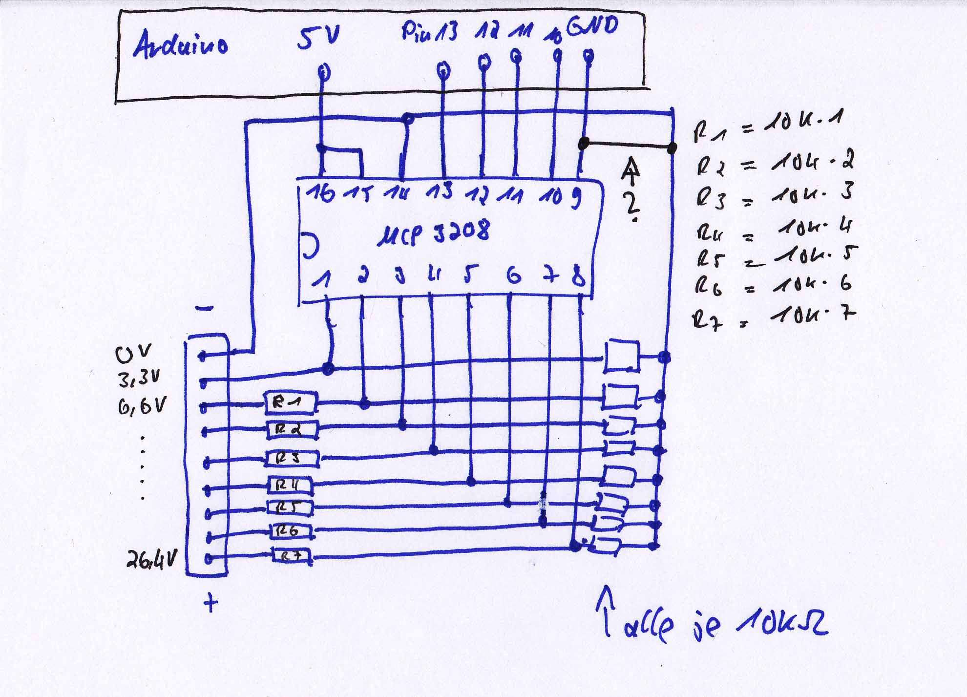

Hallo allerseits,
habe zum ersten mal mit dem MCP3208 zusammen mit einem Arduino Uno
(ATMega328) gearbeitet und musste feststellen, dass einige Spannungen
leider falsch angezeigt werden.
Es soll ein 8S-LiFePo4 gemessen werden; da aber am Eingang des MCP3208
max. 5V anliegen dürfen müssen alle Balancer-Anschlüsse ab 2 Zellen über
Spannungsteiler gemessen werden.
Dies geschieht bei 2S (6,6V) über 2 10kOhm Widerstände mit Abgriff
dazwischen. Somit ist die Gesamtspannung die gemessene multipliziert mit
2 (Widerstandsverhältnis).
Bei 3S (9,9V) sind es 3 10kOhm Widerstände mit Multiplikator 3 usw.
Beim Nachmessen der Widerstände (0,1%) gab es geringe Abweicheungen
welche in die Rechnung im µC miteinbezogen sind.
Die Spannungen der Zellen 6 und 8 sind bei der Anzeige über den Serial
Monitor etwa 0,1V zu hoch!
Habe dies mit einem UNI-T UT61C gemessen, welcher in diesem Bereich drei
Nachkommastellen mit einer Genauigkeit von unter 1% ausgibt. Die
gleichen Spannungen habe ich auch mit dem Ladegerät iCharger 208B
ermittelt.
Habe den MCP3208 schon gegen einen anderen ausgetauscht: gleiches
Fehlerbild.
Quellcode ist von hier: http://arduino.cc/playground/Code/MCP3208
Die gemessene Spannung wird mit VRef (=5,063V gemessen) multipliziert,
durch 4096 geteilt und anschließend mit den gemesenen
Widerstandsverhältnissen multipliziert.
Trotzdem kriege ich einfach nur teilweise genauen Werte!
Was mache ich falsch?
Ich hoffe jemand hat Ahnung und kann mit einen Tipp geben. Und danke
fürs lesen ;)

Ich habe alles so angeschlossen wie es auf der Arduinoseite steht:
An Pin 14 (AGND) liegt die Masse des LiFePo4 und auch DGND, also Masse
vom Arduino. Ob AGND und DGND verbunden sind macht keinen Unterschied.
Habe aber festgestellt dass sobald der Akku angeschlossen ist, die
ON-LED auf dem Arduino-Board leuchtet (ohne USB-Kabel!), jedoch
schwächer als mit angeschlossenem USB-Kabel. Woher kommt das bzw. hat
das irgendeine Einwirkung?

Ja, jetzt wo du es sagst, das hatte ich auch mal, dass sich der
Mikrocontroller über einen angeschlossenen AD-Wandler versorgt hat.
Da fließt dann die Versorgungsspannung über einen Ausgang des
AD-Wandlers
in den MC. Habe ich damals auch nicht genau verstanden. Das hatte aber
eine Potentialverschiebung zur Folge.
Nichtsdesto trotz. Mache bitte eine Skizze als Schaltplan.
Johannes
Gast #2760614
So, hier mal die Schaltung. Ist zwar nicht ganz so schön, aber es ist
erkennbar wie es angeschlossen ist (hoffentlich habe ich mit dem
Dateiformat alles richtig gemacht, Scans sollen ja jpg sein...).
Die Verbindung in schwarz ist die etwas fragliche, ziwschen AGND und
DGND.
Vile

So, habe nun (nachdem ich nach meinen Prüfungen wieder Zeit habe...) das
Problem gelöst.
Einerseits variiert je nach Board (UNO, Nano,...), Betriebsart (USB,
12V) und restliche Verschaltung die "5V" Spannung. Diese also genau
messen und damit rechnen lassen, bei mir beträgt sie nun 5,047V.
Außerdem machte der Spannungsteiler Schwierigkeiten: Das Messen der
Widerstände war weniger erfolgreich, aber den genauen Fator, mit welchem
die gemessenen Werte multipliziert werden habe ich errechnet.
Spannung auf den ADC geben, mit DMM messen und auf einem LCD oder serial
Monitor ausgeben, durcheinander teilen und fertig.
Nun passen auch die zweite und dritte Nachkommastelle ;)
