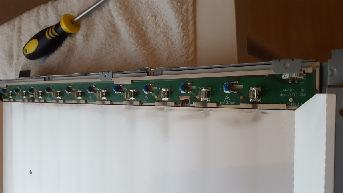

Habe mehrere Monitore (BJ2010) mit der gleichen Symptomatik repariert.
In meinem Fall hat immer die Schutzschaltung der Inverter den Monitor
nach 5 Sekunden abgeschaltet. Ursache waren immer die Röhren für die
Hintergrundbeleuchtung. Meine Monitore haben derer 2 wobei immer an der
Oberen die Verbindung Kathode - Kabel verschmort war. Die ist nicht
gelötet, sondern mit einer Gummimanschette angepresst. Vermutlich durch
Wärme lösst sich diese Verbindung irgendwann und es schmort vor sich hin
bis dann  besagte Schutzschaltung greift. Ich habe einfach die
Verbindung vorsichtig verlötet. Ist aber bei einem 22-Zöller schon ne
blöde Sache das Panel auseinnander zu nehmen. Bei 37" vermutlich nochmal
ne Ecke anspruchsvoller.

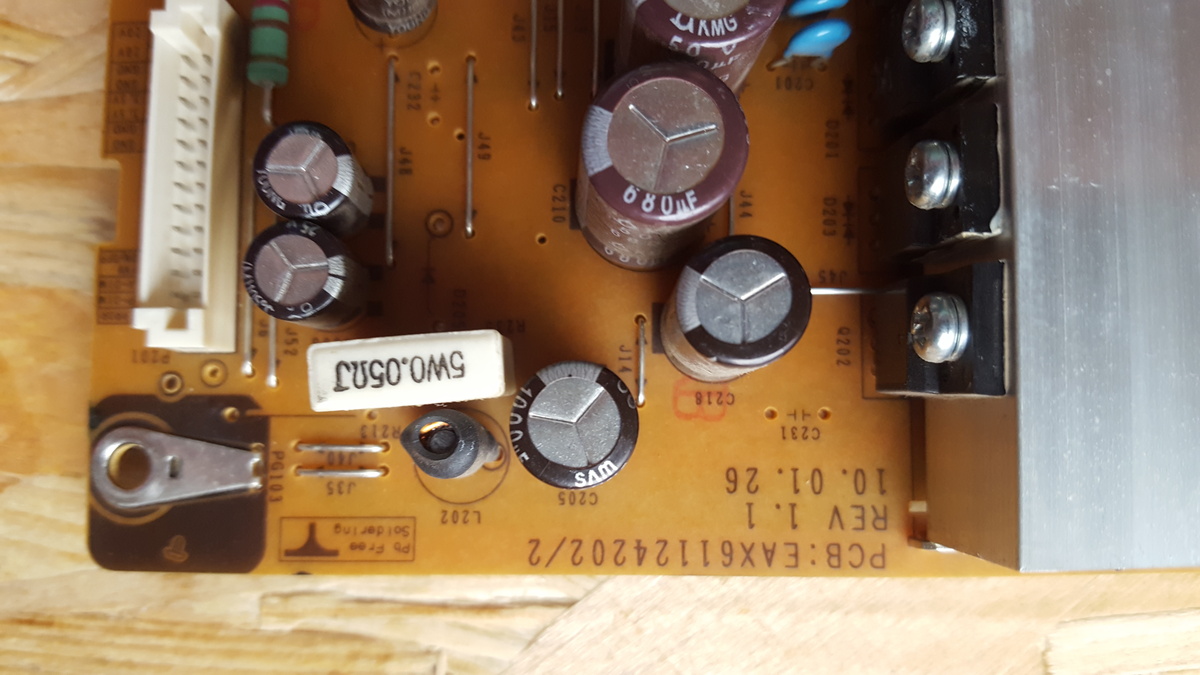

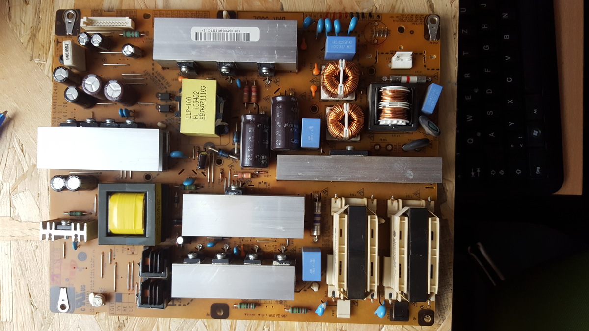

OP (Firma: Herr) #4632165
Ich habe den TV nochmals komplett zerlegt und dabei auf dem inverter
board die wiederstände überprüft und auch die röhren. Alles top in
Ordnung.  Die Stecker zum board und vom board sind auch Gelsenkirchen
und es gibt keine Probleme. Lohnen tut sich die Reparatur schon lange
nicht mehr, aber ich würde zu gerne den Fehler ausfindig machen. Ich
habe mal ein paar Bilder vom inverter board usw. Gemacht.
Gast #4632183
Anhand Deiner Bilder erkenne ich das der Aufbau grundsätzlich
verschieden (stabiler) als bei den von mir beschriebenen Monitoren ist.
Evtl. ist auch einfach nur eine oder mehrere Röhren am Ende der
Lebensdauer angekommen und der Stromverbrauch überschreitet ein gewisses
Maß was den Inverter abschalten lässt. Am besten mal am entsprechenden
Regel-IC nachmessen.

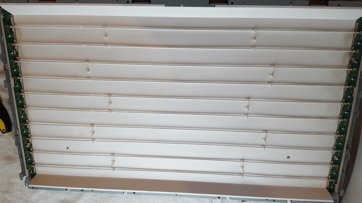

OP (Firma: Herr) #4632576
Ja der Inverter ist auf den Netzteil.
Die röhren habe ich einzeln getestet und alle ziehen die gleiche
Spannung.
Ohne lcd Display konnte man sehen , das die röhren an schalten und nach
1 Sekunden wieder aus schalten und das wiederholt sich 3 mal und dann
geht der tv ganz aus.
Ich werde wohl nochmals in ein anderes Netzteil investieren, da ja alle
anderen Fehlerquellen ausgeschlossen werden können.
