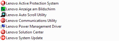

Hi!
Im Anhang mal eines liste mit allen installierten Tools, zusätzlich ist
noch:
-Energie Manager
-ThinkVantage Access Connections
installiert.
Ausserdem gibt es in der Schnellstartleiste im Feld der
AccessConnections einen Punkt "Funkverbindung einschalten". Da tut sich
aber nichts beim draufdrücken.
Grüße!
