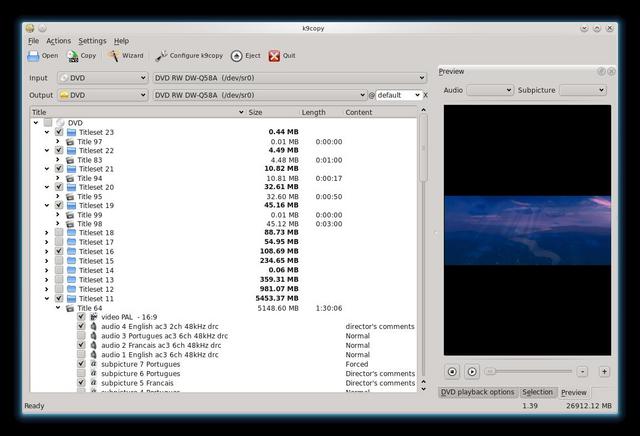

Früher hatte ich da "K9copy", das war aber unter Linux, und wird
inzwischen nicht mehr weiterentwickelt.
Das hatte direkt Optionen, mit denen man einfach unbenötigte
Audio-Tracks oder auch Video-Teile (Making-Of...) wegklicken konnte.
