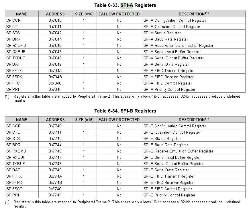

Moderator (Firma: Titel) Persönliche Seite #4632082
Olovskos B. schrieb:
> der TMS320F28096
Meinst du den TMS320F28069?
> hat 2 SPI`s. Kann hiervon eins als Master und eins als Slave
> gleichzeitig genutzt werden?
Es wäre ein wirklich extrem schlechtes Prozessordesign, wenn das nicht
ginge...
Und tatsächlich sind alle Pins und alle Register doppelt vorhanden. du
hast also tatsächlich 2 komplett unabhängige SPI Einehiten.
Gast #4632163
>Also dass der µC als Slave, Daten von einem anderen µC empfängt und dann
>als Master an einen weitern µC sendet?
Nur zur Klarstellung: Senden geht natürlich auch als Slave, ebenso wie
empfangen als Master.
SPI macht ja sowieso beides simultan.
