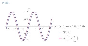

Schon, aber noch während der positiven Halbwelle. Für mein Verständnis
klingt das merkwürdig. Hat jemand eine Idee in welcher Norm das
festgehalten ist? Hab schon ein paar durch, aber nichts passendes
gefunden :-//
Dann müsste das ja ein vorgegebener Phasenwinkel sein oder?
