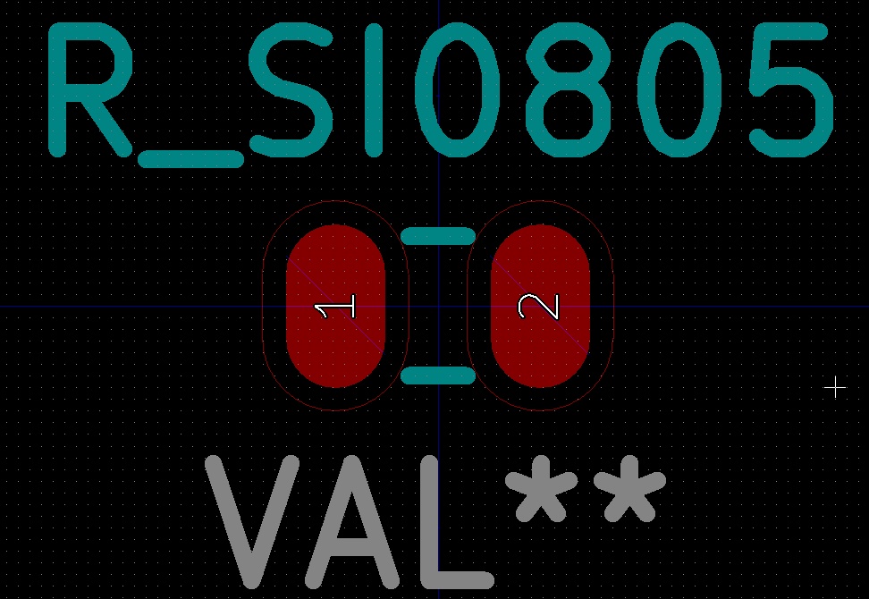

Gast #4632254
spricht etwas dagegen, den Bestückungsdruck bei smd-Chips unter dem Chip
zu platzieren. Meine Idee ist, damit etwas Platz zu sparen. Wenn das
Bauteil verlötet ist interessiert mich der Druck ja auch nicht mehr.
Danke fürs Lesen!

Der Bestueckungsdruck darf natuerlich nicht auf den Pads sein. Das
machen die Leiterplattenhersteller aber schon richtig.
Ich mach auch die Bezeichner auf dem Overlay richtig sichtbar, senn das
waere ja auch der Layer, den ich auf papier ausdrucken wuerde.

Ist normal kein Problem, der Druck trägt nur sehr dünn auf so daß das
das Lösten nicht stört.
Wenn Du aber einen Prototypen an einen Kunden oder Kollegen weitergibst
und Du möchtest dann mit dem aus der Ferne ein Problem eingrenzen, dann
ist der Bestückungsdruck wieder hilfreich: Messen Sie mal die Spannung
über C17...
Das wollte ich wissen. Danke!
Die Bezeichnung RefDes wie z.B. R23 steht natürlich sichtbar neben dem
Bauteil. So gut es eben geht.
Es ging nur um die paar Striche, die die Posititon des Bauteils angeben.
Die darf dann ja gerne verdeckt sein.

Das ist beim Hühnerfutter, z.B. Widerstände und Kondensatoren, aber
ziemlich schwierig bis unmöglich ohne mit den Pads in Konflikt zu
geraten. Dazu müsste der Umriss deutlich grösser sein als das Bauteil
selbst. Bei dichter Bestückung findet sich auch kein Platz mehr für
Bauteilnamen.

Das Bild im ersten Post hast du gesehen? ;-)

Ich denke, Georgs Aussage stimmt schon, aber bei den hier eingesetzten
0805er BE geht das gerade noch so. Ab 0603 (wenn der Druck unter dem BE
erfolgen soll)bleibt vom Druck nur noch miniwinzige Striche übrig.
Allerdings sollte man bedenken, das der Druck je nach eingesetzter
Drucktechnik (Inkjet/ Siebdruck)eine gewisse "Höhe" hat und bei BEs
unter
0603 u.U. Probleme bereiten kann wenn das BE auf dem Druck aufliegt.
Sowas sollte mit dem LP-Lieferanten (wg. Druckhöhe oder Stärke) und dem
Bestücker absprechen. Natürlich im Vorfeld des Layouts :)
Ist i.d.R. nur beim automatischen Bestücken relevant.

> Ich frage mich eher, wie du das R_SIO0805 und VAL** noch unter den 0805
> Widerstand bekommen willst, eingegrenzt von den Begrenzungsstrichen.
