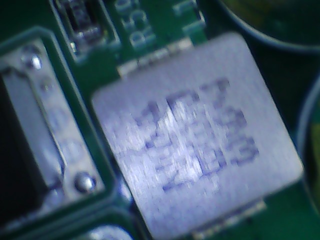

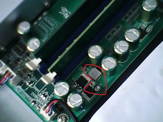

ich bräuchte da mal Hilfe. Dummerweise habe ich in ein Mainboard eine
CPU gesteckt, die da nicht reingehört (pentium-m). Nach dem Einschalten
hat es dann geraucht. Ist das eine Drossel und ein Mosfet? Wenn ja
Drossel 4,7mH?
Ich danke für
Joachim

Wenn NUR das eine Teil mit 4R7 geraucht hat, dürfte es harmlos
ausgegangen sein.
 Solche Drosseln mit 4,7 gottweißwas sind sehr robust, ein bisschen
Rauch macht ihnen garnichts aus.
(apropos gottweiswas: Welcher Depp kam auf die Idee, irgendetwas bei
einer Induktivität ausgerechnet mit R abzukürzen???)

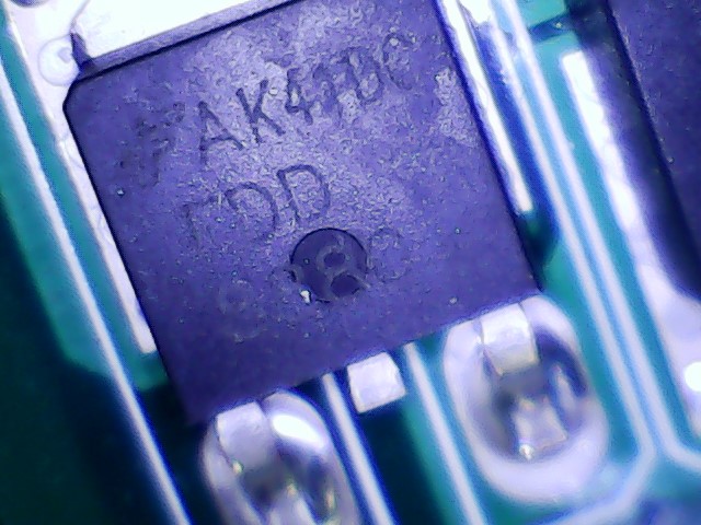

Da hat es wohl mindestens irgendeinen der beteiligten Halbleiter, also
die in schwarzem Plastik gekapselten Mosfets oder Dioden erwischt. Die
rauchende Induktivität ist da nur eine Folge davon.
Noch mieser ist eine andre Konsequenz: Diese Teile haben die Aufgabe aus
den z.B. 5V die niedrigere Spannung (3,3V; 1,8V oder so) für andre ICs
herzustellen. Und wenn da der defekte Mosfet-Schalter zum Kurzschluss
wird, reißt das die mit der niedrigeren Spannung zu versorgenden ICs ins
Nirvana.
Ein Austausch der defekten Teile des Spannungswandlers bringt zwar den
Wandler wieder zum Laufen, sehr oft aber wird er gleich durch ein
defektes IC kurzgeschlossen oder es ist nutzlos, da das fast nicht
wechselbare IC defekt ist.
