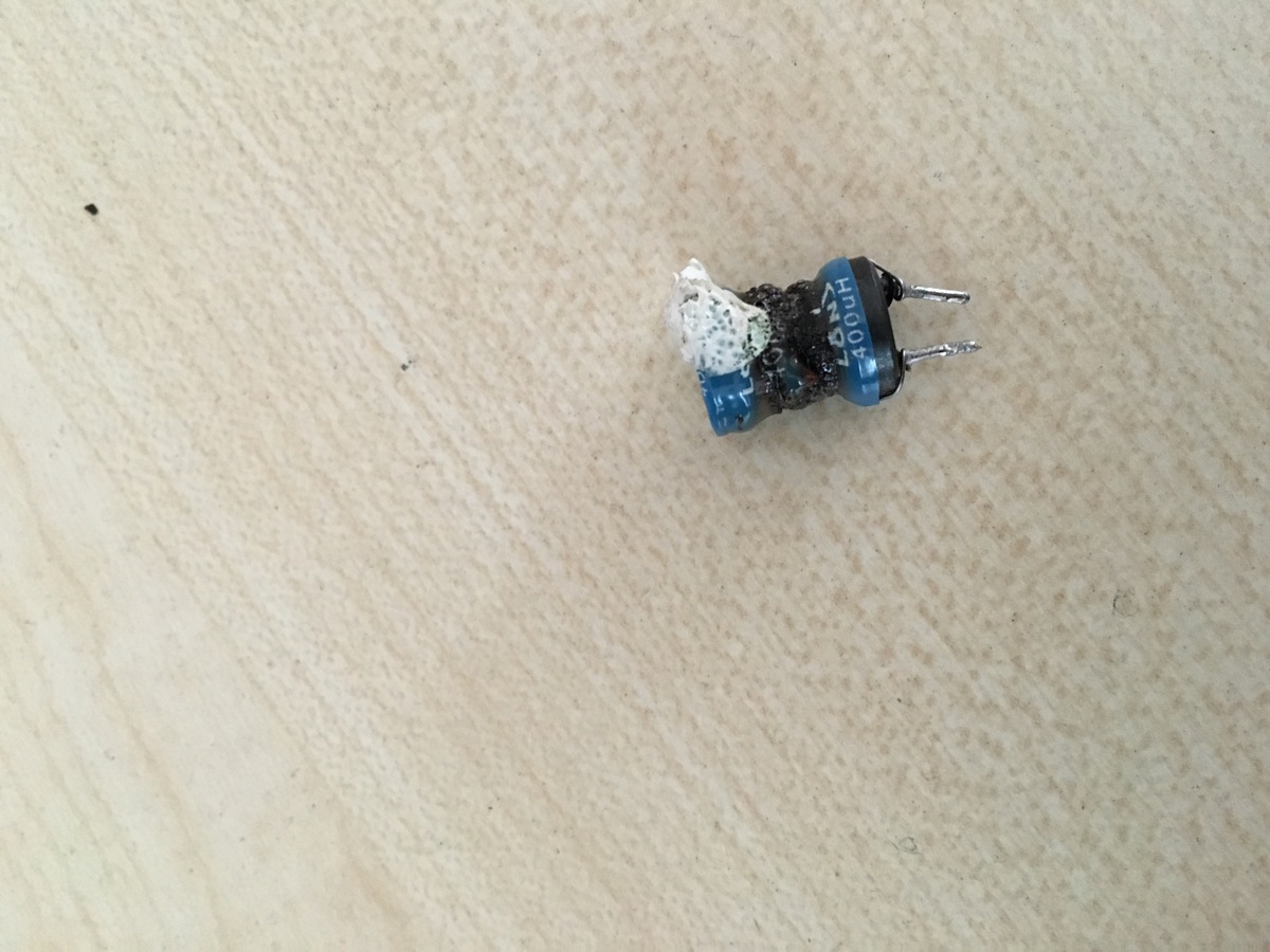

Hallo liebe Community!
Ich habe mir vor einigen Wochen ein handelsübliches PC Netzteil zu einem
"Experimentiernetzteil" umgebaut. Heute hab ich das gute Stück jedoch
etwas zu verausgabt und es geht nicht mehr an, Standby-Spannung liegt
aber noch an. Ich tippe auf diese Mini-Spule, von welcher ich ein Bild
angehängt habe. Leider kann ich zu dieser jedoch kein Ersatzteil finden.
Lesbar ist noch folgendes:
LÖN (könnte auch LON heißen)
400 uH
Das Netzteil trägt die Bezeichnung "IT ATX 300" und stammt aus dem Hause
"Excellent Power" (Ein Bild des Etiketts ist ebenfalls angehängt)
Vielleicht könnt ihr mir ja sagen, um welches Teil es sich hier handelt
und ob bzw. wo ich es nachbestellen kann.

Okay, danke für die Antworten. Das Bauteil hat eine Höhe von ~11mm, der
Durchmesser beträgt ~8mm
@MaWin Ich hab das Netzteil nur verwendet, da ich grad' kein anderes
Netzteil mit einer -5V Spannung gefunden hatte, da die ja schon etwas
älter sind.
Ich werde probieren, das Bauteil zu überbrücken, melde mich, wenn es
etwas Neues gibt
OP #4632474
Ich habe jetzt mal die Spule überbrückt, funktioniert aber noch immer
nicht. Es wird wohl wirklich ein anderes Teil kaputt sein. Werde mich
dann mal auf EBay umsehen. Der Thread kann geschlossen werden, danke
noch mal an alle für die Antworten!
