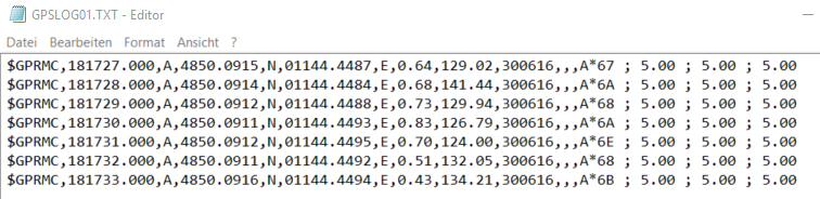

Hallo Community,
Ich speichere GPS (RMC,GGA) und Messdaten(Beschleunigungen) auf die
SD-Karte.
Jedoch enthält meine SD-Karte anschließend nur RMC und Beschleunigungen.
GGA entfällt!(siehe Bild)
(RMC,GGA und Beschleunigungen sind ziemlich am Ende vom Skript)

Vielen Dank
Gandy
(Firma: matzetronics)
Gandy schrieb:
> char *stringptr = GPS.lastNMEA();
Reservierst du dafür irgendwo Platz? Ansonsten würde ich es wie bei
Adafruit machen, also direkt
GPS.parse(GPS.lastNMEA());
Und dann wie im Artikel beschrieben, auf z.B. 'GPS.Longitude' zugreifen
und den String fürs SD daraus zusammensetzen.
https://learn.adafruit.com/adafruit-ultimate-gps-logger-shield/parsing-data
