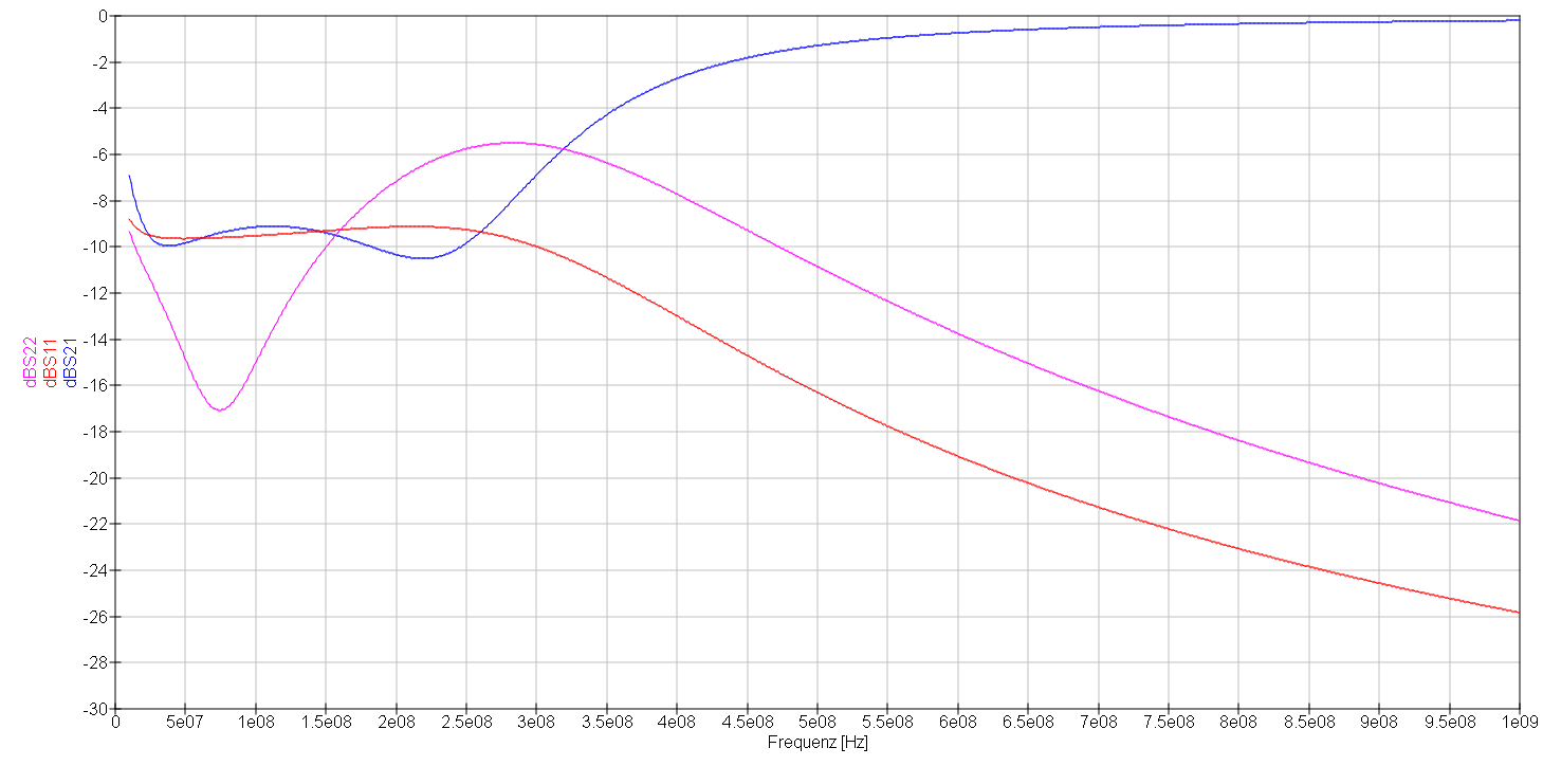

ich möchte ein Dämpfungsglied realisieren, das bis zu einer Frequenz von
300MHz eine konstante Dämpfung von 10dB aufweist und ab etwa 500MHz voll
durchlässt (Einsatzfrequenzbereich 20 - 1000MHz, 50R System).
Meine erster Ansatz zur Realisierung besteht aus der Parallelschaltung
eines Hochpasses und eines T-Dämpfungsgliedes.
Wie löst man so etwas geschickt in der Praxis (genereller Aufbau)?
Du brauchst eine Kombi aus Hochpass und Tiefpass wegen der Anpassung.
Was heisst "Voll durchlässt"? Wieviel Dämpfung max. soll es dann sein?
Wie soll der Übergang aussehen, etwa eine Stufe? Wenn ja, wie steil?
Wieviel Fehlanpassung ist je Frequenz akzeptabel?
Akzeptabel im Durchlassbereich wären bis zu 2dB Dämpfung.
Eine Welligkeit der 10dB Dämpfung von +-0,75dB wäre ebenfalls
toleriebar. Die Anpassung sollte besser etwa -8dB über den gesamten
Frequenzbereich sein.
Falls möglich wäre ein Übergangsbereich vom Dämpfungsbereich in den
Durchlassbereich von 250MHz wünschenswert.
Mein bisherigen Versuch habe ich angehängt. Wäre so etwas in dem
Frequenzbereich auf FR4 realisierbar?

joschka schrieb:
> Wäre so etwas in dem Frequenzbereich auf FR4 realisierbar?
Ja, klar.  Selbst viele „Jubelelektronik“ für 2,4 GHz wird noch auf
FR4 gebaut.  Wenn du konzentrierte Bauelemente nimmst, dann spielen
die Toleranzen des epsilon_r des Basismaterials ja auch keine große
Rolle.
Industrielle Durchkontaktierungen sind aber ratsam, also keine
Platine aus der heimischen Küche.
